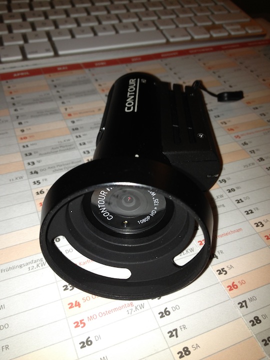

Habe nun auch eine Sonnenblende drauf, da die Kamera mit seitlichem Sonnenlicht Probleme hat:
