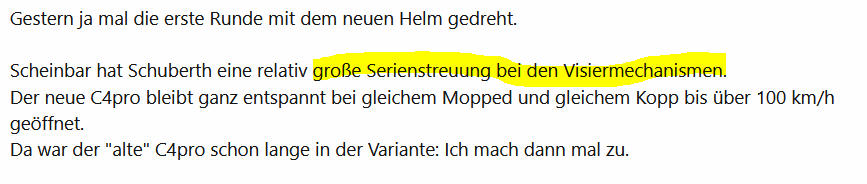

das Visier hält jetzt perfekt in jeder Stellung bis über 120 km/h.
Ich schrieb es ja kürzlich an anderer Stelle für den C4pro
Ich habe meinen "alten (02/2020)" C4pro jetzt auch mal über Louis an Schuberth schicken lassen und bin mal gespannt, wie die dann vermutlich neue Visiermechanik ist.
