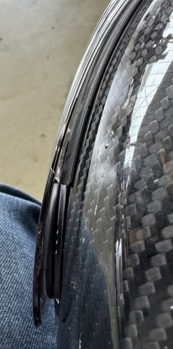

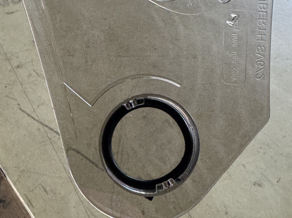

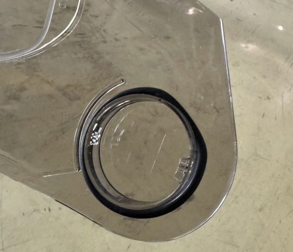

Gerade habe ich das mal in Angriff genommen und tatsächlich den O Ring Satz, den ich irgendwann mal gekauft habe, in der Werkstatt wieder gefunden.

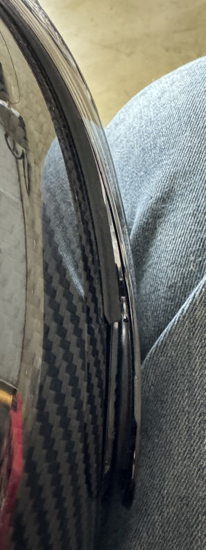

Zuerst der Versuch mit O Ring außen:
Das geht gar nicht ! Das Visier liegt nicht mehr am Helm an und lässt sich auch nur mit viel Mühe zerstörungsfrei wieder abbauen.
Diese Variante ist also unempfehlenswert.

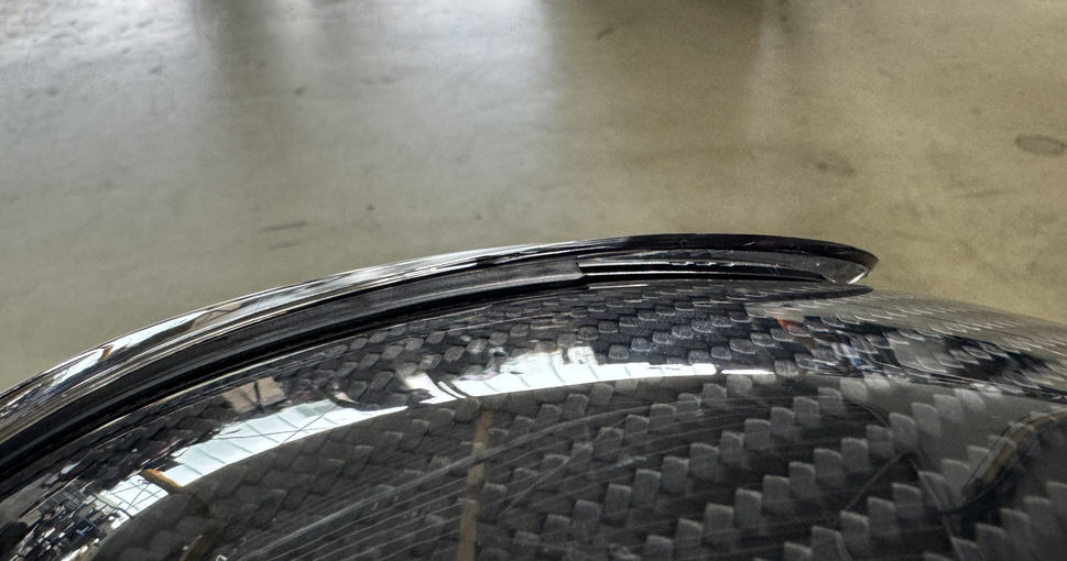

Dann habe ich die Variante von @Ironbutt probiert. Zumindest so wie ich sie verstanden habe.
Der O RIng hat die Größe 30 * 3,5 und das Visier liegt sauber am Helm an
Ich habe heute keine Zeit mehr eine Probefahrt zu machen aber rein von der Kraft ist es deutlich fester und rastet spürbarer. Ich bin also zuversichtlich, dass das eine Besserung bringt. Sonst werde ich mal O Ringe in 30 * 4 kaufen und probieren. Die gibt es ja in allen Dicken.

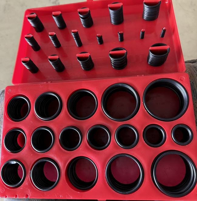

Heute bei schönstem Wetter habe ich eine Helm Testfahrt gemacht. Einmal Donautal bis Beuron und
zurück.
Ohne O Ringe fällt das Visier bei 80-100 km/h zu.
Mit den O Ringen 30x3,5 hält es bis 120 km/h.
Aber mit O Ringen 30x4 hält Visier in jeder Position auch bei 160 km/h noch.

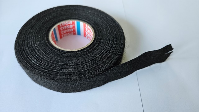

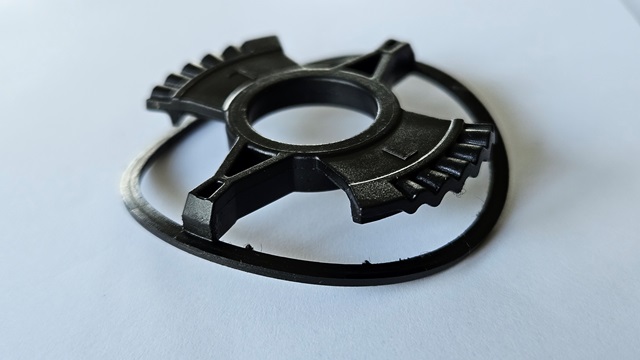

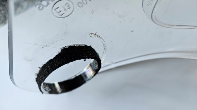

Ich nehme das Thema noch mal auf, da mein C5 kaum noch rastete und mir auch der Helm beim festen Rasten zu laut war. Erst mal habe ich versucht mich durch die Thematik durchzulesen und fand Ohringe, irgendetwas wegschleifen und ähnliches, was wohl auch hilft aber entweder habe ich es nicht verstanden oder hatte die dafür notwendigen Teile nicht oder der Helm war dann noch lauter.
Also habe ich gestestet und einiges versucht um die Probleme in zwei Stufen zu lösen und fand Folgendes heraus:
  • Beim Rasten schlagen Kunststoffteile aufeinander und das soll verhindert werden.
  • Die Rasterung basiert auf einer Feder, die kaum Kraft hat und als Ring hinter der Rasterung aufgebaut ist, wobei diese weiter vorgespannt werden sollte.
Lösung:
1.) Ich habe den Ring am Visier auf beiden Seiten mit dünnem TESA-Filz-Klebeband komplett nur eine Lage und die Hälfte der Breite außen herum beklebt, damit der Ring am Visier weicher auf die äußere Visiermechanik schlägt. Damit geht das Visier schon schwerer (was sich nach einigem Gebrauch aber wieder etwas reduziert, das Bild zeigt den Filz nach Gebrauch).
2.) Die Visiermechanik wurde auseinander gebaut und der innere Feder-Raster-Ring wurde auf eine geschlossene Schere geschoben und damit die Feder vorgespannt, dann mit einem Haarför (KEINEN HEISSLUFTFÖN, außer ihr wollt alles schmelzen) auf heißester Stufe sowohl die Schere als auch den Feder-Rasten-Ring (= Thermoplastik) gleichmäßig erwärmt (ca. > 2min < 5 min) und auf der Schere sitzend langsam abgekühlt. Dieses so, dass die Federvorspannung auch nachher zu sehen ist und nicht wieder verschwindet.
Alles wieder zusammengebaut und siehe da, die Rasterung ist schwerer als Original und reicht mir jetzt erst einmal aus, wobei der Helm jetzt beim Schließen und Öffnen auch leiser geworden ist.
Tipps:
  • Wer die Rasterung noch härter haben will, kann den Feder-Rasten-Ring noch unterfüttern und zum Beispiel einen O-Ring darunterlegen oder einen dünnen Metallring auf dne Kunststoffring aufkleben und verbiegen (um die Vorspannung zu erhöhen).
  • Die Dicke der geschlossenen Schere bestimmt hier die Vorspannung. Wer es härter möchte kann die Dicke erhöhen und etwas anderes zur Vorspannung des Rings nutzen wobei er dabei nicht auseinanderreißen sollte.
  • Die Rasterung auf keinen Fall schmieren.

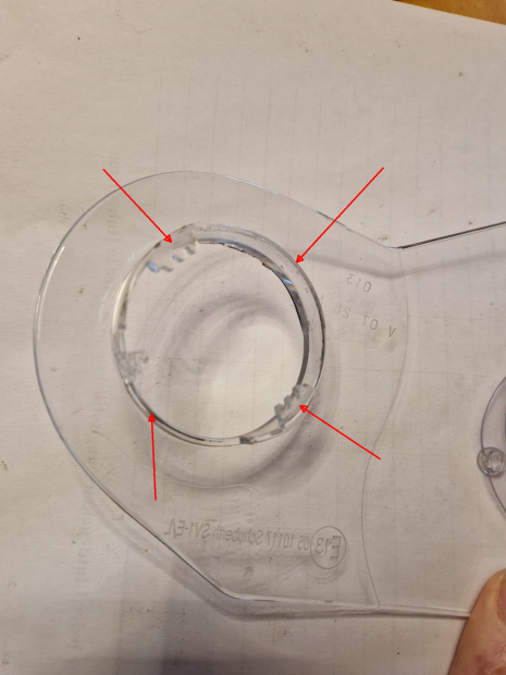

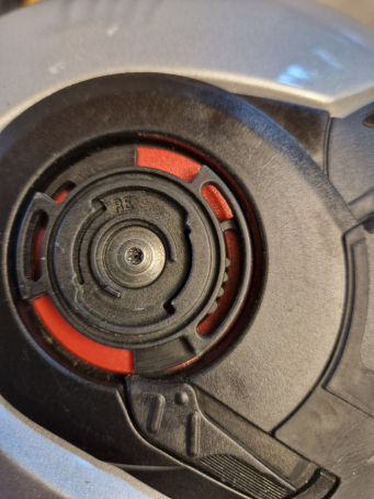

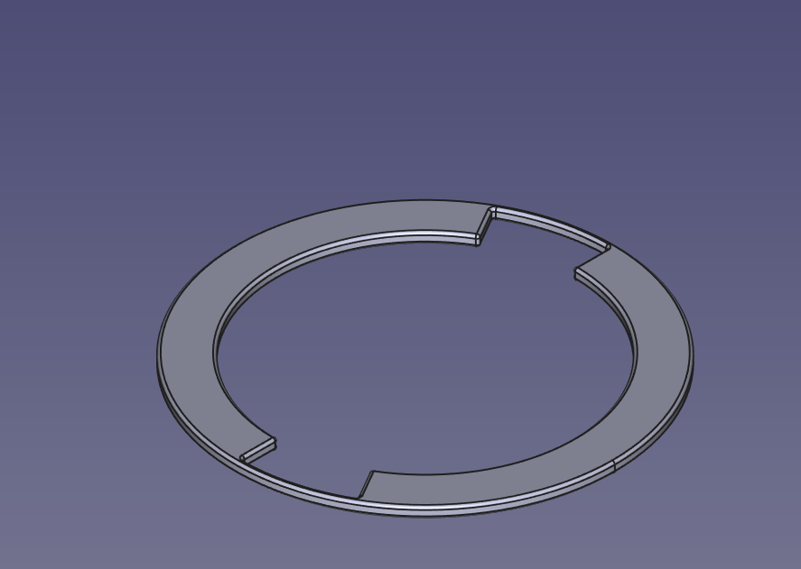

Der Thread ist nun schon ein paar Tage alt, dennoch will ich mal meine Lösung vorstellen, die man sicher auf andere Schuberth Modelle anpassen kann.
Ich habe schon länger meinen C3pro etwas modifiziert, um das Sonnenschild des E1 verwenden zu können. Der E1 basiert ja auf dem C3pro. Technisch bestand der Umbau 1. aus dem Austausch der Visiermechanik vom C3pro auf die des E1, da darüber der Sonnenschirm befestigt wird. Passt aber alles 1:1. Beim Visier muss man allerdings 2. die Seitenflächen links und rechts bearbeiten und den Bereich der Visiermechanik freilegen, da geht die Befestigung des Sonnenschirms ja durch.
Alternativ besorgt man sich ein Visier des E1, da muss man dann nix dran herumfräsen.
Zum Punkt: Die Visiermechanik des E1 scheint mir ganz leicht mechanisch im Bereich der Rastung geändert, wohl nur um Zehntel-Millimeter. Daher klappen die Visiere, egal ob C3pro oder E1, nun leichter zu, oftmals zu leicht.
Meine erste Lösung dafür: ein Gummiring eingelegt, ca. 30x1, der war aber immer nach einigen Tagen kaputt.
Dann habe ich mir die Mechanik nochmal etwas genauer angeschaut, das ist eigentlich eine einfache Form. So genau wie möglich vermessen, ein CAD Modell erstellt und dann eine "Gummieinlage", 0,5 mm dick, mit dem 3D Drucker erstellt:
Die notwendige Dicke hatte ich mit 0,5 mm versucht und das hat direkt gut gepasst. Material ist das Gummiartige "TPU".
So liegt die auf beiden Seiten in der Visiermechanik drin. Passenderweise, weil das Material gerade im Drucker war, in rot-orange:
Übrigens ohne nochmal irgendwas loszuschrauben, einfach so hinter die Mechanik eingefädelt dank der Flexibilität des Materials.
Das Visier liegt dann mit diesen Flächen und Kanten auf dem TPU-Ring auf, was die Drehbewegung etwas hemmt oder bremst:
Die Bremsen hab ich jetzt 2, 3 Monate am Helm dran, die funktionieren mit und ohne Sonnenschirm und gingen bisher auch nicht kaputt.
Für andere Helme wie auch den C5 kann ich mir eine ähnliche Lösung als "Visierbremse" vorstellen, nur kann ich die leider in Ermangelung eins Helms/einer Mechanik zum Vermessen so nicht auf gut Glück herstellen oder drucken. Der Druck selbst ist ein Klacks (Wenn man von den diversen kleinen Ärgernissen beim Druck von TPU mal absieht).
