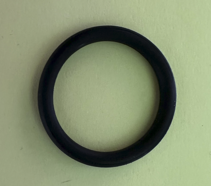

Ist zwar eine Symptombekämpfung, aber wie bereits früher beschrieben gibt es eine Lösung für die "zuklappenden Visiere"- bei mir funktioniert es einwandfrei auch bei Autobahngeschwindigkeit.
Einfach einen Gummiring (kostet -.50 cent im Sanitärgeschäft oder Bauhaus) ins Visierscharnier einlegen, und schon geht die Scheibe wesentlich schwergängiger auf und zu. Wenn man noch ein wenig (!) Silikon draufschmiert, dann bleibt es auch offen, aber der Widerstand beim Öffnen ist geringer.
Zwar bin ich bei euch, dass das Problem vom Hersteller nachhaltig gelöst werden müsste. Ist es bisher aber nicht. Für mich habe ich es beim C5 so gelöst, und es funktioniert so wie ich es brauche.

Du meinst Du hast den Ring so wie in Post Nr. 6 gezeigt am Visier eingelegt ?
Ironbutt
Ironbutt
24.01.2021
858
Zürich / Schweiz
BMW R1300 GS Adventure (2025)
Jaein. Das ist die eine Möglichkeit. Ich habe keinen Ring gefunden, der so optimal darum herum passt.
Meiner ist etwas kleiner, liegt aber dafür von innen im Scharnier an. Das funktioniert genau so gut.

Weißt Du zufällig noch die Größe Deines O Rings ?
