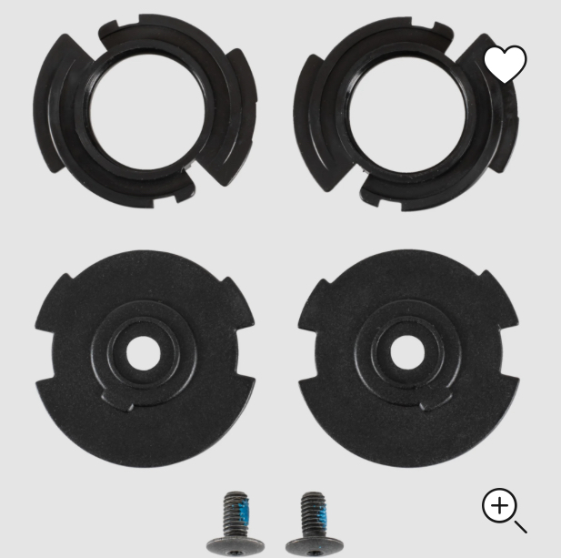

Hallo ich habe seit 2017 einen Schubert c4 Helm. Nun habe ich das Problem dass nach längerer Fahrt das Visier schwer auf zu machen ist. Ich habe mir bei Louis eine neue Mechanik gekauft. Die Dame in der Visier Abteilung hat die Mechanik leider nicht wechseln können. Sie bekam das zweite Teil nicht entfernt. Hat jemand das schon mal gewechselt? Im Netz habe ich leider nichts zum Wechsel gefunden. Hoffe auf Hilfe

Hallo normalerweise kein Problem die Mechanik auszutauschen. In der Mitte Schraube lösen und neue Mechanik einsetzen. Ist mit Loctite gesichert. geht das zu schwer mit einem Heißluftfön vorsichtig erwärmen oder mit einem Lötkolben.

Moin @lowraider, habe gleiches Problem wie PW9. Die Schraube ließ sich gut lösen, ebenso wie der erste Teil der Mechanik aber der jeweils an der Helmschale sitzende Teil bereitet Probleme. Hast du dafür auch einen Tipp? - Oder wer anderes.

die Visiermechanik besteht nur aus 3 Teilen pro Seite. Sollte eigentlich so funktionieren. Oder mache mal ein Foto , was defekt ist.

genau die drei Teile. Habe gerade mit Schraubenzieher die beiden Problemteile ausgehebelt. Nun alles Gut!
