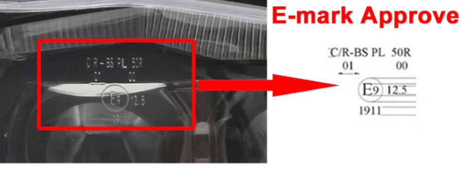

Gemäss Bild ist der Scheinwerfer wie folgt geprüft:
E9: Geprüft in Spanien
12.5: Kennzahl für max. Lichtstärke des Fernlichtes
C/R: Fernlicht /Abblendlicht, wobei nicht beide gleichzeitig Leuchten dürfen
BS: Sym Abblendlicht der Klasse B
PL: Scheinwerfer mit Kunststoffabdeckung
50R: Standlicht
<->: für Links- und Rechtsverkehr

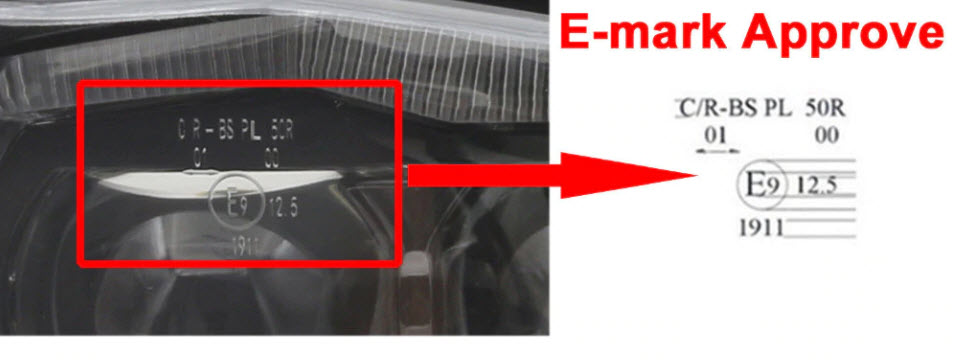

50R: Standlicht
Na das nenn ich doch mal ne Aussage. Hört sich für mich auch vollkommen plausibel an. Ich bau den mit gutem Gewissen an.:daumen-hoch:

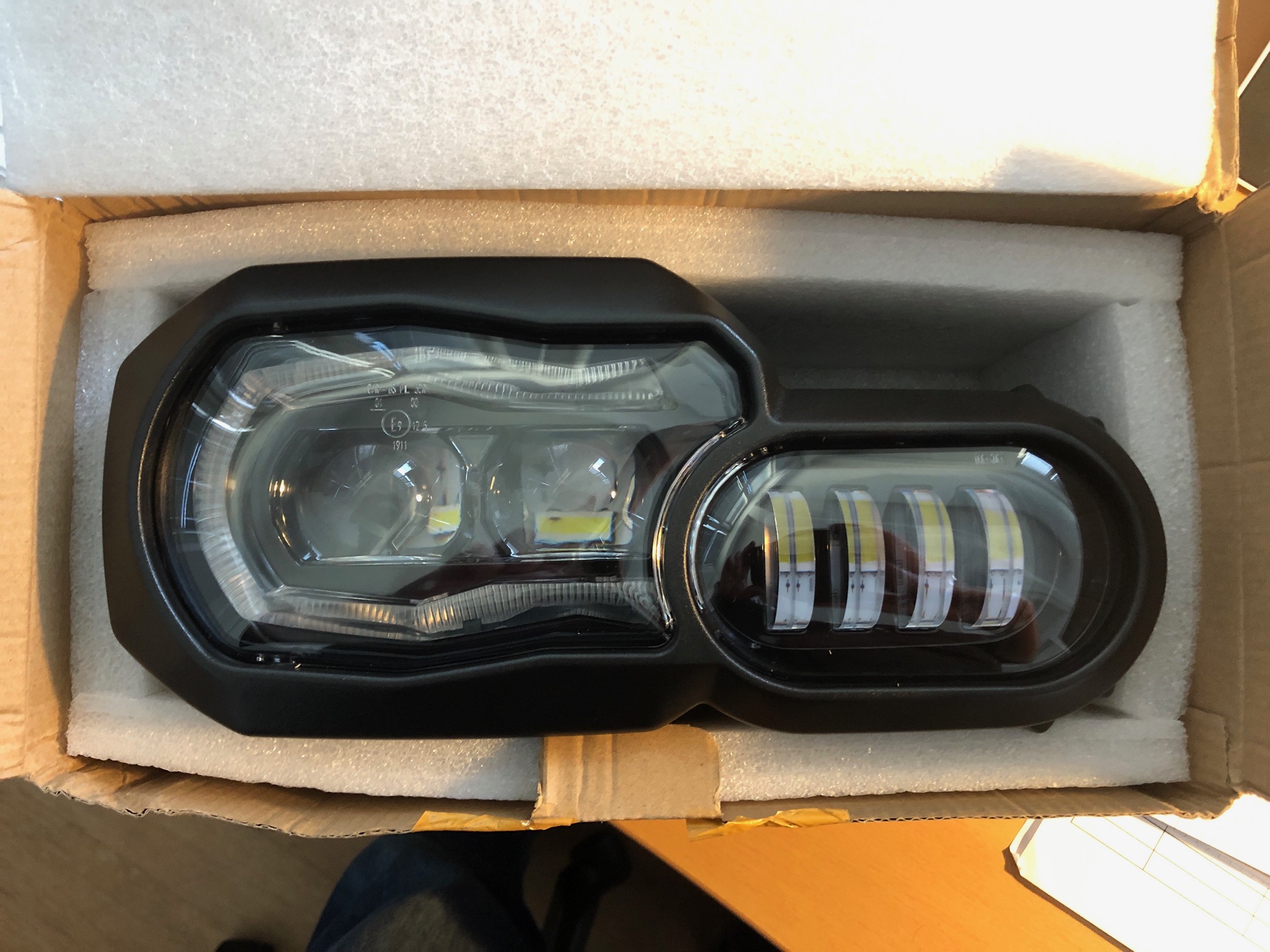

Heute kam mein LED-Scheinwerfer aus Singapur per DHL Express an. Bei mir fielen noch Umsatzsteuer und Einfuhrzoll an. Manche hatten da ja mehr Glück. Aber 197,- [Scheinwerfer) und 36,- € Zoll sind immer noch günstige 233,- €. Anbau erfolgt, wie ja schon geschrieben, leider erst im März.

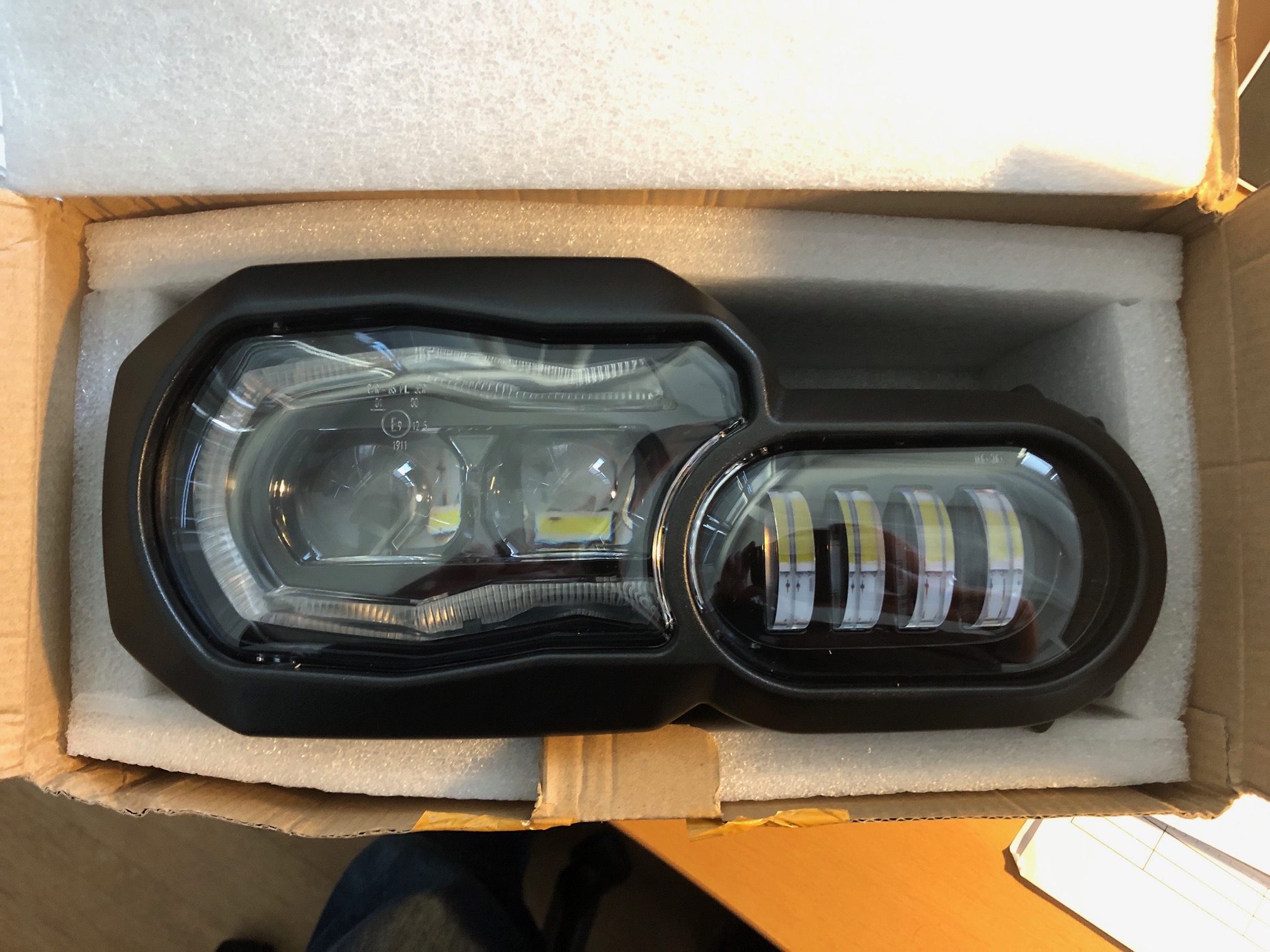

Hast du schon verbaut und kannst deine Erfahrung teilen, ist das Licht besser, bzw. hat sich der Austausch gelohnt?
