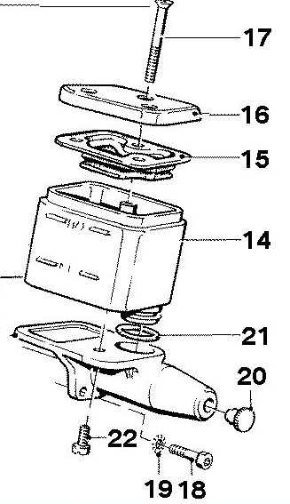

Hallo und Danke
gibt es irgendwo eine Anleitung oder Zeichnung dazu ?
Danke

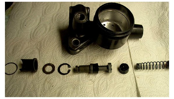

Den Geberzylinder von der Griffseite aus angehen. Normal, ist lange her, bei der alten Honda ist da eine Staubmanschette, ein Sprengring und dann kann man das Innenleben raus ziehen.
Rep Satz gab es problemlos, darum denke ich das BMW sowas auch noch hat. Ist nicht viel dran an dem Ding, man muss sorgfältig und mit größter Sauberkeit arbeiten.
Überhol die Sache einfach ganz, schaden kann das nicht und sparen kann man woanders.

Hier noch das Innenleben von meiner K6....BMW wird es kaum neu erfunden haben. Alles schön nacheinender auf ein sauberes Tuch legen .....
Willy
