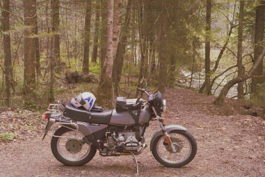

Warum..hatte meine R80ST (Basis R80 G/S ) auch umgebaut Jg. 84
Soweit ich es noch weiss waren Gabel und Nabe gerüstet für eine 2. Scheibe.... lediglich nicht StVA zugelassen ( CH)
Hatte aber nie Probleme bei der Kontrolle...
PS: glaube aber ich musste einen anderen Hauptbremszyl. montieren...
