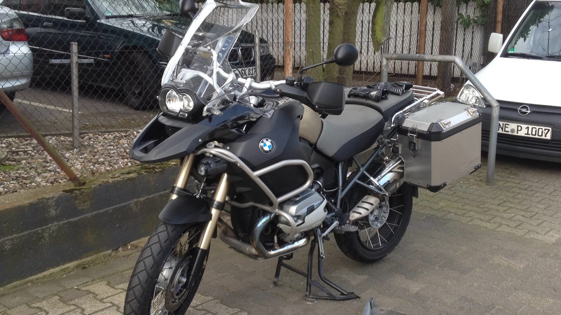

Hallo Zusammen
ich habe mir gestern von privat eine 1200er ADV von 2013 gekauft. An sich bin ich damit zufrieden. Jetzt ist mir jedoch aufgefallen, wenn ich entweder runter schalte oder einfach nur Gas weg nehme, dass das Vorderrad so komisch wackelt/zuckt, wie auch immer.
jetzt weiß ich nicht, ob es sich dabei tatsächlich um ein Problem handelt, oder dies in dem Fall "normal" ist??
mdb um ernste Antworten!

schätze das ist nur Einbildung. Bei dem Telelever (ich hoffe du weißt was ich meine) kommt die GS vorn höher raus als andere Motorräder. Auf dem Bild handelt es sich um eine 90er Jahre Edition, also sehr neu. Ich kann mir nicht vorstellen das da was defekt ist.
