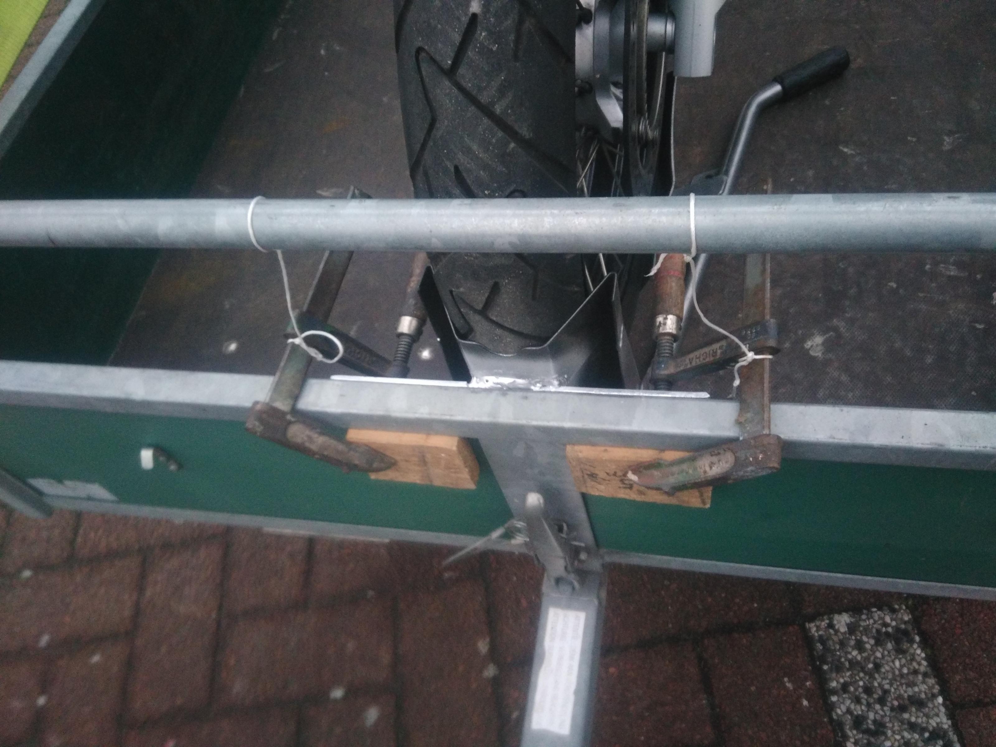

Moin habe an meine Vorderradwippe
vorne ein Flacheisen angeschweißt und dann mit 2 Schraubzwingern gesichert
an der Bordwand vom Anhänger dann noch ein paar Spanngurte an Moped zum absichern
und die Reise kann los gehen
ok ...... die Zwingen sind mit einer Schnur gesichert. Fragt sich wie lange die Zwinge baumelt bis die Schnur abreisst oder die Felge ruiniert. Ich glaub kaum das man das merkt im Zugfahrzeug.
Diese Befestigung kann 100mal gut gehn .... beim 101'stel mal beiße ich mir dann in den Allerwertesten.
Da Bohre ich lieber auf jeder Seite des Flacheisens 2 Löcher durch, biege dann eine Gewindestange U-Förmig so zurecht das ich mittels der Strebe vom Anhänger diese dann mit dem Flacheisen verschraube. Kann jeder Zeit wieder entfernt werden ohne das am Anhänger etwas kaputt ist.
