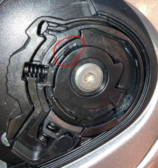

Vor zwei Jahren hab ich o.g. Helm gekauft. Von Anfang an nervte an
diesem ansonsten guten und für meine Birne perfekt passendem
Helm, dass sich das Visier nur extrem fummelig aus / in die diffizile
Kleinteilorgie der Visiermechanik demontieren / montieren lässt.
Gestern, zur Vorbereitung eines Kurzurlaubs, der morgen beginnt,
hab ich das Visier demontiert, alles fein sauber gemacht, um dann
bei der Montage einen winzigen Steg an der Visiermechanik abzu-
brechen... :rolleyes:
Beim Händler und im Internet gibts das Teil nicht, also hab ich
direkt bei Shoei angerufen. "Ich kann mir vorstellen, wo dort etwas
abgebrochen ist... Sie müssen den Helm zum Händler bringen, der
schickt den dann zu uns und nach ca. einer Woche haben sie ihn
zurück." war die freundliche Auskunft, die ich so NICHT hören wollte. :ohnmacht:
Die Mechanik gibt es nicht im freien Handel zu kaufen, da Shoei
selbst seinen Händlern nicht zutraut, die Hebelei auszutauschen.
Weil dabei wohl schon öfter das Kinnteil irreparabel zerstört wurde...
Da wartet lt. Auskunft die zweite Hürde in Form eines Hakens, der
bei der Demontage der Visiermechanik abbrechen kann. Toll!
Gleich einen zweiten Satz der Hebelei mitordern, um auf alle Even-
tualitäten vorbereitet zu sein, fällt also auch flach... WTF!
Warum schreibe ich das? Stellt euch vor, das passiert irgendwo im
Urlaub am AdW, wo man keinen Ersatzhelm im Schrank liegen hat.
Deshalb: Immer schön vorsichtig sein, wenn ihr an dieser Stelle
arbeitet!
So, jetzt könnt ihr über meine (ansonsten nicht) ungeschickten Finger
ablästern! :o

Hi Jörge,
welche Folge hat's denn, wenn diese Nase fehlt?
Keine Rastung mehr oder kein Halt des Visiers?

Hier trifft beides zu: Keine Rastung UND kein Halt des Visiers. :rolleyes:
Typisch japanisches over-engineering. Wobei man diese Mechanik
auch dauerhaltbar hätte machen können. Hab beruflich ja jeden Tag
mit solchen Dingen zu tun.
Da ist niGS mit Klebebandbastelei. Deswegen hab ich meinen alten
Schuberth C3 reaktiviert. Da ist ein Visieraus-/ einbau eine sichere
Sache und in 3 Sekunden erledigt.
Ärgerlich finde ich vor allem, dass man das defekte Teil nicht kaufen
kann, sondern den Helm quer durch die Republik schicken muss!

Soeben hab ich nochmals mit Shoei telefoniert: Wg. interner
Corona-Einschränkungen darf zurzeit kein Kontakt mit betriebs-
fremden Personen stattfinden. Daher gibts auch keinen ambu-
lanten Service. Ist halt so...
Deswegen gehts jetzt ab zum Händler des Vertrauens, der die
Angelegenheit nach vorheriger tel. Rücksprache erledigen wird.

Da man ja viel Gemotze und Schlechtes über alles
Mögliche liest... Hier der Ausgang der Geschichte:
Hatte den Neo zur Louis-Filiale meines Vertrauens
gebracht, die ihn dann zu Shoei geschickt haben.
Eben konnte ich die Mütze abholen und ich war sehr
positiv überrascht: Shoei hat die Mechanik auf beiden
Seiten getauscht. Zusätzlich auch noch kostenlos, ob-
wohl er bereits 6 Monate über die Gewährleistungs-
frist hinaus benutzt wurde. :)
Zum Dank für den freundlichen und unkomplizierten
Service ("Hast Du noch den Kaasenbon? Nö... Egal,
dann machen wir das halt ohne!") gabs für die Louis-
Mädels n Zehner in die Grillkasse.
Sollte jemand von Shoei hier mitlesen: Auch an euch
vielen Dank! Und einen Gruß nach Japan, wo man vllt
einmal darüber nachdenken kann / sollte, dass man
den WeGSel einer solchen Mechanik auch besser
lösen könnte...
