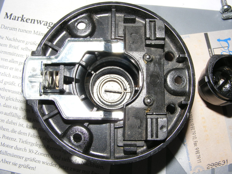

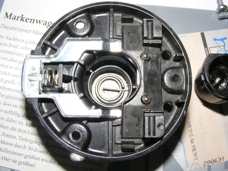

Das Metallplättchen sieht aus, als könnte es zum Schloss gehören. Ich kann mich vom Koffer erinnern, dass mit solchen Plättchen das Schloss auf den Schlüssel eingestellt wird.
Die Feder könnte - weil es eine Ringfeder ist - für das Aufdrücken des Tankdeckels zuständig sein.

das plättchen gehört in den schließzylinder und die feder unten in den schlosskörper vor den schließzylinder.......

Danke, das Plättchen ist wieder im Schloss, wie die Feder in den Schlosskörper gehört erschließt sich mir noch nicht.
die feder ist dazu gedacht das der schließzylinder in seine ausgangsstellung zurück geht und der verschlussriegel wieder automatisch rausfährt um den tankdeckel zuzuhalten in geschlossenen zustand

Das Schloss hab ich wieder zusammen. Danke nochmal für die schnelle Hilfe.

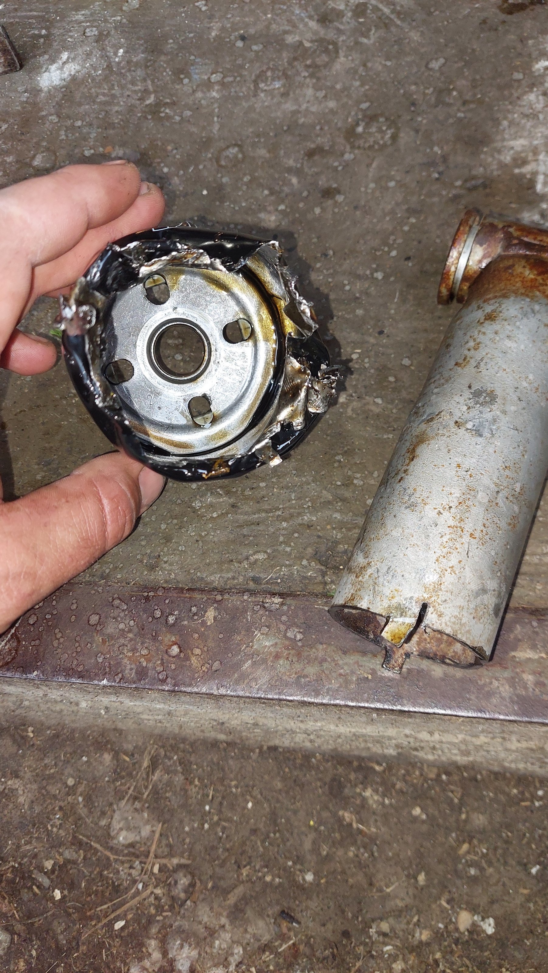

Heute hab ich den Ölfilter getauscht.
Möge den letzten, der diesen Ölfilter angefasst hat, der Blitz beim sch... treffen.
Die Dichtfläche war furztrocken!:furious:
Nachdem mich das Teil einige Stunden, Nerven und Werkzeuge gekostet hat, war dieser Pralldämpfer aus dem Alteisenkübel die Lösung. Ich hebe ihn mal auf, falls mir oder einem Mitmenschen ein ähnlich wiederspenstiger Ölfilter im Wege steht.
Danach hab ich den Tank draufgesetzt und mit neuer Batterie mal mein Glück versucht, der Motor orgelt jetzt schön, aber aus der Benzinpumpe kommt noch kein Benzin.
