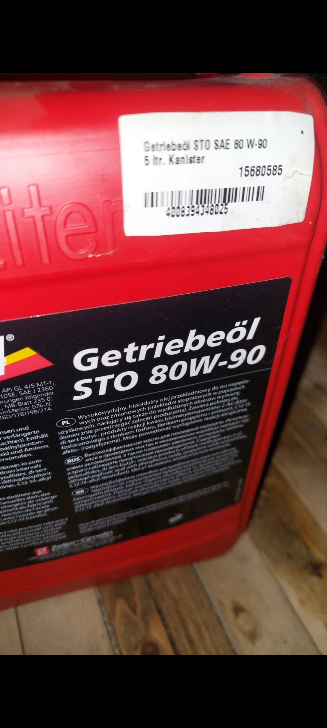

Wegen deiner Späne:
Ich würde die Flinte noch nicht ins Korn werfen. Ja, es klingt nicht gut. Aber du hast auch keine Ahnung, wieviel Kilometer das Zeug drin war.
Meine Meinung: Altes Öl mit Dreck raus, Magnete reinigen, neues Öl rein. Und dann mal tausend Kilometer fahren. Dann nochmal wechseln. Beim Wechsel nach 1000km würde ich es aber
- jetzt gibts bestimmt gleich Schelte -
auffangen und wenn's gut ausschaut wieder reinschütten. Aber ich würde 1,5l da haben um Getriebe und HAG frisch befüllen zu können. Es kann durchaus sein, dass dann an den Magneten garnicht mehr dran ist. Wenn allerdings wieder alles verspant ist - dass wirds doof.

So mache ich das auch, Öl habe ich noch vom Traktor welches da gehabt und habe mal befüllt. Dann werde ich schon sehen, wie sich die Sache verhält.
Trotzdem danke für dein Angebot.
Dieses Öl wird doch, denke ich, schon recht sein, das habe ich im Dachboden gefunden.
GL5 ist das entscheidende Kriterium, weil an der Stelle (HAG) höchstbelastet. Die Viskosität ist - zumal für den kurzen Test - nachrangig. Der Viertelliter (bzw. das nächstgrößerere Gebinde) bringt Dich kostenseitig auch nicht mehr um.
Trotzdem danke für dein Angebot.Anhang anzeigen 685774
Es MUSS GL 5 sein.

Ich werde es bei Gelegenheit tauschen, für eine Probefahrt Wird es wohl gehen.
