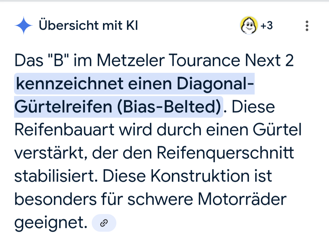

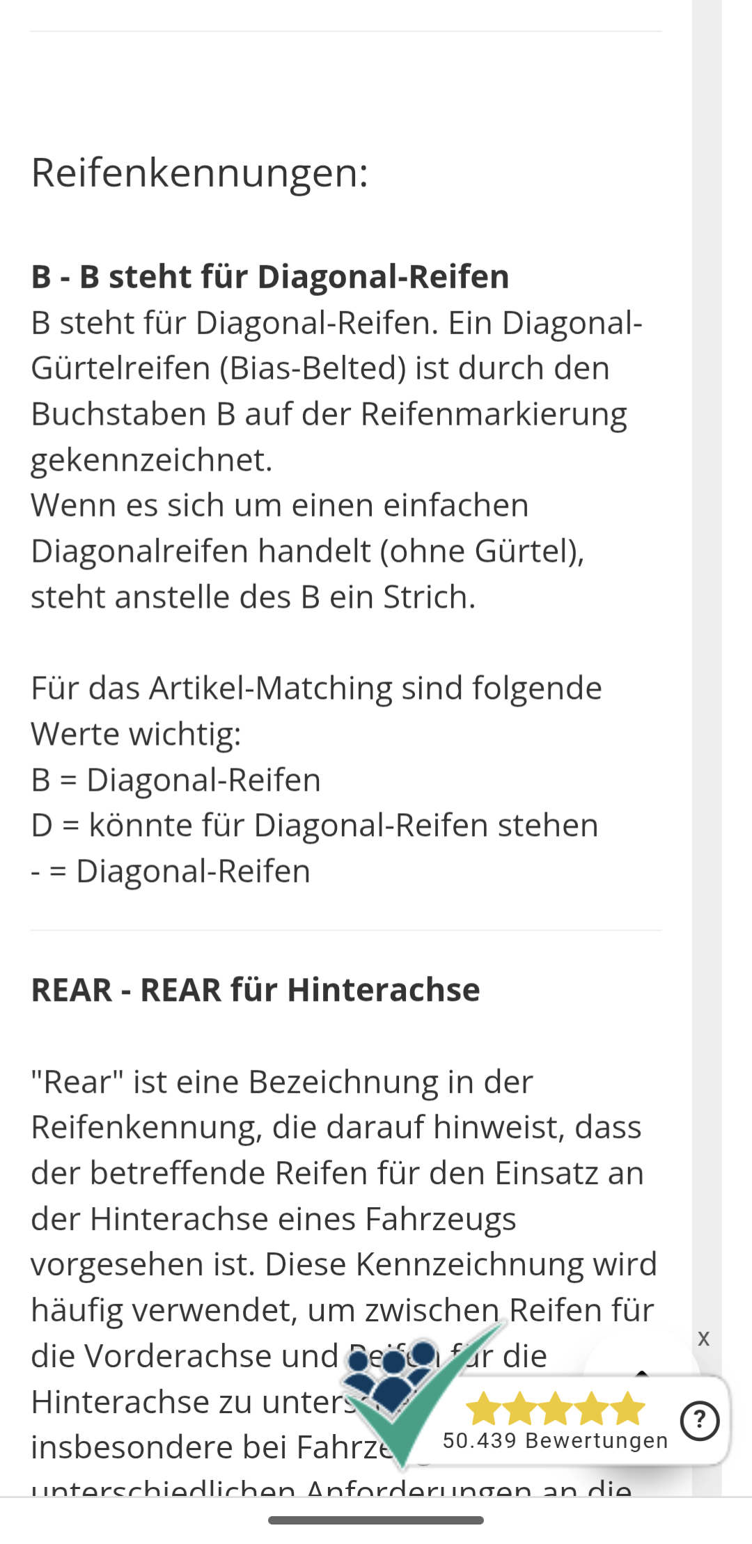

Hallo Ralf.
Wie es dazu kam, anzunehmen daß das B für Reifen aus China steht weiß ich nicht. 35 Seiten wollte ich nicht danach absuchen.
Ich habe mal im Netz nachgefragt und bekam dieses heraus:
Diese Info habe ich bei shop.mcpneu gefunden
Gruß Uwe

Hallo Hante
Wirr, oder besser Inkompetent ist dein Reifenhändler, selten so einen Schwachsinn gehört :banghead:
Richtig ist dein Webfund und das ist die Erklärung, oft nötig bei sehr schweren Mopeds.
schau an ob er die Decken wenigstens in Laufrichtung montiert.
Wünsche dir einen schönen Urlaub mit einem für mich tollen Reifen

Mein Reifenhändler ist weder das eine noch das andere. Ich bin seit vielen Jahren bei ihm in guten Händen. Die Bürokraft, die ihren Job ebenfalls Recht gut macht, hat den Unterschied in den Daten meiner letzten Bestellung bemerkt, beim entsprechenden Lieferanten nachgefragt und offensichtlich diese Antwort erhalten.
Wie auch immer..., ist mir eher egal.
Interessant finde ich hingegen die obige Antwort. Würde so auch argumentiert bei der Info das diese Reifen aus China kommen ?? So eine Aussage halte ich bestenfalls für einen dummen Scherz.

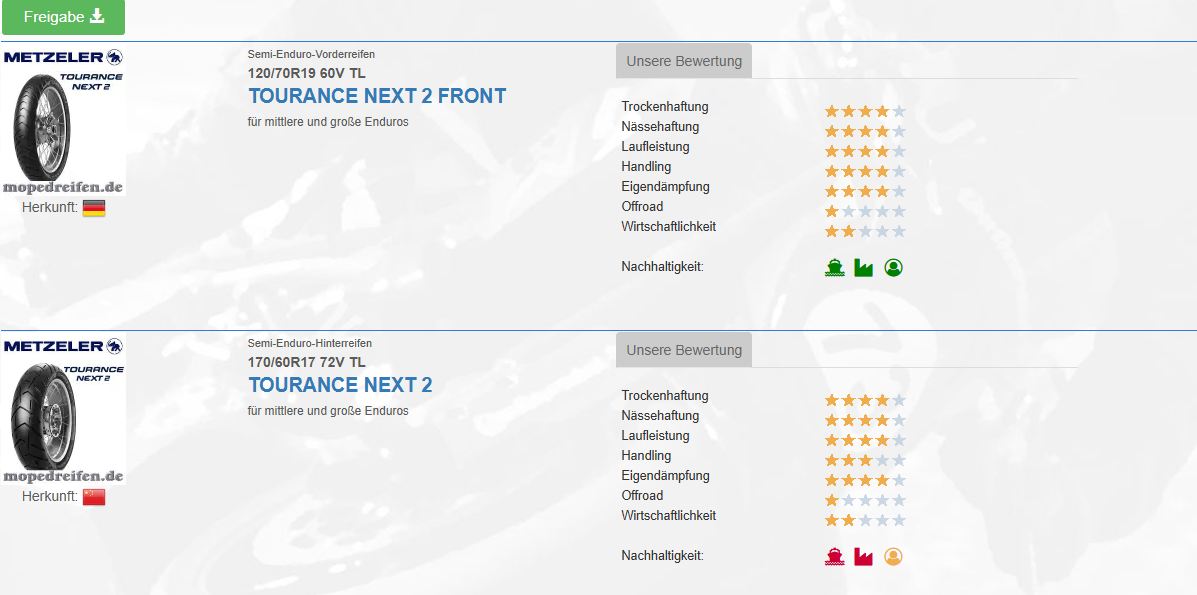

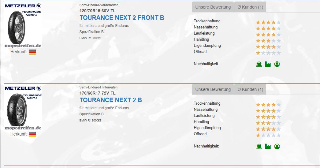

2025-07-29 20_06_57-BMW - R1300 GS (GG13 _ e1_168_2013____) - 1300ccm - Persönlich – Microsoft...jpg
B ist einfach eine Spezifikation......ich denke.....es hat mit Bridgestone nichts zu tun.:lalala:
Evtl. ist der Innenaufbau des Reifens anders (z.B. Anzahl der Karkassenlagen usw. )
Aus China gibt es auch einen :lalala:

Die Info auf mopedreifen.de was die Herkunft angeht ist leider falsch.
Die Reifen mit B Kennung kommen aus China.
Was stimmt ist die Spezifikation, Kennung B ist für BMW, bestätigt so auch Metzeler direkt.
Ich hab inzwischen beide, also mit und ohne B Kennung gefahren und keinen Unterschied feststellen können.

in der Bewertung der einzelnen Fahreigenschaften werden die "B" und "nicht B" aber unterschiedlich beurteilt ☝

Oh mei KI - dumm dümmer am dümmsten😝 Ich befürchte so werden die, die einer KI alles glauben über kurz oder lang auch.
B beim MTN2 soll für Bias Belted stehen. Sechs, setzten. Zum Kotzen.
Bsp vorne 120/70 R 19=1250 + 1300 GS Standardgrösse vorne. Wenn hier statt R ein B stehen würde, wäre es ein Bias Belted Diagonal Reifen. R steht für Radial, das Gegenteil von Diagonal.
Das B beim MTN2 ist eine Sonderkennung für BMW. Diese B Reifen hat Metzeler speziell für die R1300GS entwickelt, weil BMW bei der 1300er GS höchste Priorität auf Hochgeschwindigkeitsstabilität gelegt hat. Mittlerweile ist die Größe 120/70R19 allerdings nur noch mit B Kennung erhältlich und wurde inzwischen auch in die Service Information für die R1250GS übernommen. Ich glaube nicht dass Mopedreifen (mein Standard-Lieferant) noch Vorderreifen ohne B auf Lager hat.
Ich habe auf meiner 1250GS vorne mit B (aus China), hinten ohne B (aus Deutschland).
Und ... glaubt bitte dem KI Mist nicht alles. Die Menschheit verblödet ansonsten noch vollends.
