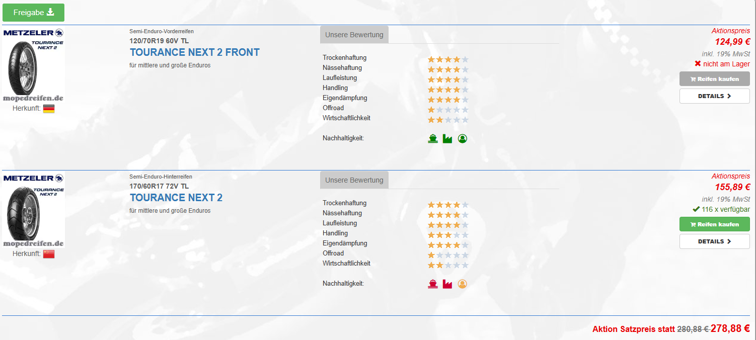

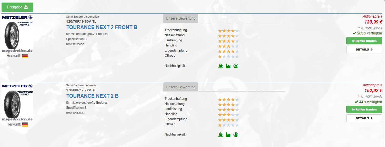

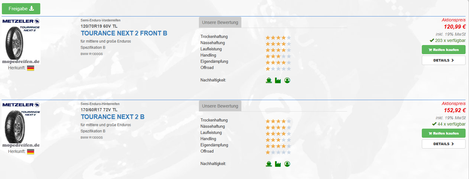

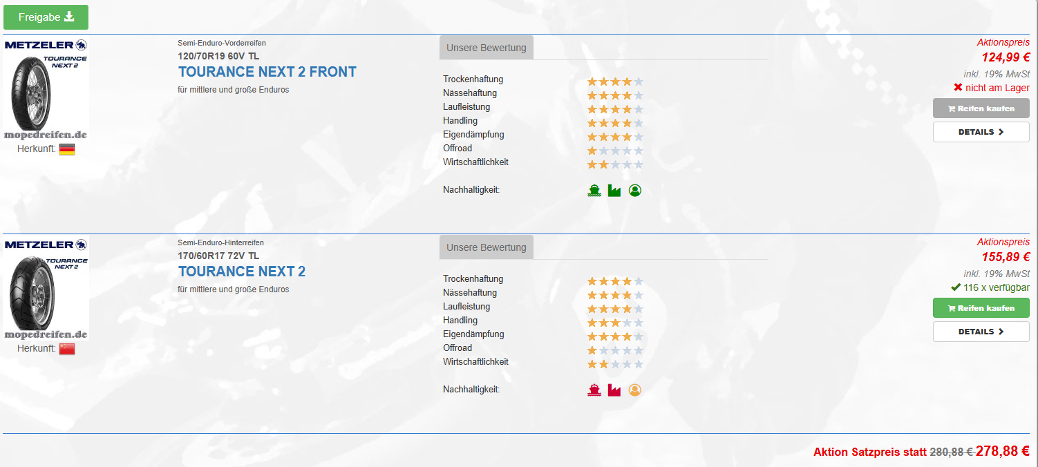

@FinallyGS
lt. HP hat Mopedreifen aber (noch đŸ€·â€â™‚ïž ) beide verfĂŒgbar..
und die "Nicht B" sind teuerer als die speziell fĂŒr die R 1300 GS entwickelten "mit B"
ungewöhnlich, oder đŸ€”

Die Info auf mopedreifen.de was die Herkunft angeht ist leider falsch.
Die Reifen mit B Kennung kommen aus China.
Was stimmt ist die Spezifikation, Kennung B ist fĂŒr BMW, bestĂ€tigt so auch Metzeler direkt.
Ich hab inzwischen beide, also mit und ohne B Kennung gefahren und keinen Unterschied feststellen können.

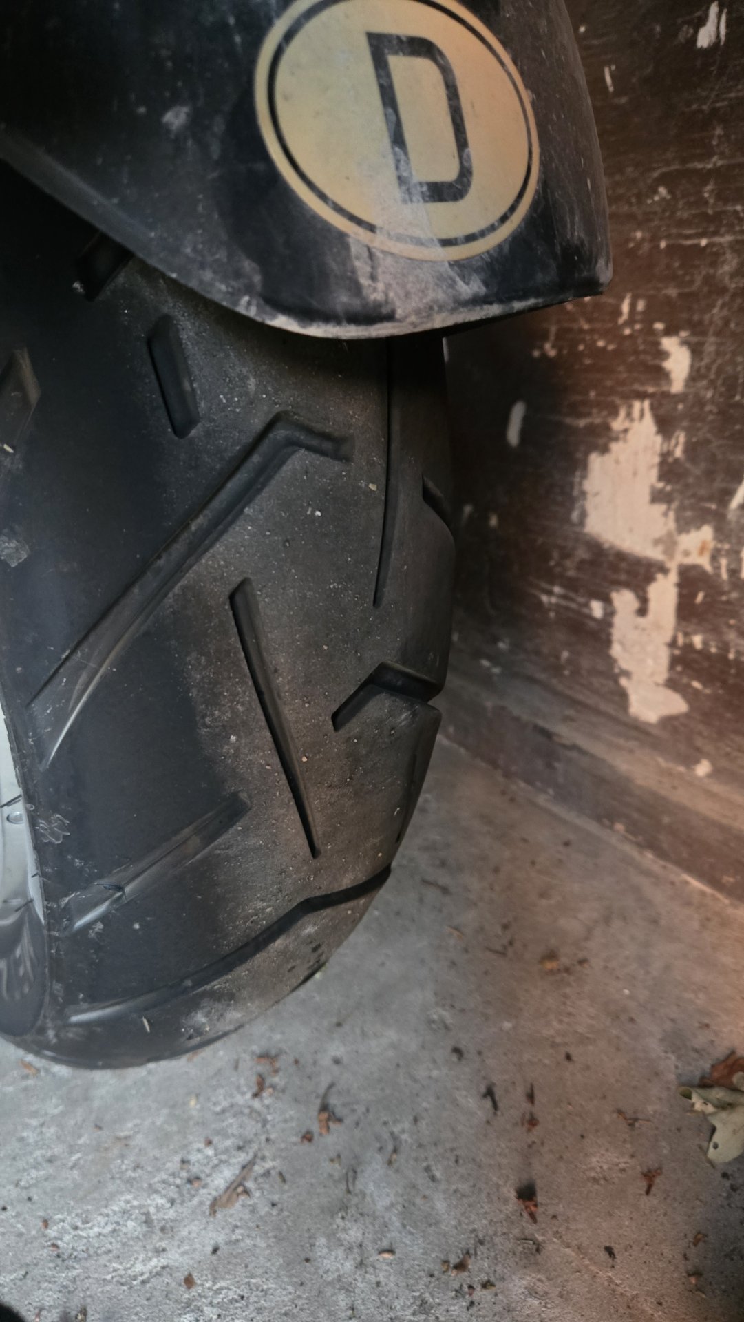

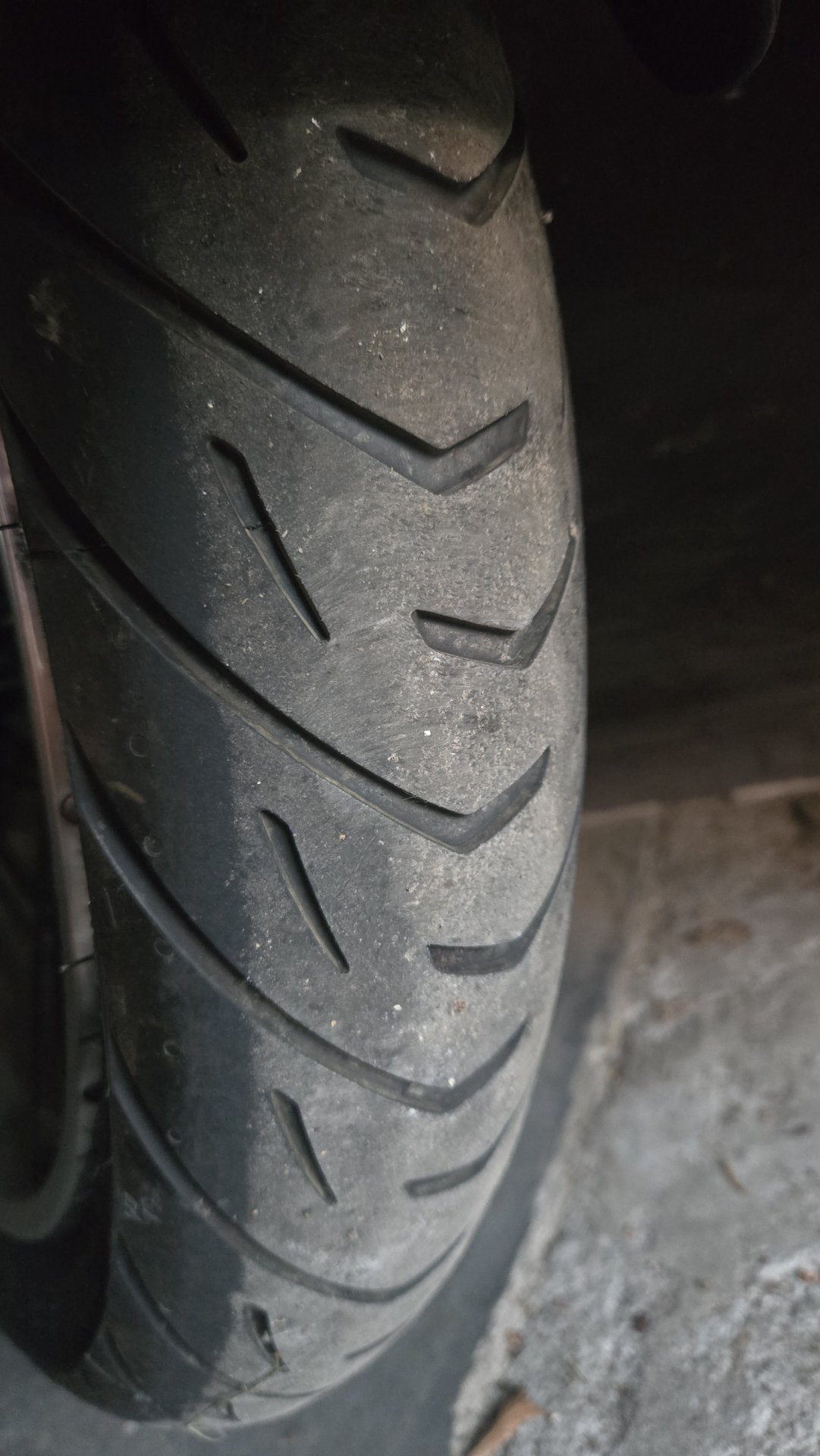

So, heute kommen die MTN2 runter und werden durch Michelin Anakee Road ersetzt.
Die MTN2 hielten 7950km - hmm, normal halten Reifen bei mir immer +/- 10000km. So 500 wÀren aber bestimmt noch gegangen.
Hinten noch gut 2mm in der Mitte, aussen noch etwas mehr. Der Reifen ist aber seit ĂŒber 3000km mittels WĂŒrstchen geflickt, daher wollte ich ihn nicht noch weiter runterrubbeln.
Vorne sogar noch gut 2,5mm ringsum, der hÀtte noch bestimmt 2-3000 gemacht. Aber ich will jetzt Michelin Anakee Road probieren.
Vorne ist der MTN2 sauber rund abgelaufen. Hinten in der Mitte sehr flach und eckig, dadurch seit 1000km ziemlich störrisch. Warum - vmtl darum: Bestimmt 1500km BAB voll beladen zu zweit, allgemein knapp 40% mit Sozia. Zu zweit immer 2,5/2,9 AtĂŒ. Alleine auch mal nur 2,3/2,7, meist aber wie zu zweit.
Dennoch, die zuvor montieren Michelin Anakee Adventure waren bei weitem nicht so flach bei Ă€hnlicher Nutzung und haben gut 1000km lĂ€nger gehalten, ohne am Ende so störrisch zu sein. Die (MAA) kommen auch wieder drauf falls mich die Anakee Road (MAR) enttĂ€uschen. LaufgerĂ€usche der MAA nehme ich in Kauf, ich fahr ĂŒberwiegend mit angepassten Bachmaier Protect Ohrstöpseln.
