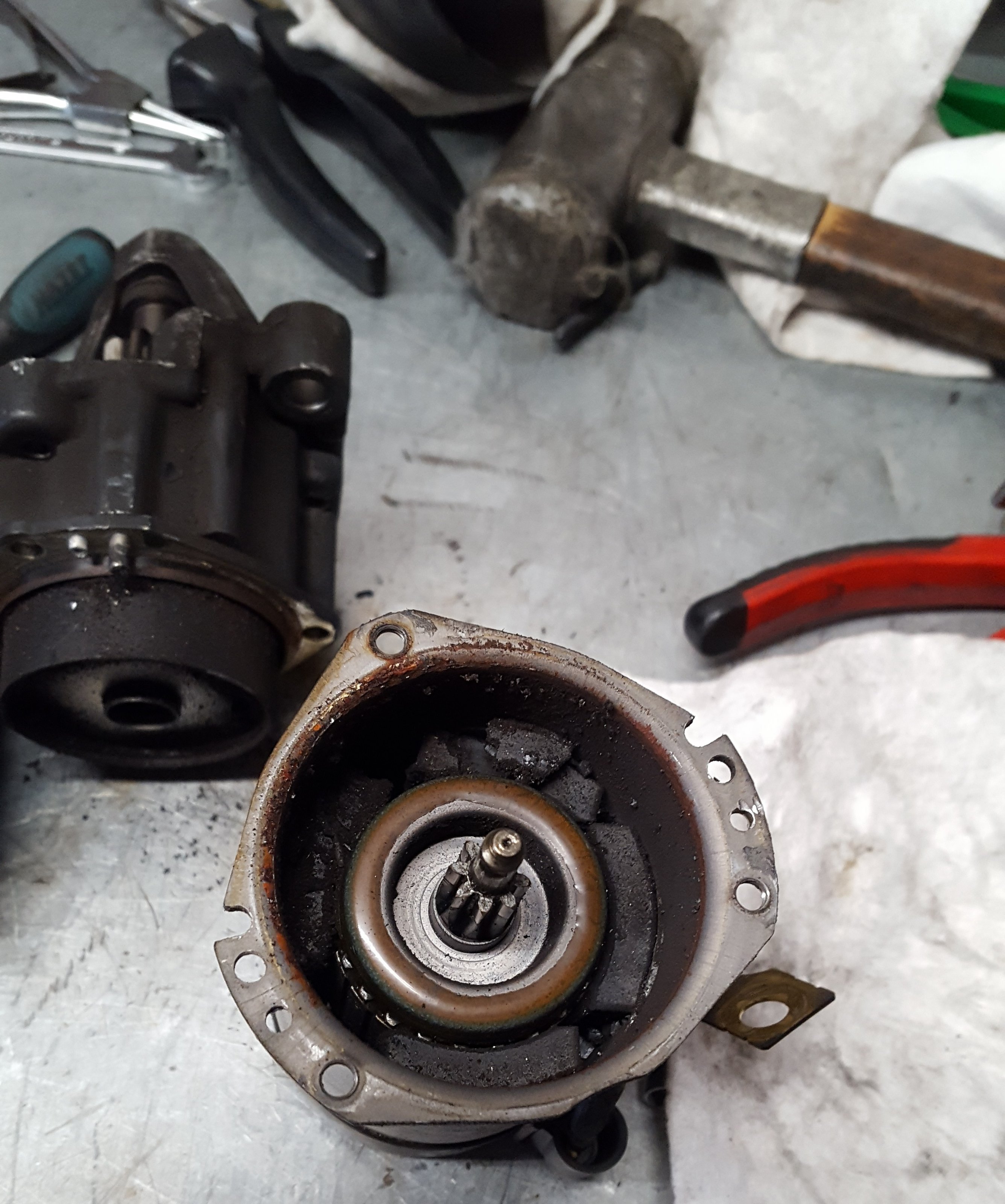

...Anlasser können auch bald fällig sein.
Bei meiner R1100GS Bj. 01/1996 sind bei ca. 96tkm (06/2017, nach über 21 Jahren) die Magnete abgefallen. Ein Wunder dass der Motor noch startete:
Dein Hobel hat eine ähnliche Laufleistung, könnte etwas jünger sein. Aber jetzt alles zu tauschen nur weil einer im Forum ein Problem mit dem Anlasser hatte? Schwer.
Wenn er beim Starten keine auffälligen, reibenden Geräusche von sich gibt:
Rauf aufs Bike und einen schönen und Urlaub ✌
PS: Freu mich wenn Du an mich denkst, falls es der Anlasser war 😉

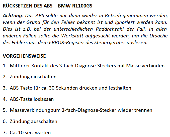

Bei deinem ABS-Fehler könnte HARTES durchbremsen helfen, ich bremse 1-2 mal im Monat voll durch damit
der Block im Regelbereich richtig arbeiten muss.
Den ABS-Fehler kannst du selber löschen, ist bei Powerboxer gut beschrieben(bei der GS den Mittleren PIN vom Diagnosestecker auf Masse legen, bei Zündung an) einfach mal ausprobieren.
