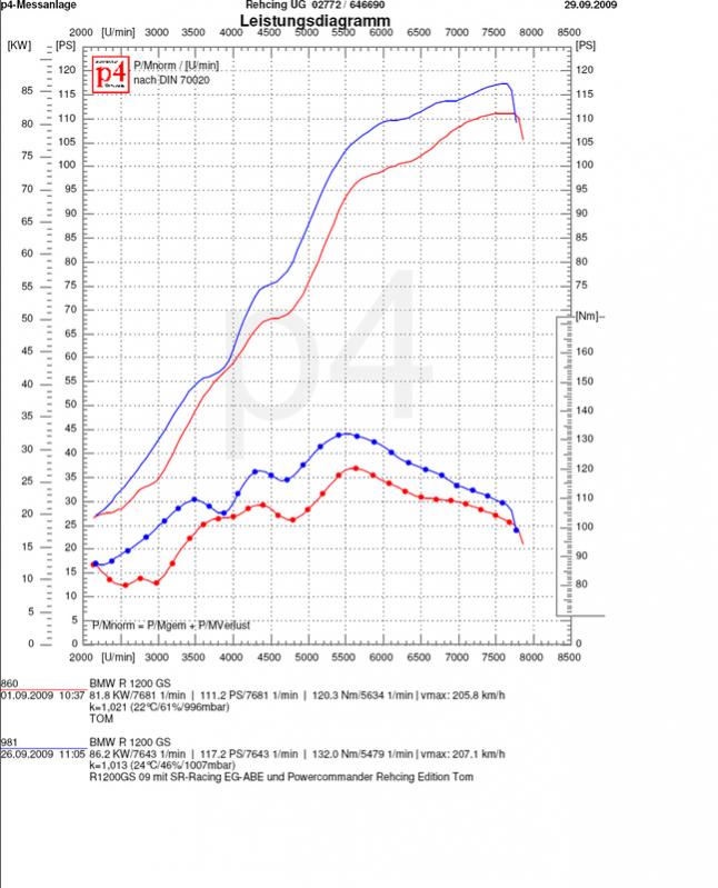

Und der Bereich wurde erhöht, weils mit dem neuen Vebtiltrieb eben auch geht. Die Sport dreht sogar noch höher und ich kenne div. alte Ventiltriebe die Drehzahlerhöhung nicht überlebt haben.
Bei original ist´s OK, das hält. Aber meine GS riegelt bei 8500 ab, und das is mit dem bisherigen Ventieltrieb ohne Überarbeitung schon grenzwertig.
Achim, wie sieht denn der Leistungsverlauf ab 7500 aus? Könnte mir vorstellen, dass bei den GS - Drosselklappen und Köpfen ab knapp 8000 die Müdigkeit sozusagen schlachartich einsetzt..:)

@Tomotion
Also bei mir stellt sich bei 8000 keine Müdigkeit ein.
Sie zieht bis 8500 einfach durch :) OK, dann ist Schluß.
Ich werd mal ein Diagramm reinstellen, muss nur von PDF umwandeln.
Mist, wie kann ich jetzt pdf in jpg. umwandeln ?? Hilfee !!!
Oder pdf hier posten ? Oh mann, Boxer sind einfacher ! :D

@Tomotion
also bei knapp 8000 schlagartig Leistungseinbruch ? Warum ? :D

Hi Achim,
Du hast gewiß ne 1ser, Wössner, Akra u Begrenzer hochgesetzt. KAT/Killer ?
Die 1ser überschneidet offenbar doch länger als die Serie ab 08. Das geht dann oben raus.
Aber bei 5500 fehlen Dir gut 10 Nm und 10 PS auf z. B. meine Ex.
Und in der Spitze reden wir über 2 PS....Übrigens, nix Tuning. Nur SR legal u PC.
Also bei 132 Nm und 105 PS bei 5500 im 2. will das Rad definitiv hoch.
Selbst im 3. war Vorsicht angesagt. :cool:

Die Serienöfen sind eben im Vollastbetrieb einfach zu mager. Gerade bei Nutzung eines Zubehör ESD.

Moin Tom
( Alter Schwede, DAS liest Du alles aus einem Diagramm !?? :cool: )
Jo, der Andreas hat ´ne gute Hand ;)
Ich habe allerdings noch den Serienkrümmer dran mit KAT . DA geht nich viel mit. BODIS is in Arbeit. Du hattest auch schon ne MÜ, oder ?
Im 2. muss ichnoch etwas nachhelfen. Um die 132 Nm beneide ich dich :p
Aber ich bin ja auch noch nicht fertig ;)
Seriennocke macht mehr Druck, ich weiß, aber ich dreh halt auch ganz gern mal. Irgendwo muss man Federn lassen.
Zum TdD möchte ich jedenfalls etwas besser da stehen.
( Nur wegen der Möglichkeit abzustimmen und zu messen , um Pokale kämpfen können andere :) )

@Tomotion
sorry, aber wer die wirkliche PS Leistung einer solchen "Messung" einfach so glaube, weiss deutlich zu wenig über Messtechnik. Ich würde sagen, man kann herauslesen, dass der Motor irgendwas über 100 PS hat. Mehr geben diese ganzen Schätzeisen wirklich nicht her....

OK das mag sein, aber dann fährst Du mit 80 PS durch die Gegend.
Is doch egal wieviel letztendlich drauf steht, solange es mehr als original sind.
Wenn man eine Eingangsmessung macht und nach BEarbeitung eine weitere sieht man den Zuwachs.
Dazu kommt noch das es geeichte Prüfstände gibt.
Aber klär uns auf, wudurch Du dein fundiertes Fachwissen über Leistungsprüfstände hast.
Bitte aber von denen mit und ohne Wirbelstrombremse.
Ich lach mich tot !! :D:D Wird immer lustuger hier :p

Genau dafür kann man diese Prüfstände benutzen:
Ein- und Ausgangsmessung. Wenn das Ding dann mehr Leistung anzeigt, dann wird auch mehr raus kommen. Aber bitte doch nicht ein Moped einfach so auf die Rolle stellen und dann sagen, dass Ding hat xx PS.... Ich möchte nicht anfangen einen Vortrag über Messtechnik zu halten, aber die Liste der möglichen Messfehler ist ellenlang.
Geh mal zu BMW und schau mal an,. wie die im Werk die Leistung eines Motorrads messen. Eins kann ich Dir sagen. Auf keinen Fall auf so einem Rollenprüfstand. wie gesagt, die Dinger sind gut, um z bsp einen Powercommander abzustimmen. DA sieht man WÄHREND des Abstimmens Veränderungen bei Leistung und Drehmoment Aber bitte nicht für eine echte Leistungsmessung und zur Angabe der echten PS - Zahl Da ist Schätzen echt genauer
Woher ich das weiss? Ich hab das mal studiert. Auf jeden Fall kann man sich so eine ausgedruckten Bericht ans Knie nageln. Aber Es gibt genug Menschen die zahlen für eine Messung und sind danach alle glücklich. DAs ist doch auch gut so. Glückliche Kunden :)
BMW holt aus einer HP2 mit enormen Aufwand 132 PS aus dem Boxer. Aber wir haben bei uns Superentwickler, die bekommen mit ner Akra, einem PowerCommander und einem anderen Luftfilter auf einmal fast genauso viel aus ihren Möhren. Mal ehrlich......
