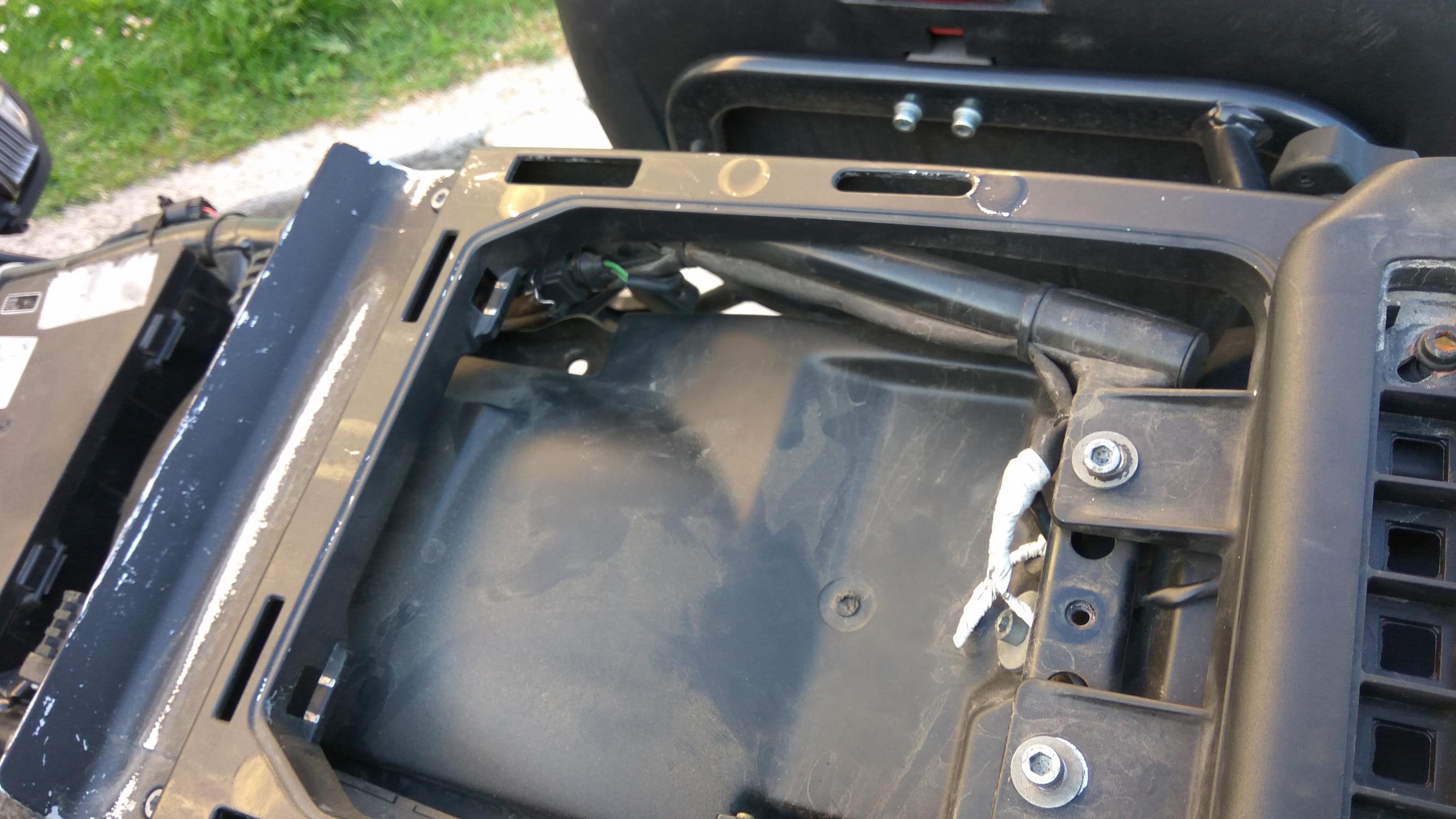

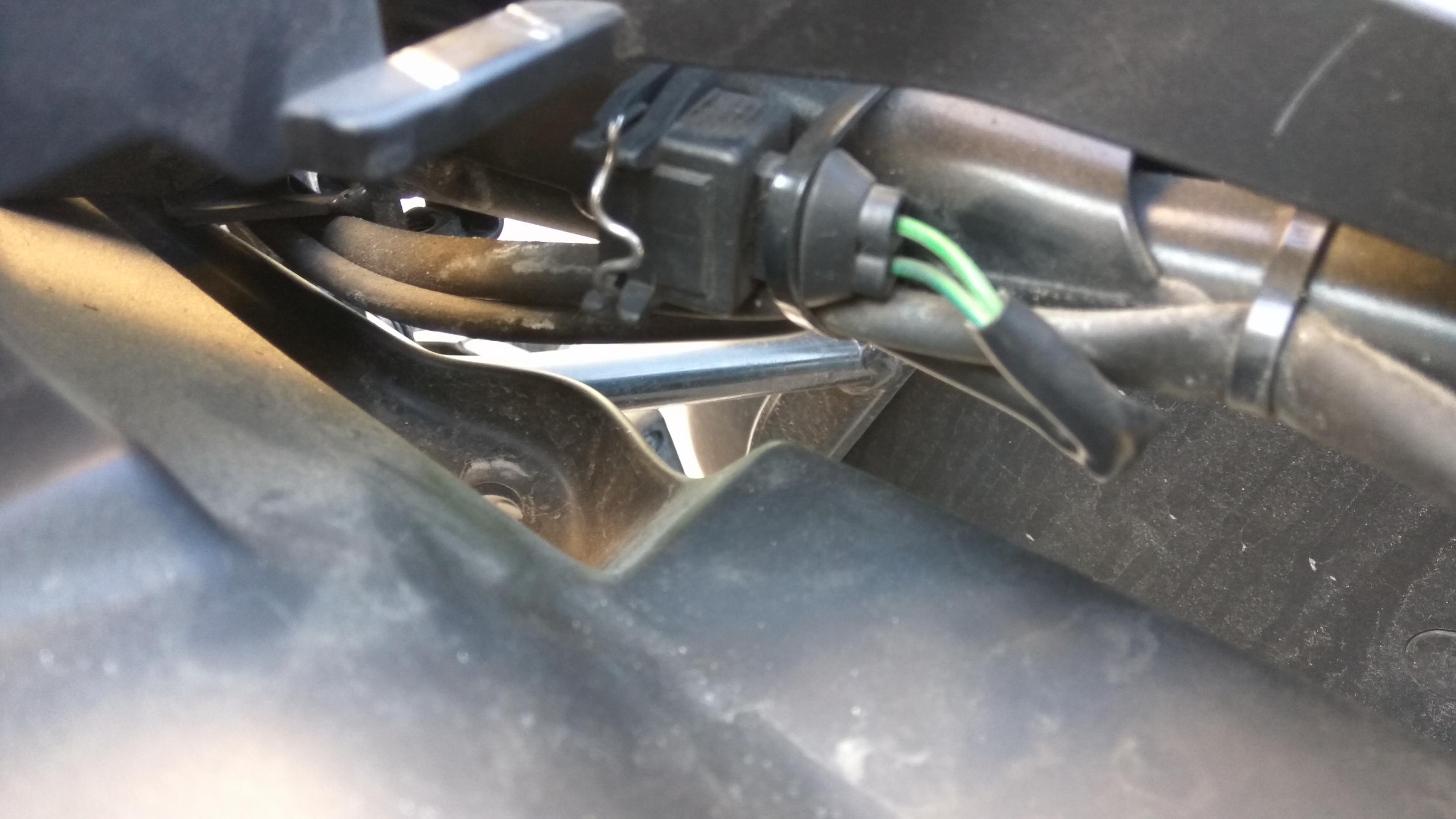

Mir ist kürzlich beim Schrauben ein Stecker untergekommen, der mir bisher nicht aufgefallen ist und der auch nicht angeschlossen ist. Hoffe, das ist kein Fehler meinerseits - hat aber offenbar auch keine Auswirkung.
Der Stecker ist unter dem Boardwerkzeuch und auf den angehängten Bildern zu sehen.
Nach Recherche und Sichtung der div. Explo-Zeichnungen, bitte um Aufklärung, vielen Dank!

Gehört zum Regenerierventil des Aktivkohlefilters der US-Version.
Brauchste nich ...
Brauchste nich ...

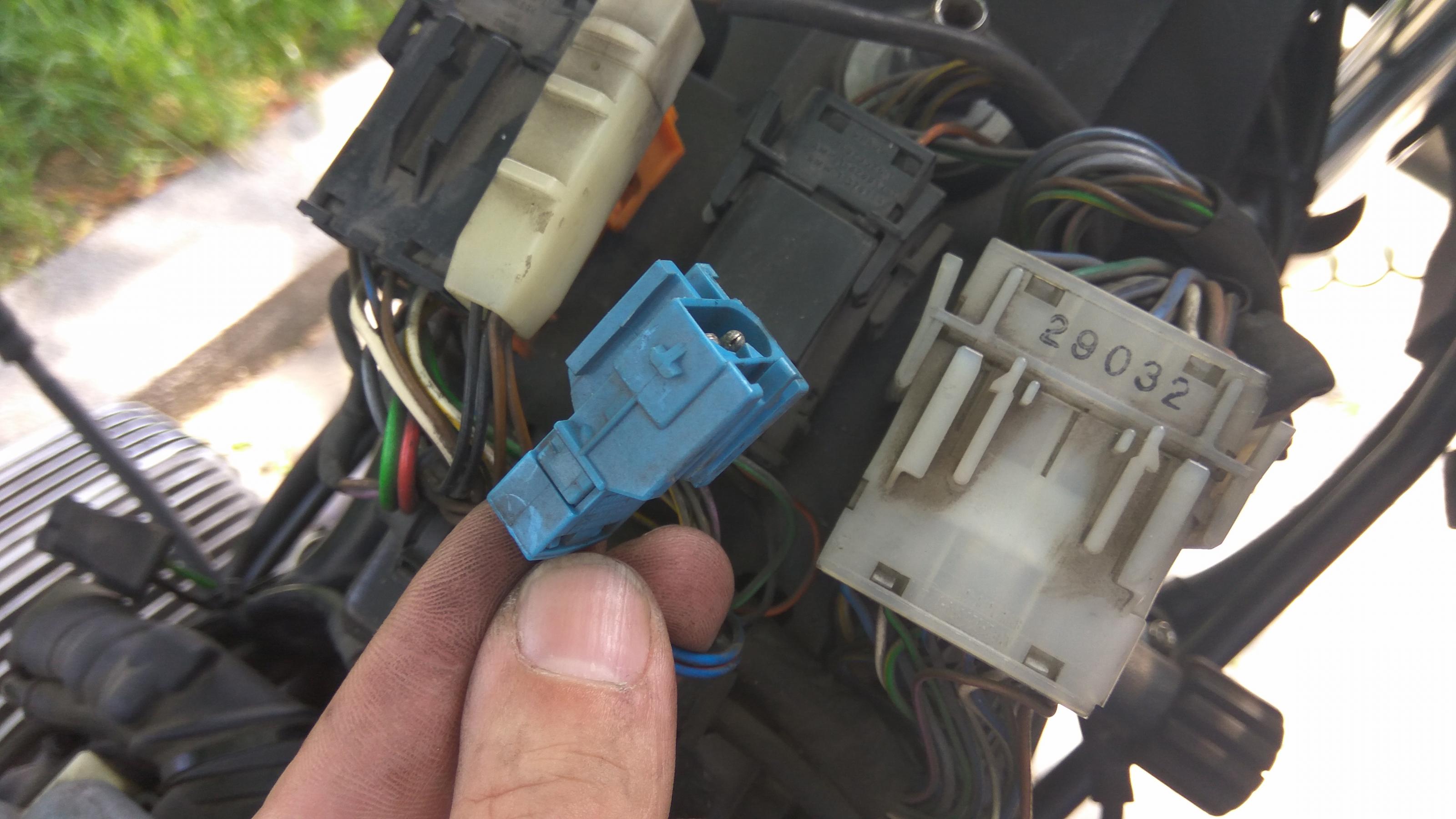

Das ist doch keine R1200, oder? Dann gehoert der Stecker eventuell zum CO-Potentiometer. Ist aber nur bei katlosen Varianten der R11x0 bestueckt.

Meine Antwort bezog sich auf das Bild, also 1100/1150.
Der Stecker für das Poti der 11er wäre 3-polig ...

Bingo, hast Recht (CO-Poti ist 3-polig), aber meine Augen funktionieren noch und der Bub' hat's in der falschen Ecke gefragt.

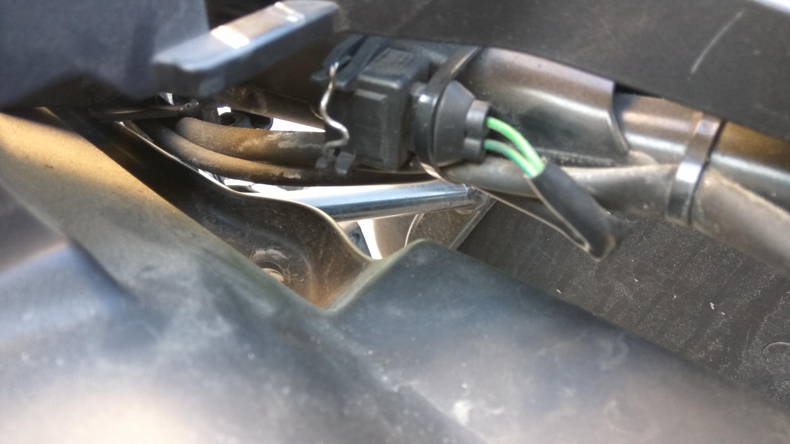

.. einen hab ich noch: wofür ist Dieser? (Unterm Tank)

laut diverser Beiträge hier im Forum gehört der Stecker zur optionalen Diebstahlwarnanlage.
