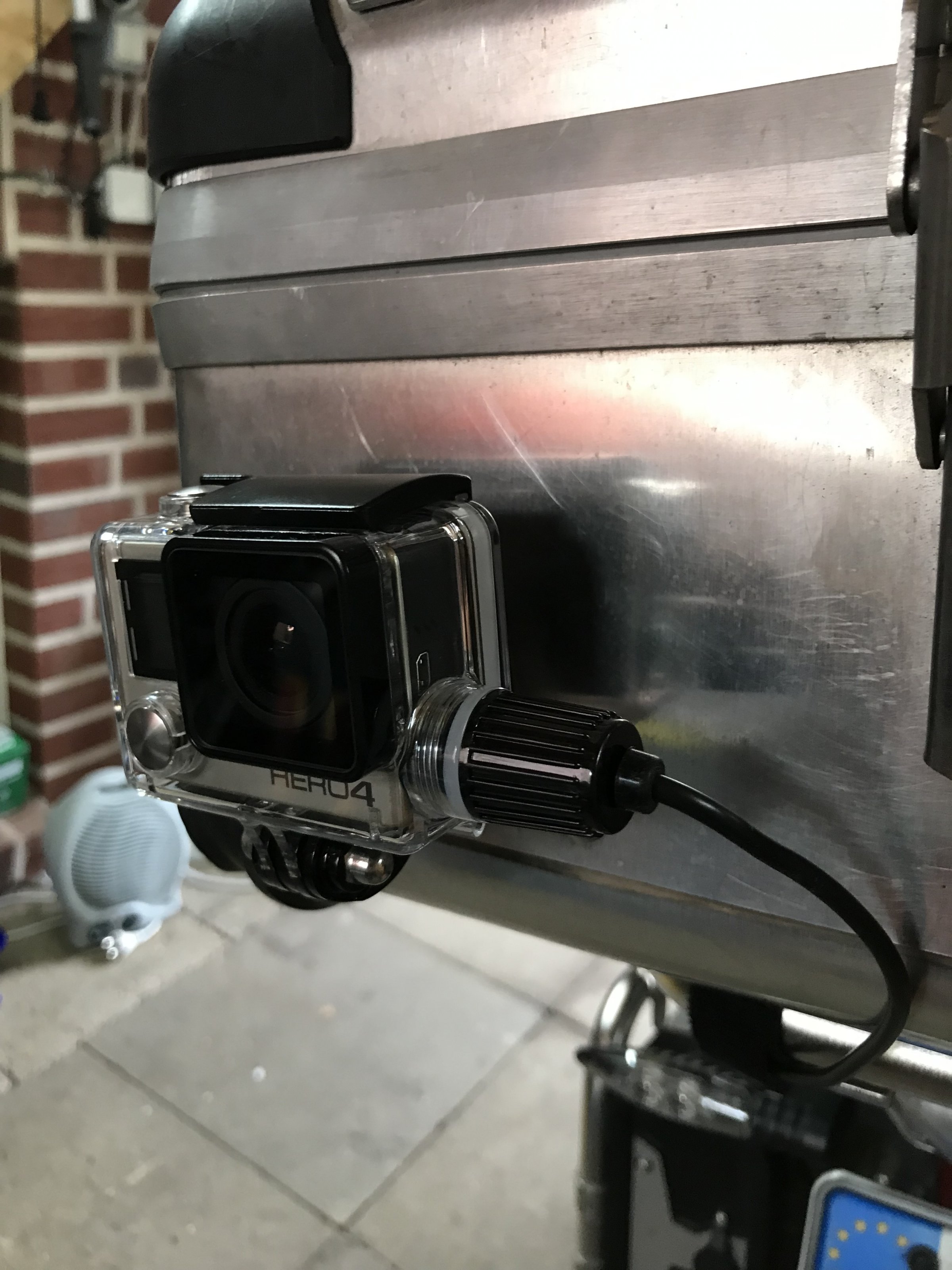

Ich habe hinten an meinem Zega-Topcase eine GoPro mit elektrifiziertem Gehäuse von Subtig angebaut, da ich keine Lust hatte, ständig die Akkus zu wechseln. Zum Laden benutze ich jetzt eine kleine 10.000 er powerbank, die in der Hecktasche auf dem Soziussitz steckt.

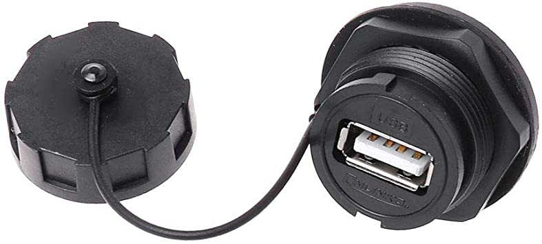

USB-Buchse mit Deckel gibt es ja aber das ist nicht so der Hit finde ich...

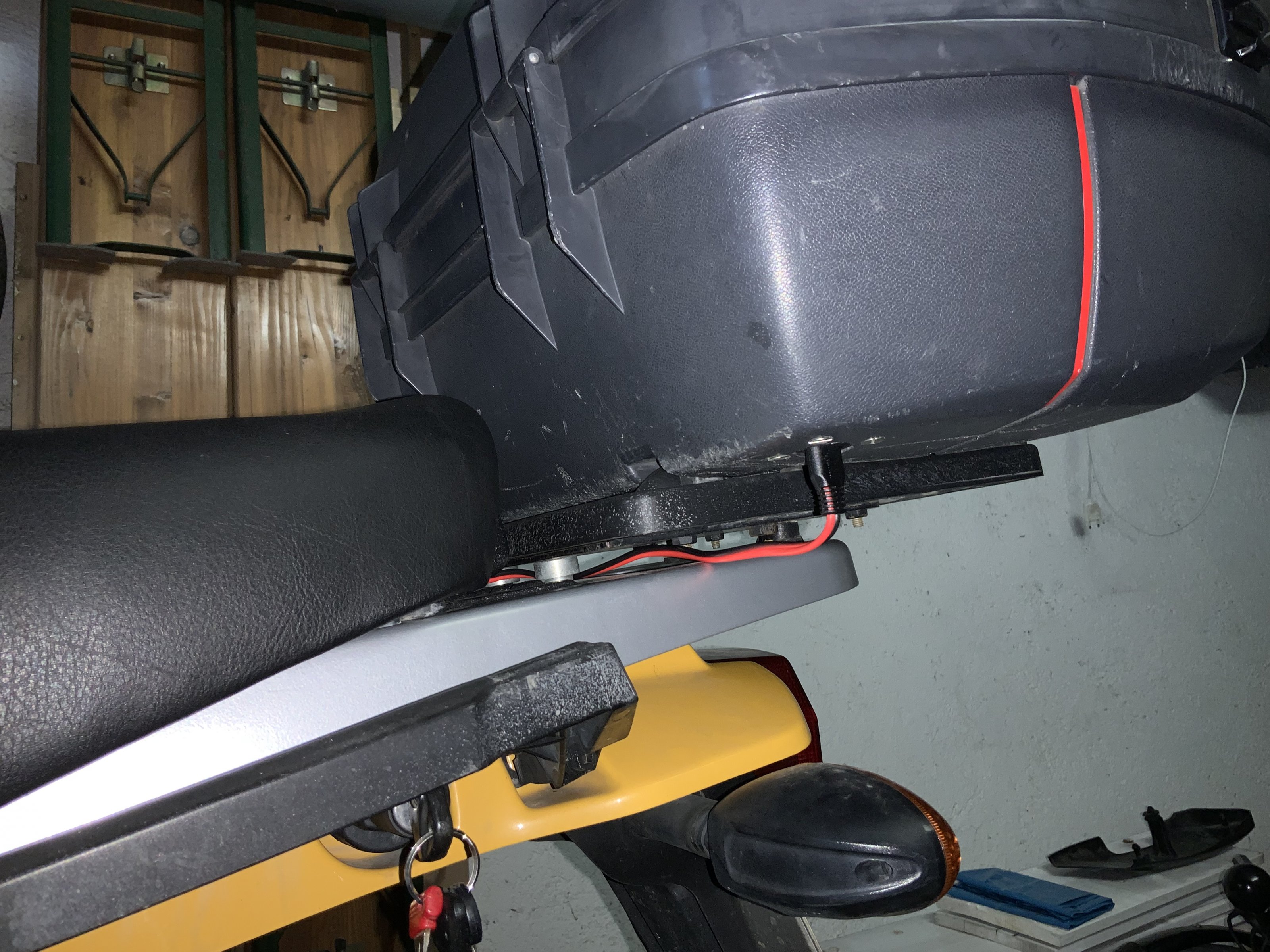

Genial wär halt, den nicht USB Stecker nutzen zu können da der ja relativ dicht ist.
Könntest mal ein Bild von dem posten... evtl. gekommt man für den ja ne Einbaubuchse und dann ne Kupplung oder nen Stecker dazu....
kh-office
kh-office
18.05.2019
1.290
Offenburg-Kehl-Achern
F650GS Dakar
Also wenn du gewillt bist den USB Stecker zu ersetzen dann gibt´s da recht gute Möglichkeiten für ne Einbaubuchse und nen Stecker....

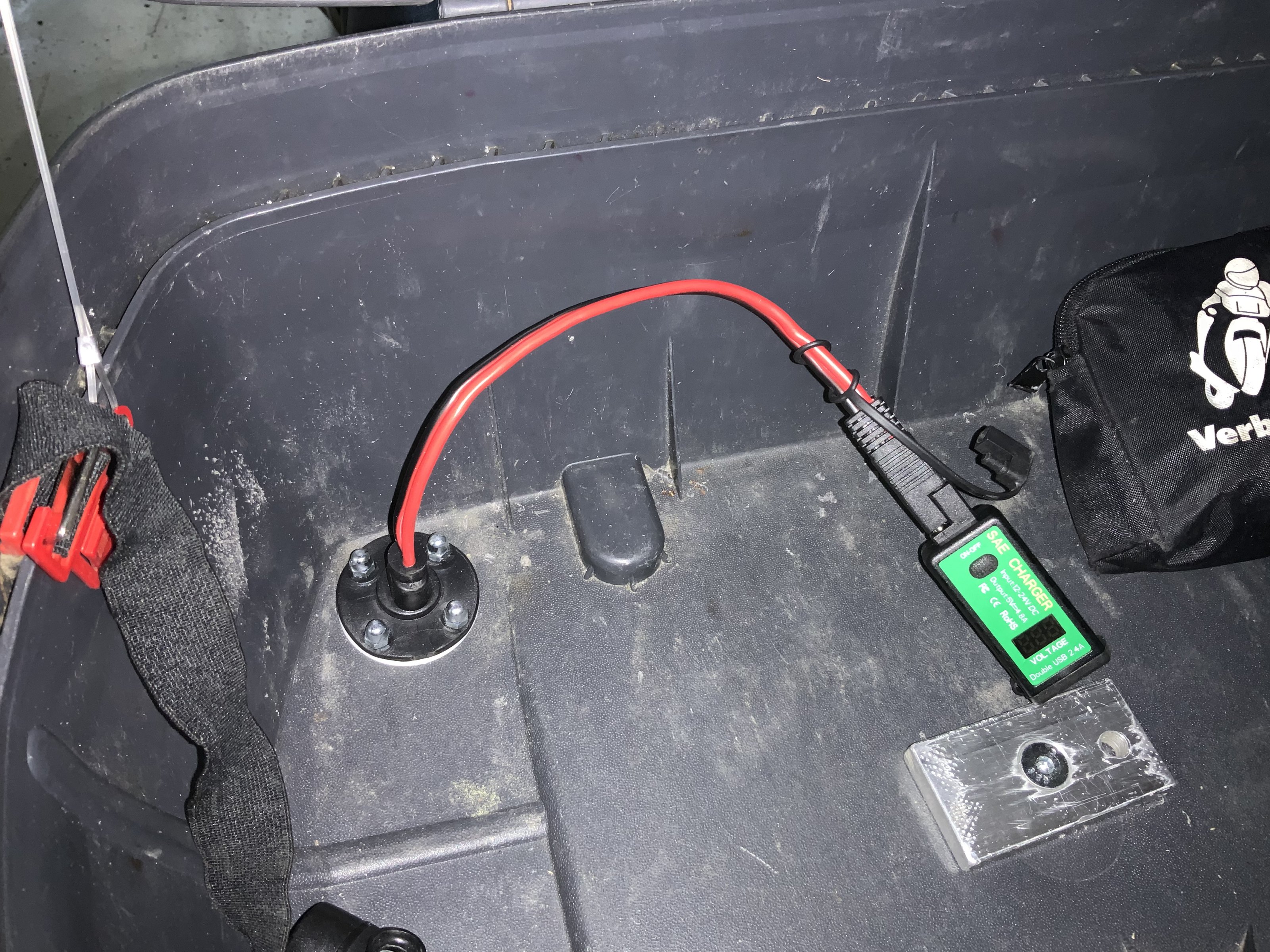

Ich habe zum gleichen Zweck eine SAE-Dose eingebaut, steht nach außen nichts über. Aber Achtung: da die Dose normalerweise Richtung Quelle zeigt, also Strom liefert (hier empfängt sie) muß sie verpolt eingespeist werden.

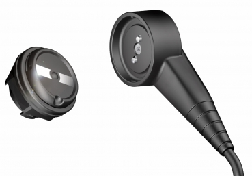

Schön, dass das Thema mal wieder ausgekramt wird. Habe im Frühjahr auch überlegt einen Stromanschluss im TC zu installieren aber wieder komplett von abgekommen.
Ich habe mich damals hierfür entschieden:
MagCode PowerSystemPro 12V
Somit benötigt man nur eine Leitung von der Batterie zum TC und wenn das Topcase abgenommen wird clipst man den Stecker einfach ab.

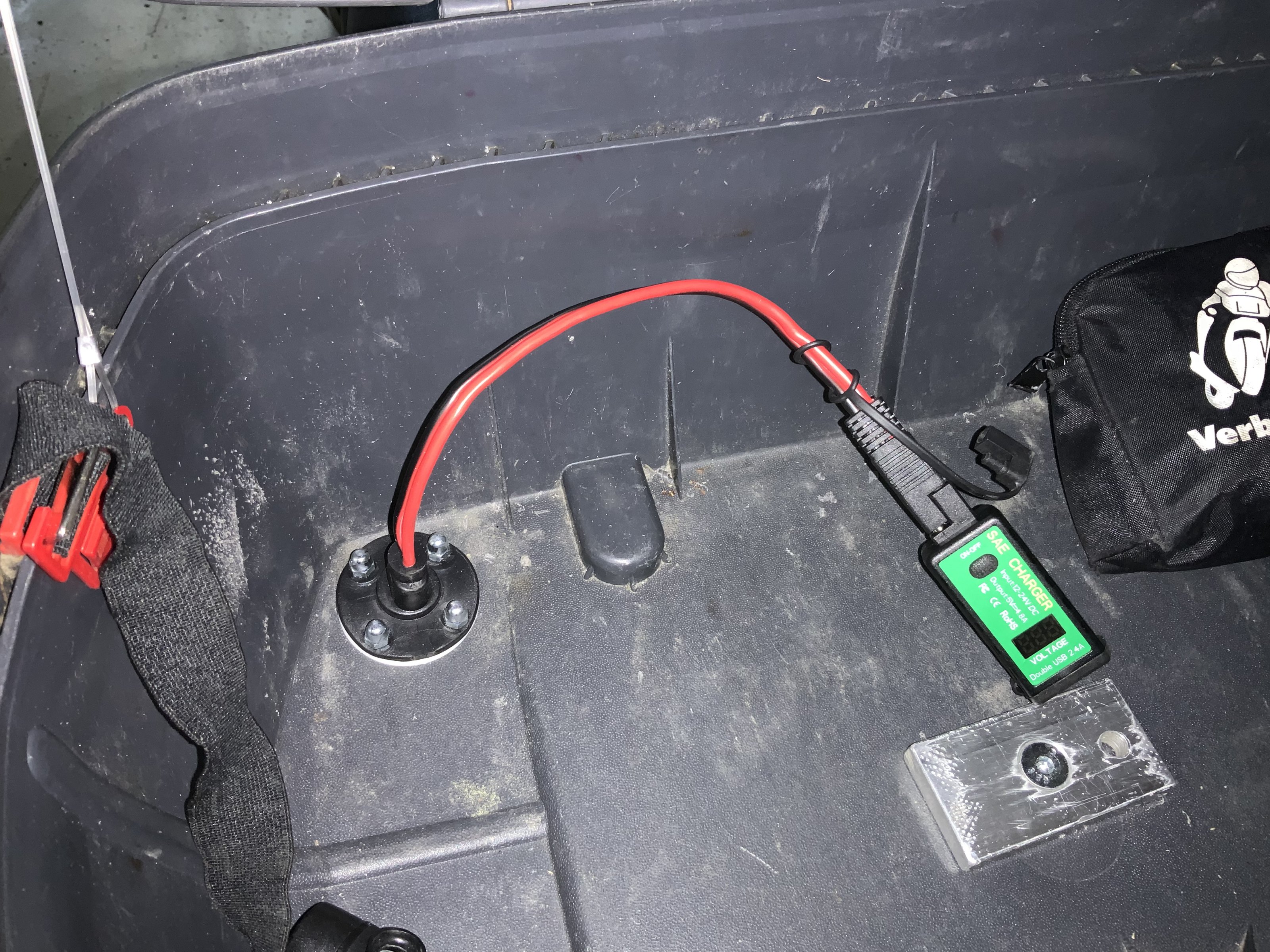

Wenn ich aktuell nochmal mit sowas beginnen müsste wäre eine Magnet-Lösung auch meine erste Wahl - ich habe allerdings schon vor einigen Jahren mal mit den Steckern von CTek (sind bis 10 A i.O. z.B. für Airman) an meinen Fahrzeugen angefangen und führe das jetzt bis zum bitteren Ende ;) fort.

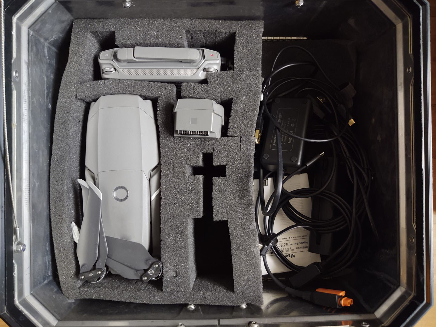

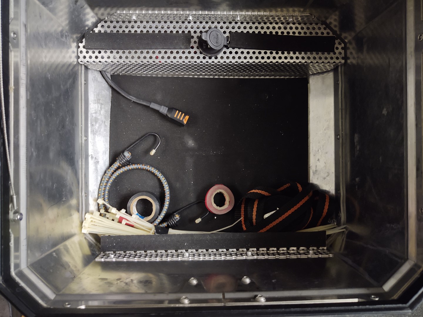

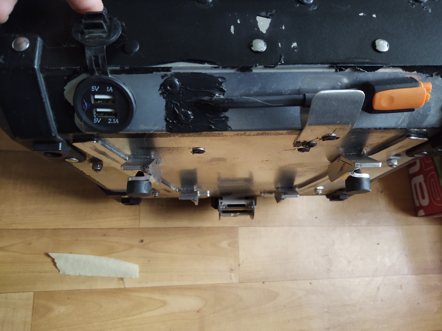

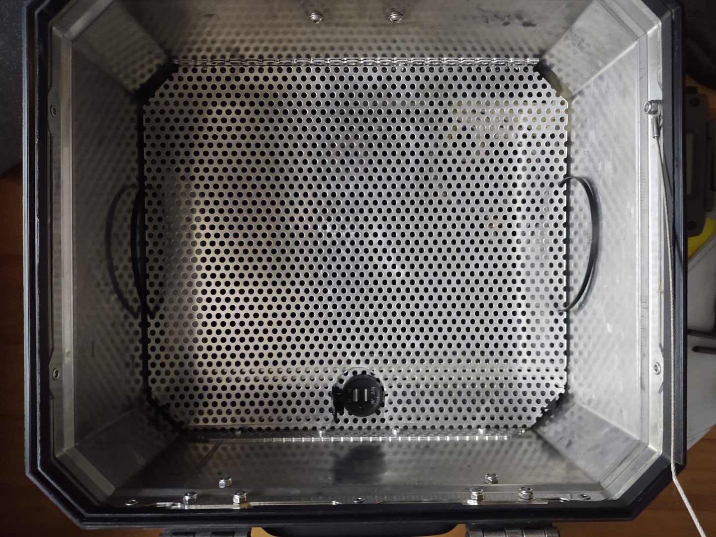

...ich habe mein Topcase etwas umgebastelt - und meine Durchführung folgendermaßen gelöst:
  • Zuführung über CTek Stecker (Gegenstück liegt mit 10 A abgesichert unterm Soziussitz der GS) und kann zum laden, Airman, Topcase oder sonstwas genutzt werden
  • innen (leider keine Bilder beim Bau gemacht) ist die schräge Einführung mit einen Stück Alublech abgedeckt und daran die Leitung zugentlastet
  • Abdichtung mit Sikaflex
  • mit USB Dose wieder nach außen (praktisch um z.B die Helme zu laden)
  • innen auch USB und nochmal 12 V direkt (CTek) für größere Verbraucher z.B. 12 V Lader für Mavic
  • die Kabelage und USB Adapter habe ich etwas versteckt und das genutzt um eine Zwischenboden einzuziehen
(in dem Zwischenboden liegt normalerweise der Airman und Werkzeug), alles mit Alu-Lochblech gebastelt
hth

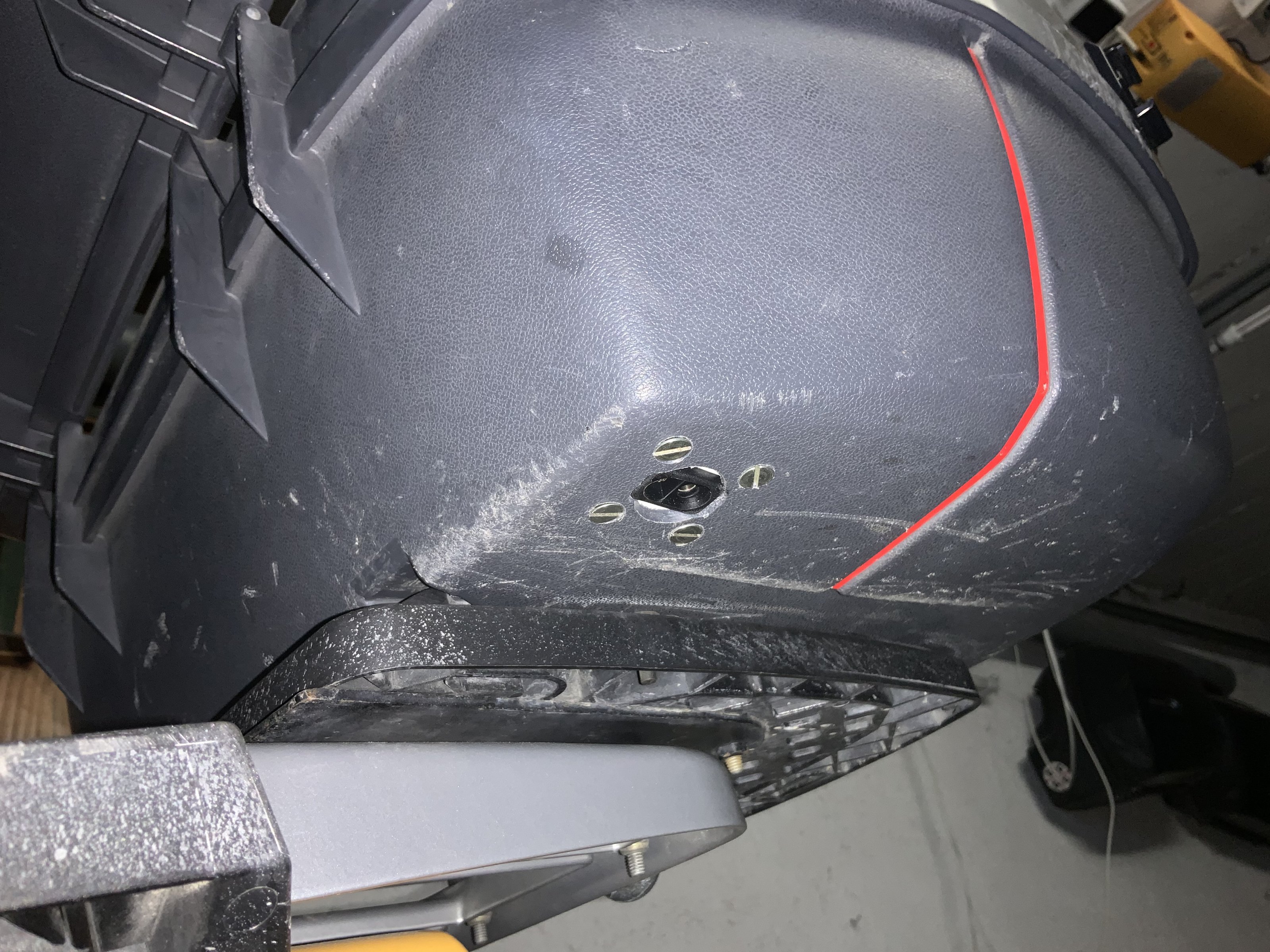

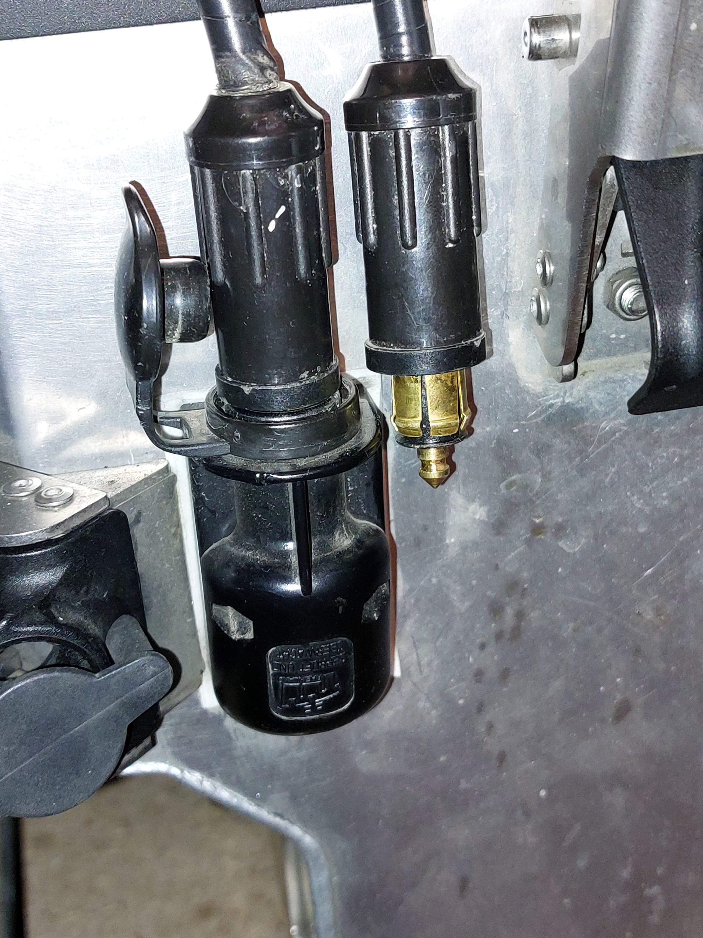

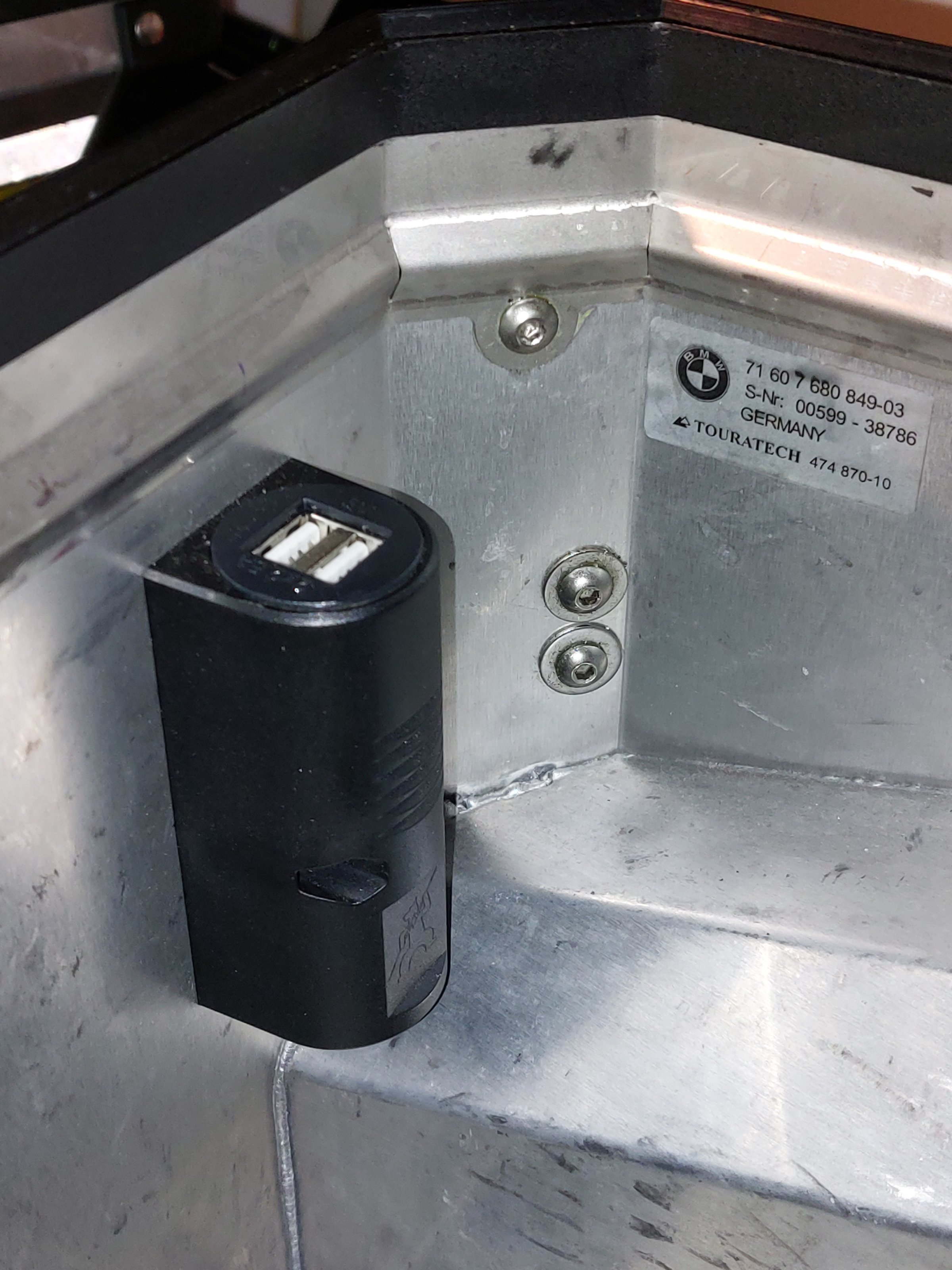

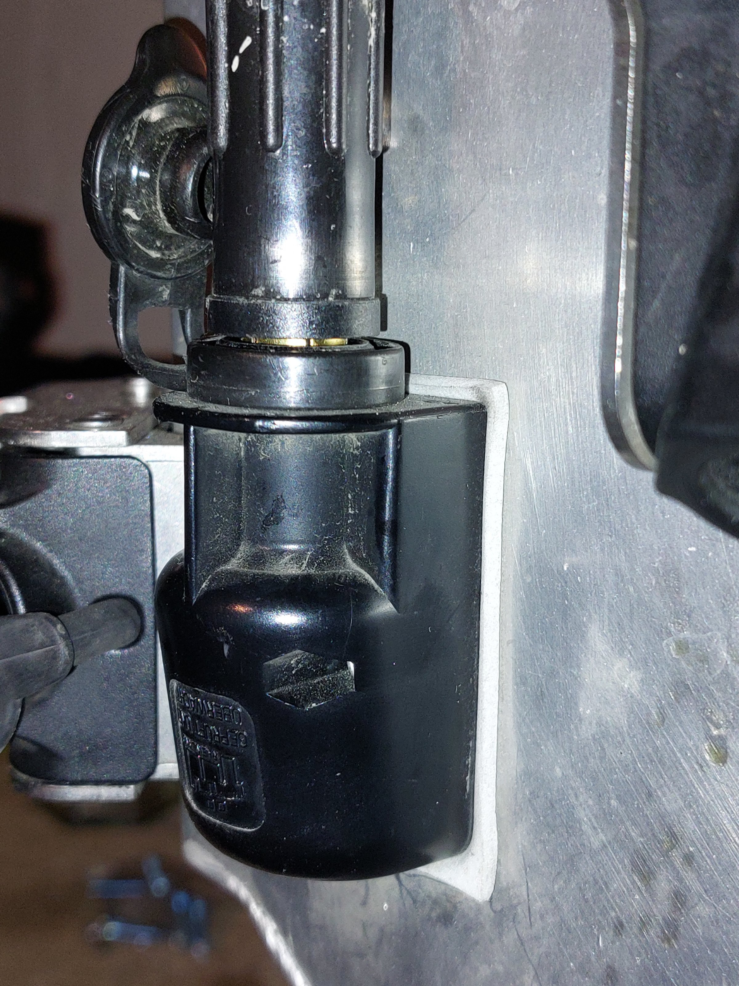

hab mal die Lösung gesehen
Wasserdichter Stecker aussen mit Abdeckung - wenn mal kein Kabel eingesteckt ist,
Verbindungskabel ca. 40 cm zur Orginal-Steckdose derTÜ (ist hier am Seitenkoffer montiert)
Innen hier das Gegenstück, sind aber natürlich auch andere Anschlüsse möglich.
Vielleicht kann man auch den Magnetanschluß
in das Aussenteil einbauen - dann muß man kein so großes Loch bohren :fragezeichen:
