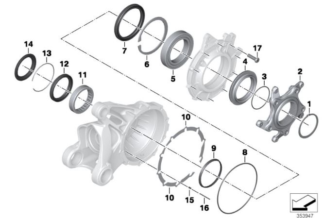

bringt es eigentlich was, das Öl im HAG der MÜs öfter als die vorgeschriebene 20Tkm zu wechseln? Hauptproblem scheint ja das radabgewandte Lager (#11) zu sein, das nicht vom Öl geschmiert wird und wegen Wassereinbruch gerne gammelt. Die anderen Lager und Kraftübertragung, die im Öl laufen, scheinen bei der MÜ ja zu halten...:confused: Ölwechsel kostet ja nicht viel und bisher gab's alle 10Tkm einen Wechsel bei meiner 09er MÜ, nur frage ich mich, ob es wirklich einen Einfluß auf die HAG Haltbarkeit hat?!

Seit zig Jahren wechsle ich das HAG-Öl etwa alle 10 Tkm. Mal sind's 8 mal 12. Der Grund ist schlicht: Das HAG hat eine Klinglenbergverzahnung. Das ist technisch aufwendig aber gut. Leider tritt die Lastübertragung dabei nicht linen- sondern punktförmig auf. D.h. die Verzahnungen übertragen die Kraft an einem (über die Zahnlänge wandernden) Punkt.
Beim Getriebe erfolgt die Übertagung linienförmig. Will ich ein Zahnrad im Getriebe weniger belasten, dann mache ich es einfach breiter, die Linie wird länger und "gut is".
Folglich ist das Öl im HAG einerseits weitaus höher gefordert als im Getriebe und andererseits reichlich knapp bemessen. Deshalb wechsle ich in reativ kurzen Intervallen und verwende hier ein Synthöl.
