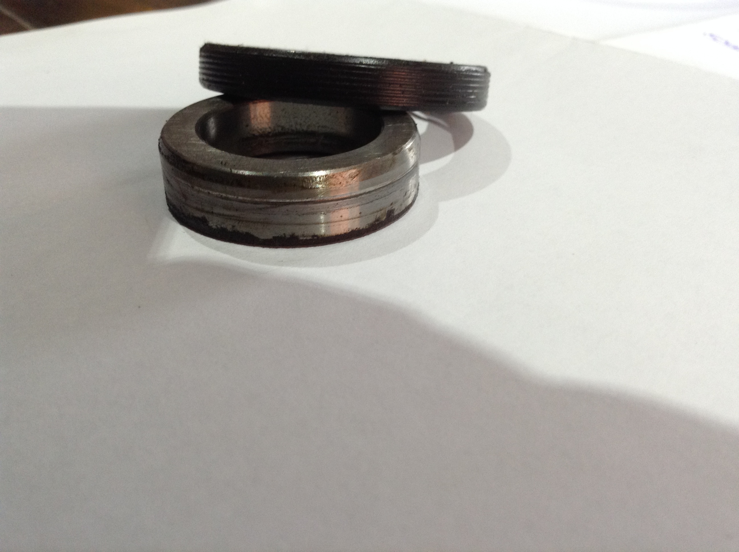

IMG_0913.jpg Da ist er , der We Di und die Hülse worauf er läuft / abdichten soll .
Man sieht wie er eingelaufen ist ,das hat gereicht um ab und zu mal ein Tröpfchen vom wertvollen Oel nach draussen zu lassen.
