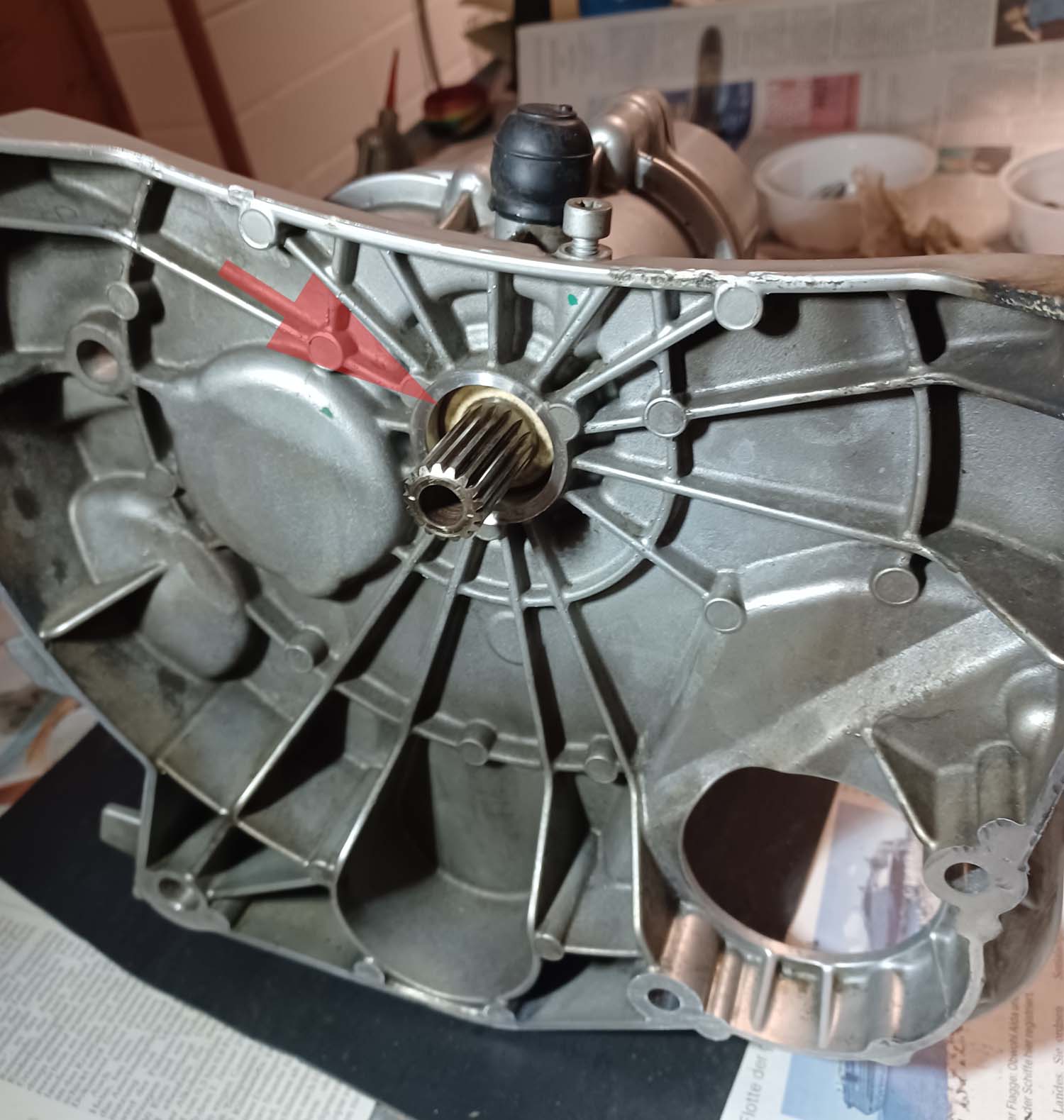

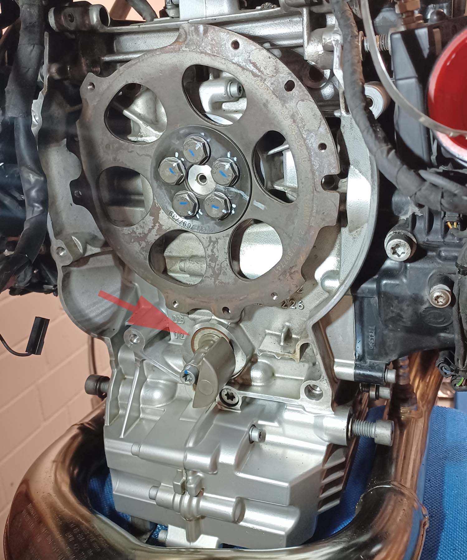

Aufgrund einer Undichtigkeit am Getriebe musste ich den Wedi der Ausgleichswelle auswechseln - siehe Foto
Und da der Aufwand hierfür schon sehr groß ist, dachte ich mir, dann wechsel ich gleich die Kupplungsreibscheibe und alle Wedis vom Getriebe aus.
Auch habe ich gleich den Wedi von der Kurbelwelle erneuert. Sicher ist sicher.
Sicherlich denkt ihr, warum wechselt der den Wedi der Ausgleichswelle? Sieht doch alles sehr sauber aus. Die Fotos zeigen die Teile nachdem ich alles gereinigt habe.
Und es war definitiv der undichte Wedi der Ausgleichswelle, der Wedi der Kurbelwelle war noch dicht.
Normalerweise passe ich sehr auf, bevor ich den alten Wedi ausbaue. Ich messe, wie tief der alte Wedi sitzt und dann der neue eingepresst werden muss. Nur bei Wedi vom Getriebeeingang 32x20x8 ETK 23127705086 habe ich nicht aufgepasst und vergessen vorher das Einbaumaß zu messen. Ich habe jetzt diesen Wedi bis zum Anschlag eingepresst.
Ich meine, mal irgendwo mal gelesen zu haben, das dieser Wedi nicht komplett, also bis zum Anschlag eingepresst werden darf. Da sonst der Zugang zur Getriebeentlüftung verschlossen wird. Ist das richtig?
Und wie weit muss dieser Wedi 32x20x8 ETK 23127705086 eingedrückt werden? Also das Maß vom Wedi bis zur Planfläche.
Wenn ich den jetzt falsch montiert habe, hole ich den Wedi wieder raus und setze einen neuen ein. Jetzt geht das noch.Ausgleichswelle_Wedi.jpgGetriebeeingang__Wedi.jpg
Interessant ist auch, das meine Kupplungsreibscheibe noch 5,8 mm hatte. Verschleissmaß ist ja 4,5 mm und neu 6,4 mm. Ich wechsel trotzdem, da der Aufwand zum Wechseln der Kupplung schon enorm ist.
Bitte teilt mir doch mit, wie das Einbaumaß des Wedi vom Getriebeeingang ist - siehe Foto vom GetriebeeingangAusgleichswelle_Wedi.jpgGetriebeeingang__Wedi.jpg

Auf Deinem Bild ist zu sehen, daß der Ring nicht viel weniger tief eingesetzt werden könnte, denn sonst läge die Dichtlippe im Bereich der Verzahnung.
Wichtig bei diesen Wedis ist nur
1. exakt im Lot zur Welle,
2. nicht genau in der alten Lauf"rille", sofern machbar.
3. und natürlich das Abdecken der scharfen Verzahnung der Welle vor dem Aufschieben des Wedis.
Jetzt kenn ich die 12er Getriebe nicht genau, aber der Bereich der Eingangswelle scheint gleich konstruiert zu sein wie bei den 1150ern:
Die Bohrung im Gehäuse für den Wedi ist größer als der Lagerinnenring des dahinter sitzenden Lagers und kleiner als der Außenring. Und einen Bund, der ein zu tiefes Einsetzten des Wedis verhindern würde, gibt es nicht. Heißt, ein zu weit eingedrückter Wedi kann theoretisch an den Kugeln bzw. deren Käfig oder am Innenlaufring streifen!
Zur Verdeutlichung unten mal ein Bild der Eingangwelle einer 1150 mit sichtbarer Laufspur des alten Wedis.
Fazit: nur so tief wie nötig!

Jetzt konnte ich nochmal mit einem BMW-Fachmann sprechen:
Die BMW-Fachwerkstätten verwenden für den Wedi 32x20x8 am Getriebeeingang an der K25 ETK 23127705086 den Schlagdorn 234711.
Mit diesem Schlagdorn wird der Wedi 5,2mm hinter der planen Stirnfläche eingedrückt.
Also die Antwort auf meine anfängliche Frage ist, dass das Einbaumaß des Wedi am Getriebeeingang
5,2 mm ist.
Nachdem ich den fälschlich einbauten Wedi wieder ausgebaut habe, konnte ich die Bohrung nochmal begutachten und habe alles genau nachgemessen.
Nach meiner Einschätzung kann der Wedi 4,5 bis 6,5 mm tief sitzen. Wichtig hierbei ist, das die innere Dichtlippe vom Wedi nicht auf dem Vielzahn sitzt. Und wenn Einlaufspuren auf der Welle zu erkennen sind, das der neue Wedi versetzt davon platziert wird.
Hier beigefügt habe ich eine Skizze, wo die verschiedenen möglichen Einschlaghülsen für die Wedis am Getriebe und an der Kurbelwelle dargestellt sind. Die Gesamtlänge der Einschlaghülsen kann jeder selber bestimmen. Am besten so lang, das diese Hilfswerkzeuge noch gut greifbar sind.
Ich denke, das dies für den einen oder die andere hilfreich sein kann, wenn die Wedis am Getriebe und an der Kurbelwelle der K25 zu erneuern sind.
Schraubergruß vom Adventure-Fahrer
