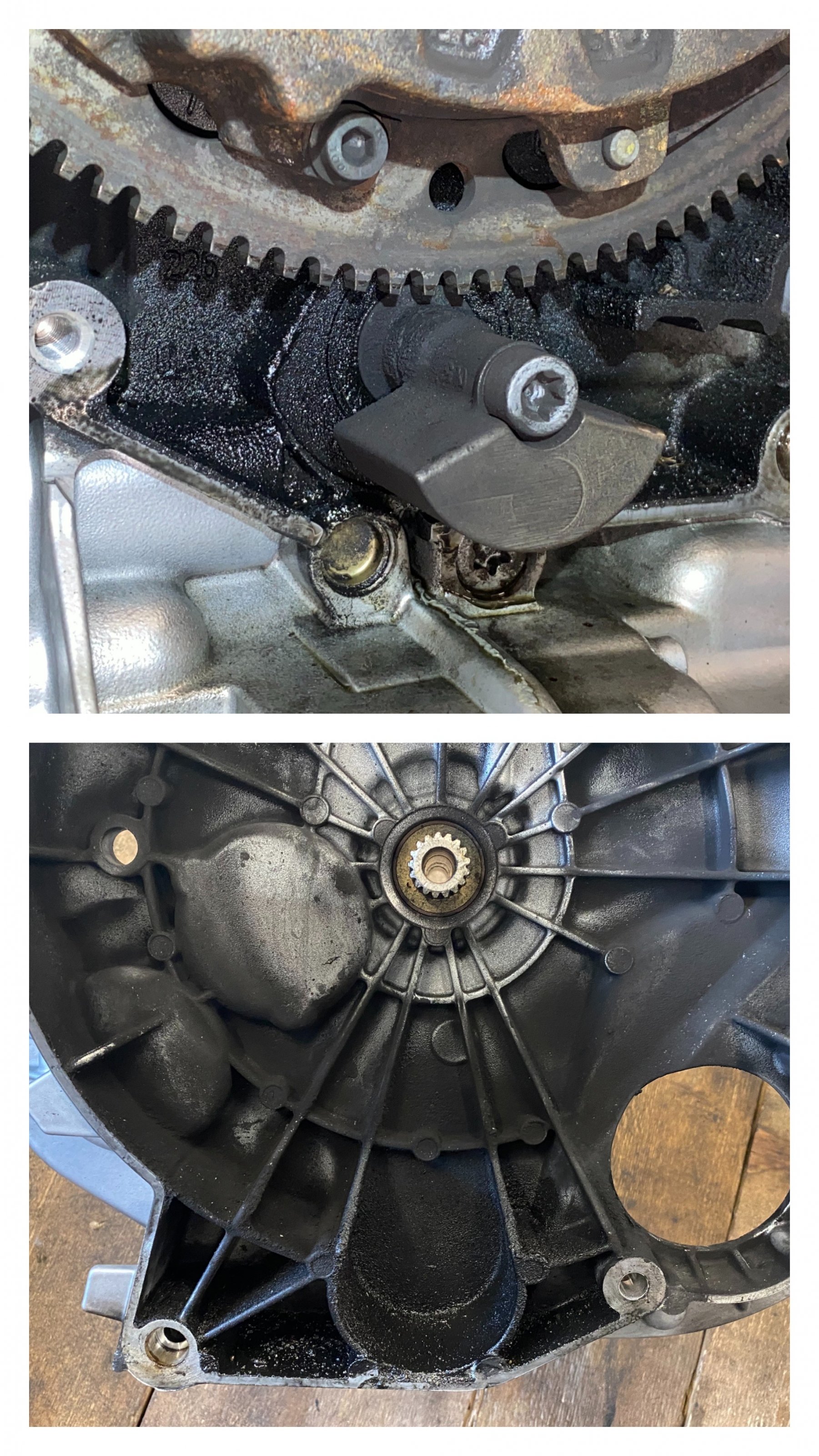

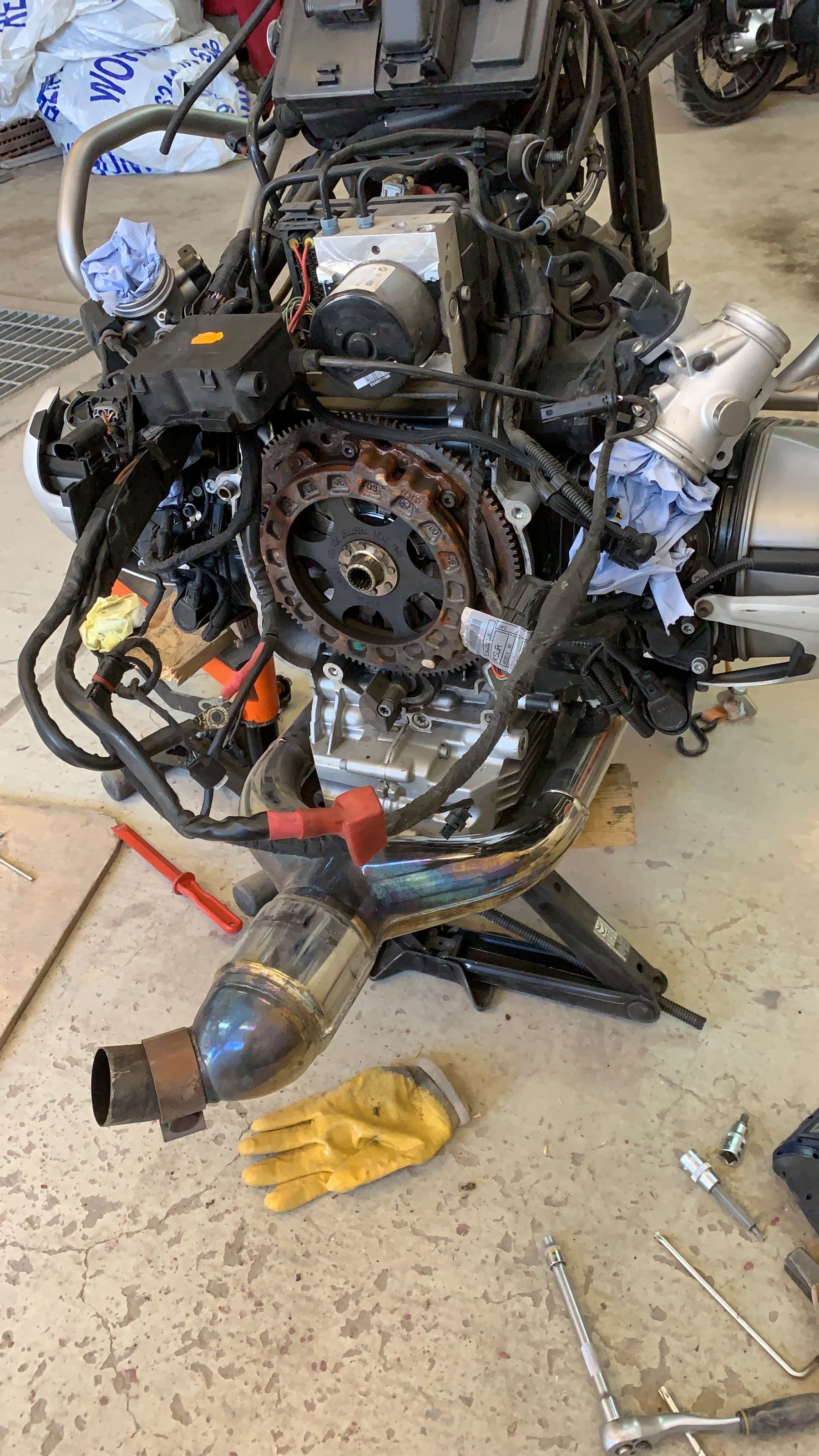

Hallo Zusammen
Bin ein langjähriger 1150er Fahrer, letzthin lief mir eine 12-er zu bei der ich nun das Ganze Spiel mit Getriebe Rückdämpfer (die vermaledeite Konstruktion mit dem Blech um die Tellerfedern drum) und den ABS Defekt durchmachen kann.
Schon vor der Demontage fiel mir Öl im Bereich zw. Motor und Getriebe auf.
Vom Geruch her sicher kein Getriebeöl, und tatsächlich war es dann Motoröl, siehe hier:
Der Getriebeeingang ist schön trocken, der Motorausgang/ Kupplung auch aber bei der Ausgleichswelle schwitzt es schön raus.
Also wird der WeDi am Ende sein.
Gibt es beim Wechsel was Spezielles zu beachten?
Die Kupplung muss wohl raus, der Zahnkrank ist fürs Einpressen des WeDi im Weg, korrekt?
Habt ihr sonst einen heissen Tip?
RepRom habe ich, taugliches Werkzeug auch und Erfahrung grundsätzlich auch aber an der 12- gehe ich zum ersten Mal ran.
Danke und Gruss, Stefan

Ja, Kupplung muss runter, den Bereich VOR dem Wechsel schön sauber machen. Die Schraube lösen, AGG raus. Hab mir die Pos. vom AGG markiert vor der Demontage, sicher ist sicher. Ich hab in dem Zug an meiner 12er auch gleich alle WeDi´s am Getriebe ersetzt, Wenn man eh schon geteilt hat^^.

nein einen Zentrierdorn brauchst du nicht unbedingt. Bei mir hat es funktioniert mit optischen ausrichten um dann die Getriebeeingangswelle reinzuschieben.
Ich habe bei mir die Schraube am Ausgleichsgewicht gewechselt, da es sich um eine Dehnschraube handelt.
Gast45516
@xmds Du kannst einen Gardena Schraubanschluss nehmen und diesen zur Justage verwenden.
Wir haben dann noch einen langen Inbusschlüssel ( 5er ? ) oben mit Panzertape umwickelt bis er stabil in der Öffnung vom Schraubverschluß drin saß, das lange Ende schaut dann unten raus, also das hat gut funktioniert.
Ja, die Schraube hab ich auch gewechselt, ebenso den Filzring der Kupplungsausrückstange.

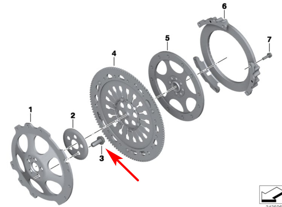

Die Schrauben des Zahnkranzes immer erneuern.

@fralind : Mit den Schrauben des Zahnkranzes meinst Du wohl diese Nr. 3. Sind das auch Dehnschrauben?
Danke auch für den Hinweis wegen der möglichen Einlaufrille. Kenne ich zwar, aber ob ich dnan dran gedacht hätte weiss ich nicht!
fralind
fralind
08.03.2010
5.978
Nr. 7

Wieder einmal ein Thread der beweist, dass KfZ-Mechaniker nicht umsonst ein Lehrberuf ist und durch YouTube nur in Randbereichen ersetzt werden kann. Auch hier ist immer einer gefragt, der den Theoretikern aus der Praxis weiterhelfen kann. Wenn Praktiker auf ein Problem stoßen, haben sie Systemverständnis. Mit ihren Material-, Werkzeug-, Prozess- und Verfahrenskenntnissen können sie sich auch ohne Internet selbst weiter helfen .
Sicher gibt es viele, die sich vor nichts fürchten, aber erfolgreich Reifen wechseln zu können ist das eine. Schrauben Nr. 3 mit Nr. 7 zu verwechseln, das noch durch einen weiteren zu bestätigen und hinterher zu erklären, man sei nicht bei der Sache gewesen ist arm. Hauptsache mal Kompetenz vorgetäuscht.
