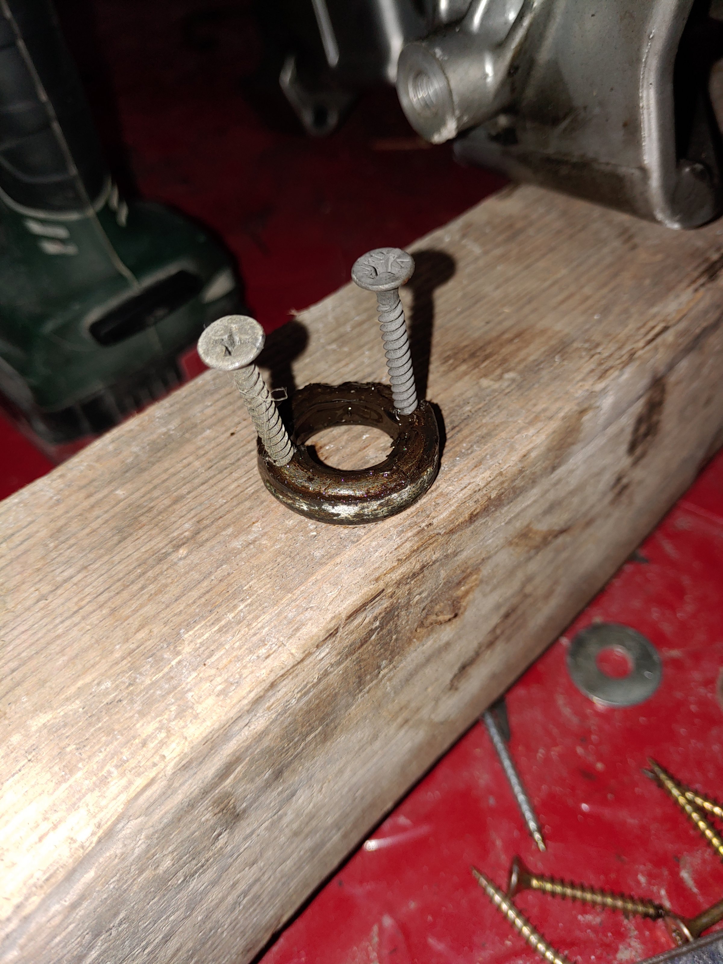

nach dem Ausbau des Wedi hab ich verpasst nochmals die Tiefe zu messen.Von der Hohlwelle bis
Wedi hatte ich vor Ausbau 6 mm, hab ich dahinter noch genügend Luft um auf 7mm zu gehn.
mit normalen Spax kam ich nicht rein nur mit diesen für Metallständer

Du sprichst wahrscheinl. vom Wedi der Getriebeeingangswelle, hinter welchem der Nehmerzylinder sitzt.
Wichtig: es gibt keinen Bund, der das Eindrücken des Wedis ins Getriebeinnere begrenzt.
Und auch richtig ist, daß die Dichtlippe des neuen Wedis nicht exakt in der alten "Laufrille" liegen sollte.
Wie dick das Gehäuse an dieser Stelle wirklich ist, kann man vermtl. nur grob schätzen und kaum zuverlässig messen.
Bevor man den Wedi aber zu weit reindrückt, würde ich ihn eher mal weniger tief reindrücken.
Als Indikator könnte man bspw. den NZ - ohne die Papierdichtung - verwenden.
Vorsicht mit solch dicken Spaxen!
Damit hast Du mit etwas Pech die Welle verkratzt!

Der Wedi ist jetzt 1mm weniger drinnen, Kratzspuren hab ich nicht gesehen/gefühlt.
Die Spaxe waren schön im "Fleisch" des im Wedi´s.

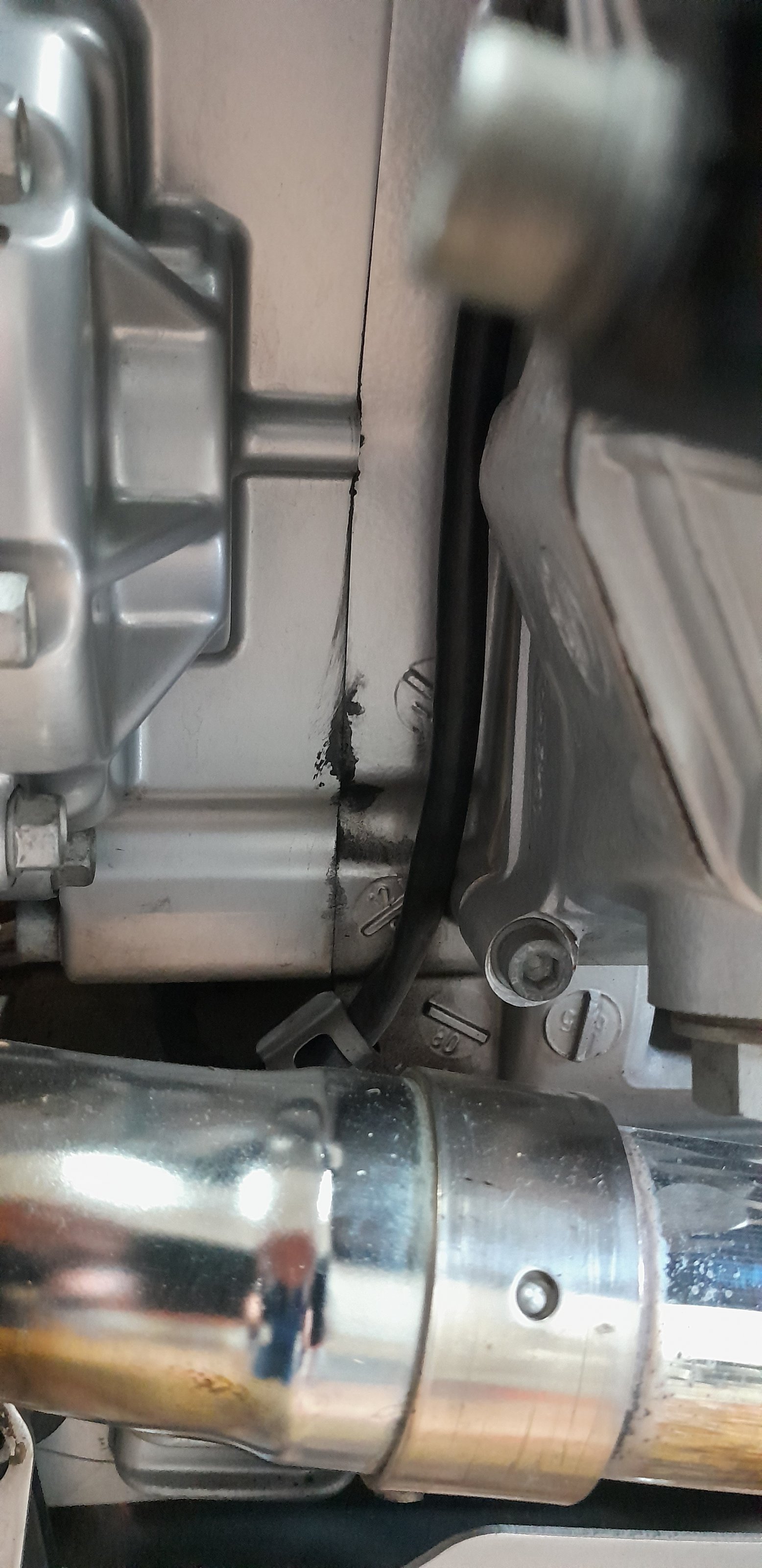

Hallo zusammen, und ein gesundes neues Jahr wünsche Ich noch.

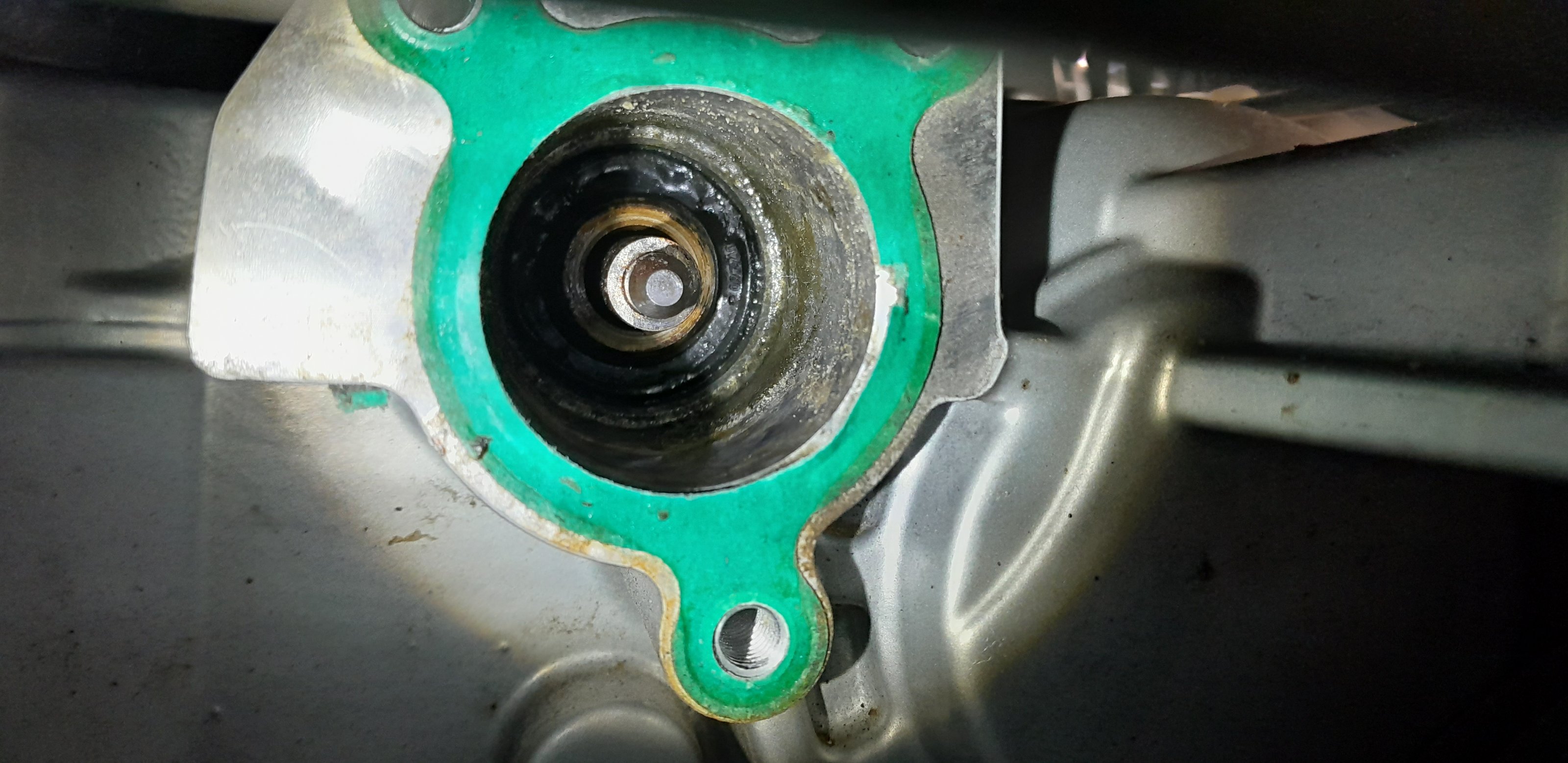

Nun hat es mich auch erwischt, Undichtigkeiten vom Motor/Getriebe Wedi bzw vom KNZ.
Um der Sache auf den Grund zu gehen würde ich gern den KNZ als erstes prüfen.
Also,Federbein ist raus sowie die 3 Befestigungs Schrauben des KNZ.
Aber der sitzt fest.

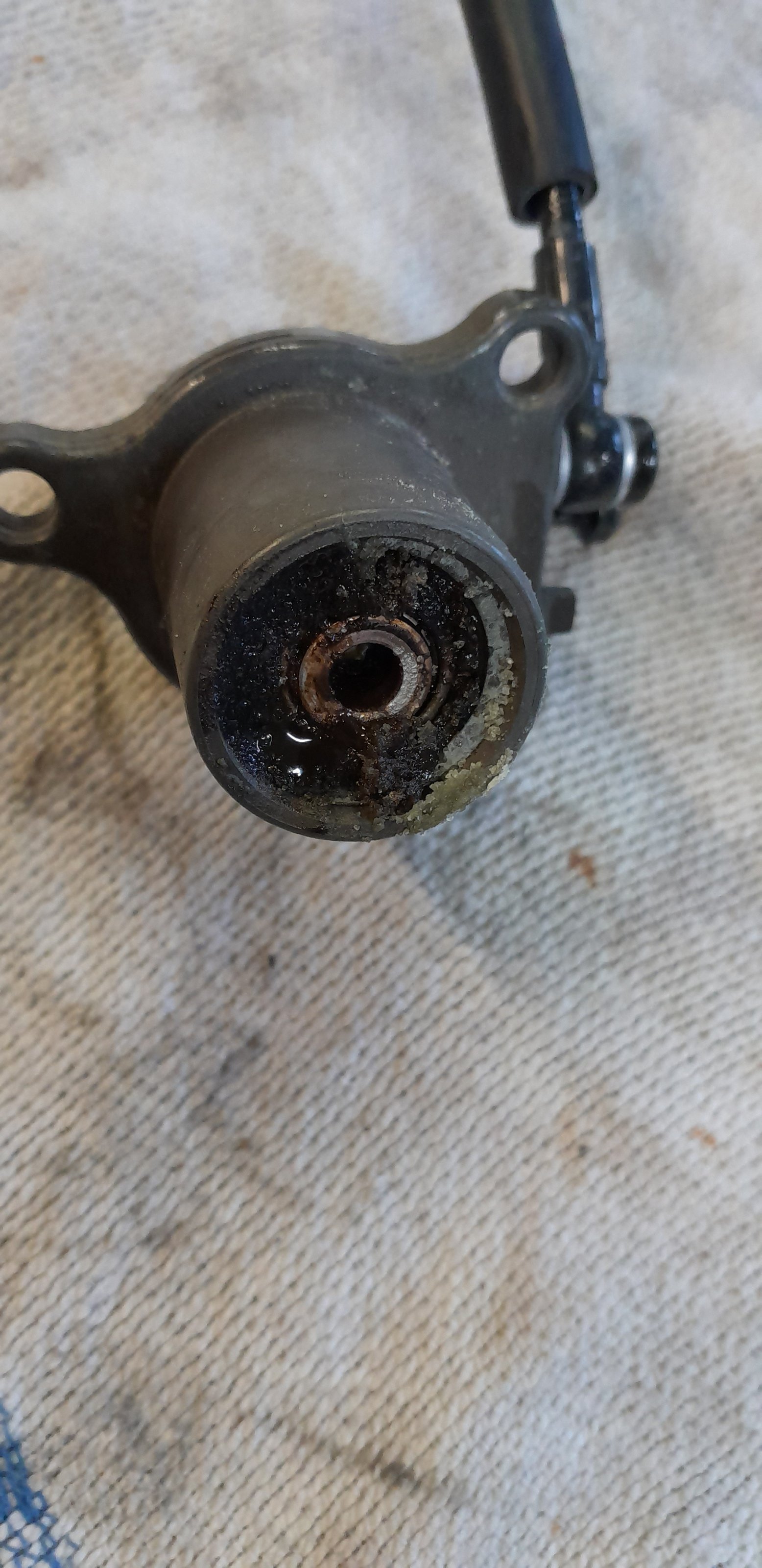

Der Kupplungsnehmerzylinder ist ausgebaut.
Hat sehr gut funktioniert mit dem hydraulischen herauspumpen.
Der Nehmerzylinder sowie der Wellendichtring sind defekt.

Immer dann, wenn der KNZ undicht wird, versagt nach meiner Erfahrung nach kurzer Zeit auch der davor liegende Wedi der Getriebeeingangswelle. Weil der wohl zwar das Getriebeöl dauerhaft verträgt und dicht hält, nicht aber die Bremsflüssigkeit auf seiner anderen Seite.
Der Ausbau dieses Wedis, an den man nicht sonderlich gut rankommt, kann klappen, wenn man ihn EINSEITIG mit einem feinen Durchschlag ein wenig nach vorne (Ri. Getriebe) klopft, so daß der Ring umkippt. Dann läßt er sich einfach rausfischen.
Sollte der Wedi beim Anklopfen parallel weiter Ri. Getriebe reinrutschen, muß angebohrt und per Spax rausgezogen werden.

Bei der Hydraulikkupplung ist der Nehmerzylinder als erster Verdächtiger bekannt. Das hat einen einfachen Grund.
In seinem Kolben ist das Kupplungs-Ausrücklager(chen) integriert. Wenn das winzige Ding die Schnauze voll hat weil es dauernd den Druck der an der Ampel gezogenen Kupplung aushalten muss, ist es sauer und geht fest.
Das bewirkt, dass anstelle des Lagers der ganze Kolben im Zylinder kreiselt, dabei Wandung und WeDi aufarbeitet.
