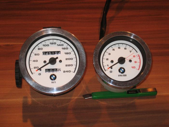

Hab gestern mal probiert die Bördelung auf zu biegen ist der Ring irgendwie noch veklebt ? Geht bei mir irgendwie nicht ab Gewalt wollte ich nicht anwenden.
Gruß Günter
L
leblond
27.12.2011
48
R1150GS Adventure
es geht nicht ohne ein bisschen Gewalt. Die Bördelung ist wirklich nicht einfach zu knacken. Wenn du den Anfang mal gemacht hast, dann wird`s immer leichter. Immer wieder rundherum. Da musst du schon einige Runden mitdem Schraubenzieher drehen. Einfach solange bis es aufgibt. :D Ich habe einen mittelgroßen Schlitz-Schraubendreher verwendet, je länger der ist, desto mehr Hebel hast. Nimm einen der möglichst flach vorne ist. No risk, no fun....es lohnt sich.......Viele Grüße Daniel

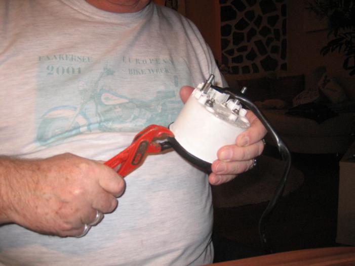

Ich habe meine gestern auch gemacht. Eine Scheißarbeit diese Bördelei! Würde ich nie wieder machen. Wenn schon, dann mit Dremel das Gehäuse rundherum aufsägen und dann wieder verkleben.
Ansonsten war´s nix Besonderes. Beim Abhebeln der Zeiger darf man nicht zimperlich sein. Etwas "Gewalt" ist da schon angesagt.

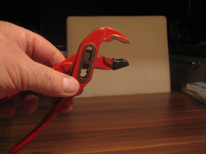

Das Zubördeln war dann nur mehr ein Klax. Habe ich mit einer kleinen WaPu-Zange gemacht. Auf den einen Schnabel 4-fach Schrumpfschlauch drüber, um die Oberseite des Ringes nicht zu beschädigen und dann ist das in kürzester Zeit erledigt.

Und beim Öffnen kann man einen großen Schlauchbinder verwenden, dass das Plastikgehäuse nicht so nachgibt und auch nicht so sehr mit Kerben ramponiert wird.
