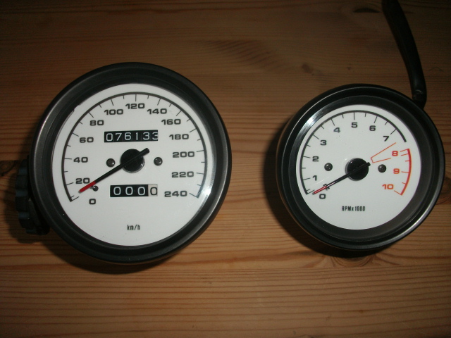

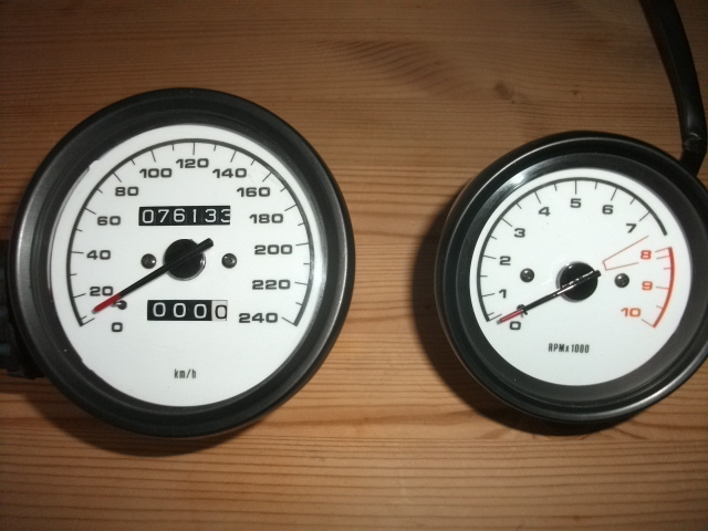

So Tachoscheiben sind heute gekommen alles wieder zusammen gebaut und so sehen sie jetzt aus . Eine kleine Überwindung war es die Nadeln abzuziehen ich habe nicht die kleinsten Hände:D und die sind auch nicht immer so Vorsichtig:rolleyes:,aber wenn man einmal weiß wie es geht ist es eigentlich kein Problem .Das abschließende Verbördeln von dem Rand des Tachoringes ging ganz gut wenn man es Gewissenhaft macht braucht man dazu kein Silikon ! Achso ich habe mal die billigeren Scheiben aus der Bucht probiert die für 13,- Euro , ich habe zwar keinen Vergleich zu den teueren aber ich kann nicht sagen das die günstigen schlecht wären .Passen gut ,waren gut verpackt und auch schnell geliefert.

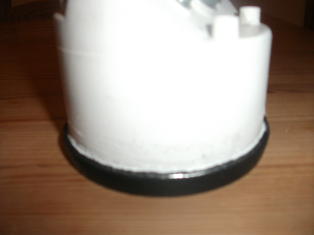

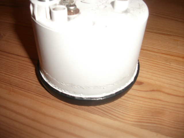

könntest du bitte mal ein oder zwei Bilder von der fertigen Bördelung der Tachoringe einstellen, falls du sie nicht schon wieder eingebaut hast.

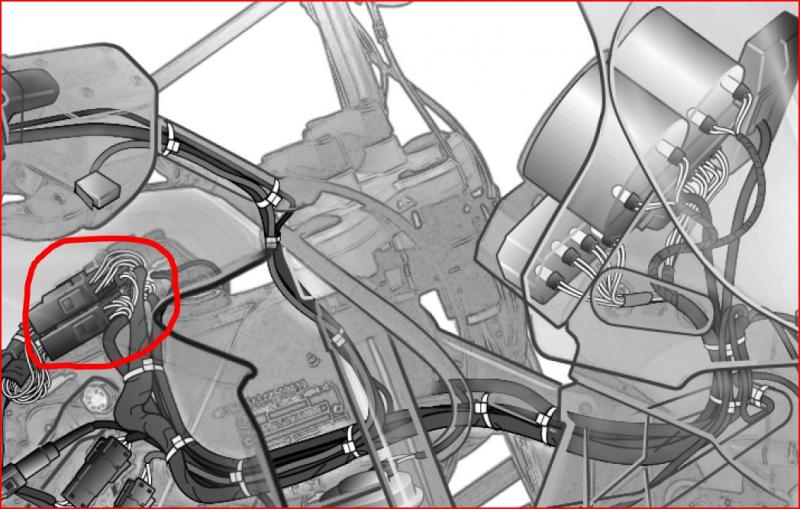

1. Frage: Wie bekommt man den Drehzahlmesser vom Moped? Der kleine Kabelbaum lässt sich nicht abstecken oder? Durchschneiden und Kabel später wieder verbinden?

Zu 1. Kann ich dir etwas sagen ! Kabelstrang durchtrennen und nachher wieder zusammen löten mach Stümper :rolleyes: ! Du mußt dir schon die Arbeit machen den Tank abzubauen dann siehst du die Stelle wo du denn Kabel trennen kanst ( Steckverbindung ) denn trennst du dann,nun kannst du deinen Drehzahlmesser ausbauen .
