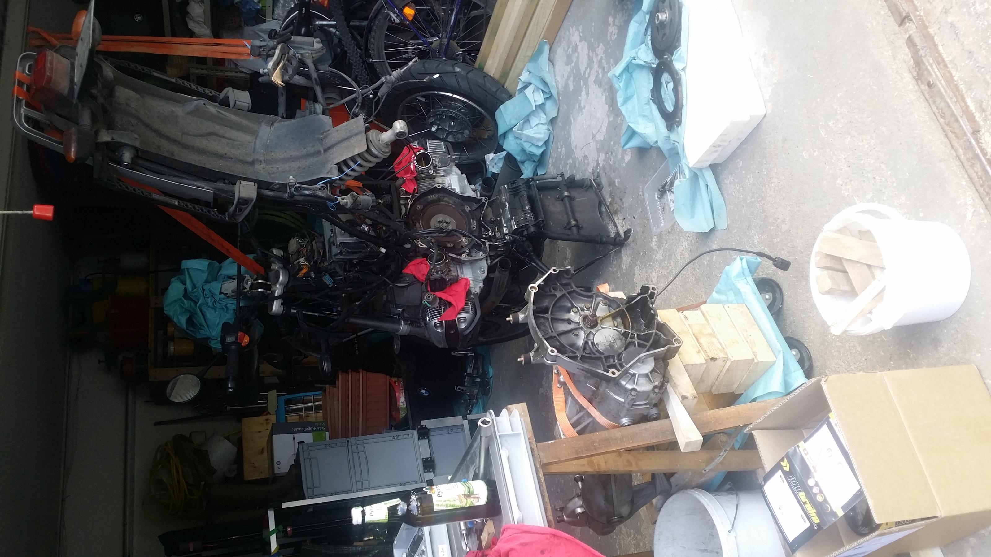

nachdem bei meiner 1150 GS nach 18 Jahren und 82.000 km nun die Kupplung ihren Geist aufgegeben hat, habe ich mit dem Zerlegen begonnen.

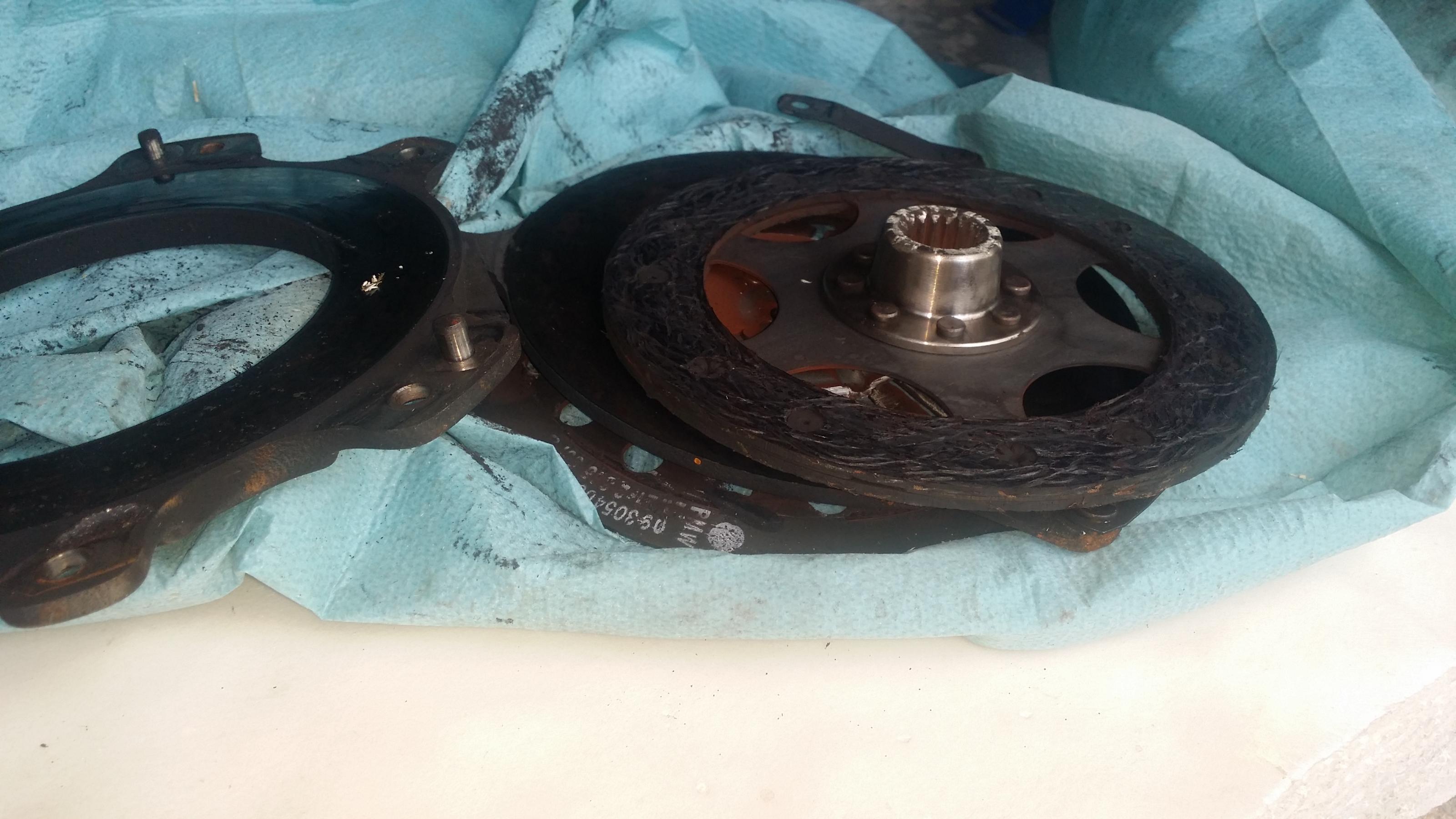

Die Kupplungsscheibe habe ich gemessen - 5,2mm. Eigentlich hätte sie noch nicht durchrutschen dürfen. Ich habe das Getriebe aber noch nicht abgenommen und kann nicht ausschließen, dass sie Öl abbekommen hat.

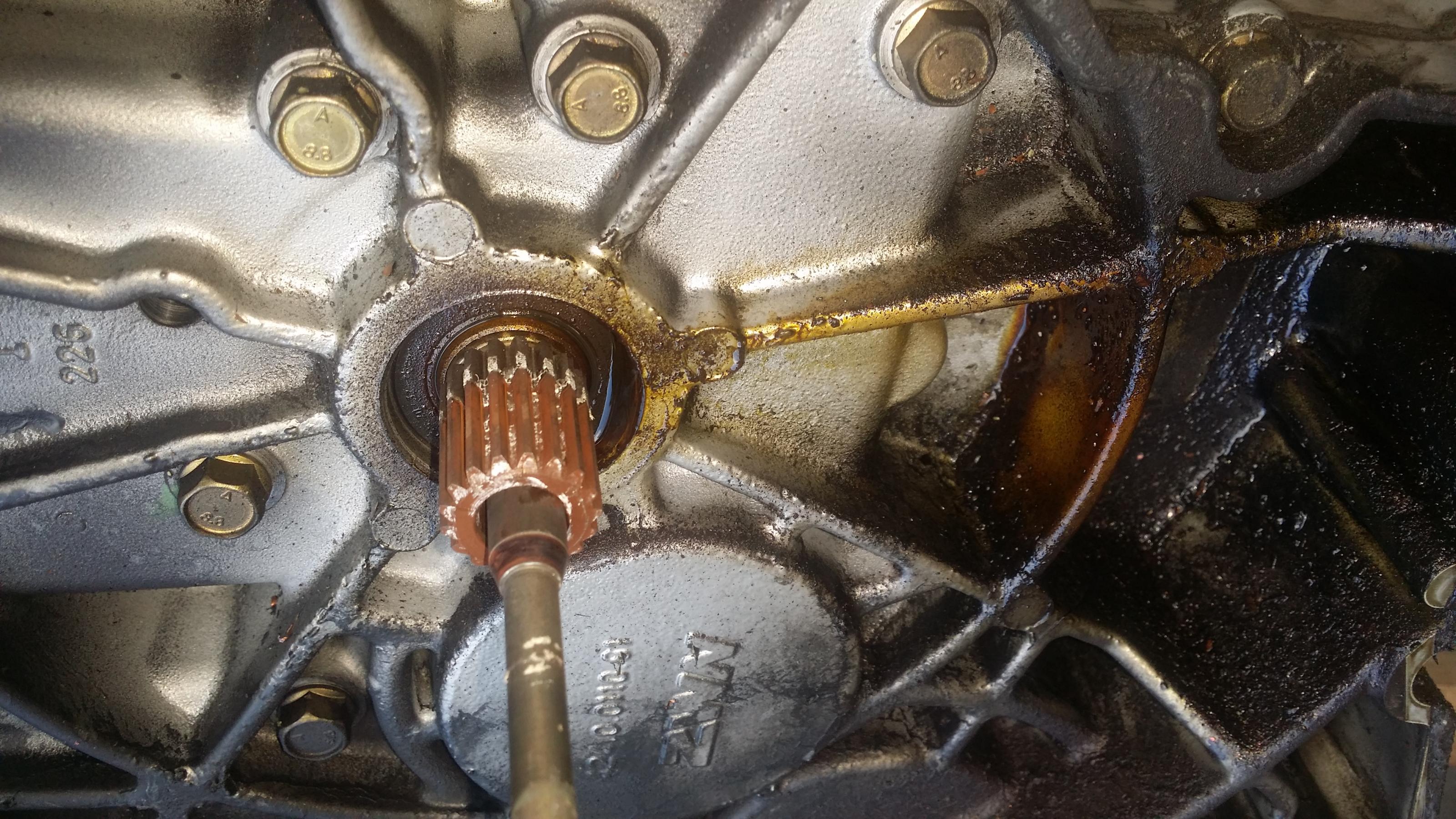

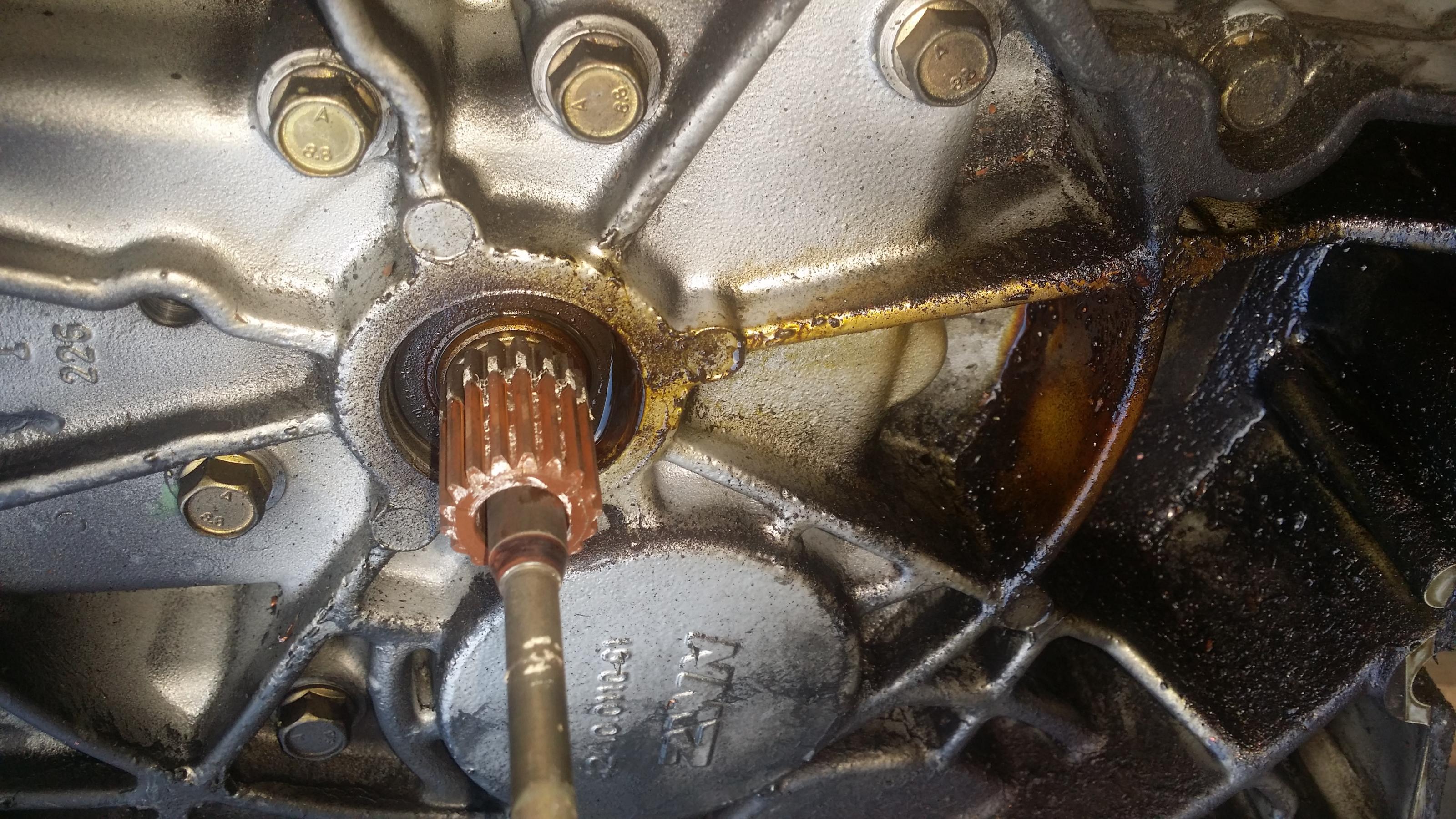

Für diejenigen, die noch etwas mehr Interesse haben: Die Kupplung ist am undichten Wellendichtring am Getriebeeingang gestorben.
Nach 82.000km bei sehr "agiler" Fahrweise war die Kupplungsscheibe immer noch 5,3mm dick, jetzt aber total verölt.
Und so dramatisch ist das Zerlegen des Moppeds auch nicht. Man muß zwar einige Teile wegbauen. Es gab aber keinerlei Komplikationen und man braucht auch kein Spezialwerkzeug.

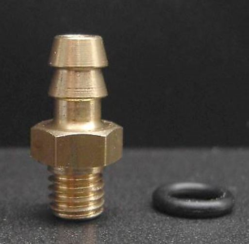

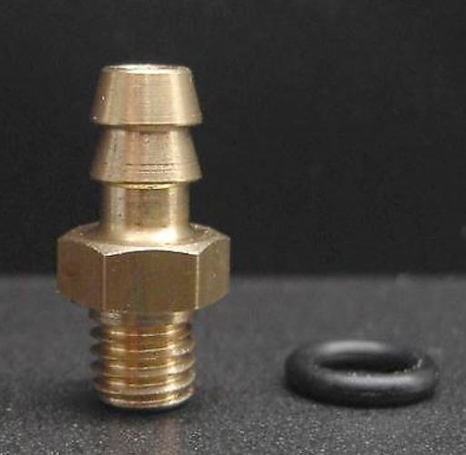

Dann will ich das Thema Ablauf- Bohrung nochmal aufwärmen. Das Material am Getriebe ist ja ausreichend dick, so dass man ein M5 oder M6 Gewinde hineinschneiden kann und einen passenden Gewindefitting mit Ablaufschlauch oder eine Schraube zum Verschließen für gelegentliche Kontrolle einschrauben kann.
Das würde die Dringlichkeit den Kupplungsnehmerzylinder zu tauschen minimieren, zumal man das auch später mit vertretbaren Aufwand machen kann.
.... oder ich mache die €140,- noch locker und führe beide Maßnahmen durch - Ablauf und neuen Zylinder ?!?

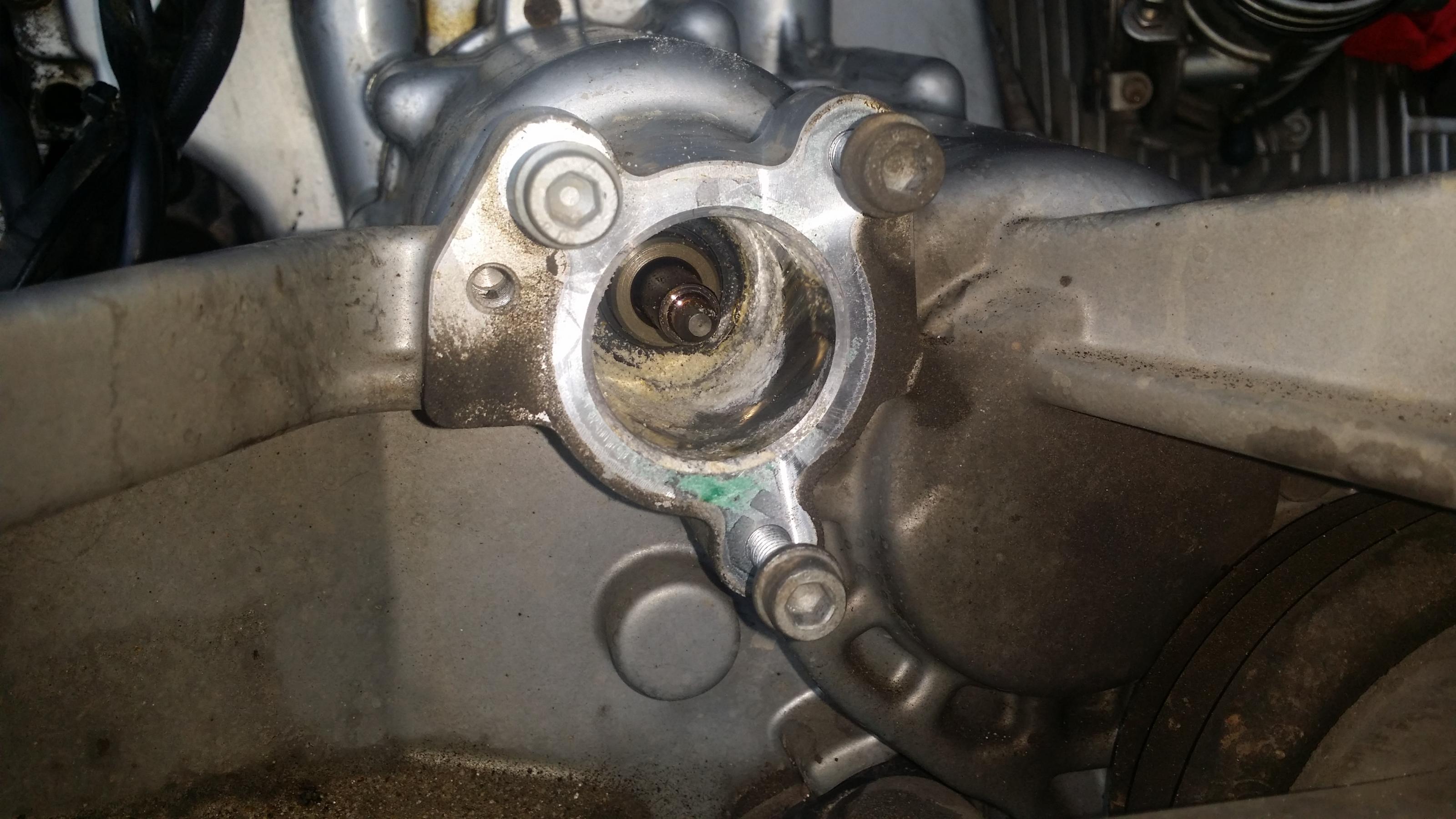

Die Idee, ein Ablaufloch zu bohren, habe ich wieder verworfen, weil man von unten nicht vernünftig an die Stelle hinkommt.
Dafür habe ich mir dann doch den originalen Magura Kupplungsnehmerzylinder bestellt.
Noch eine Frage zum Wellendichtring am Getriebeeingang:
Den Übeltäter habe ich gestern mit viel Mühe gezogen. Dabei habe ich festgestellt, dass er über die vielen Kilometer mit seiner Dichtlippe eine recht tiefe Rille in die Welle gearbeitet hat.
Sollte der neue Dichtring etwas tiefer eingeschlagen werden, damit er an einer anderen Stelle auf der Welle abdichtet? Ist das überhaupt möglich?

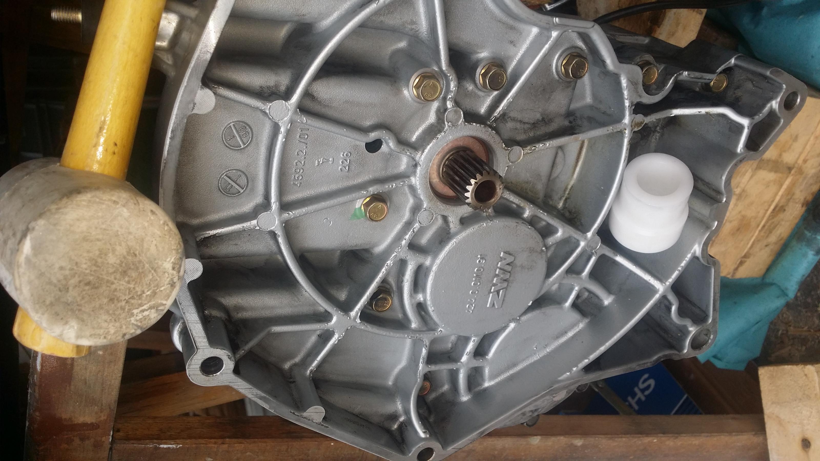

Zum einschlagen werde ich mir eine passende Hülse aus Kunststoff fertigen.

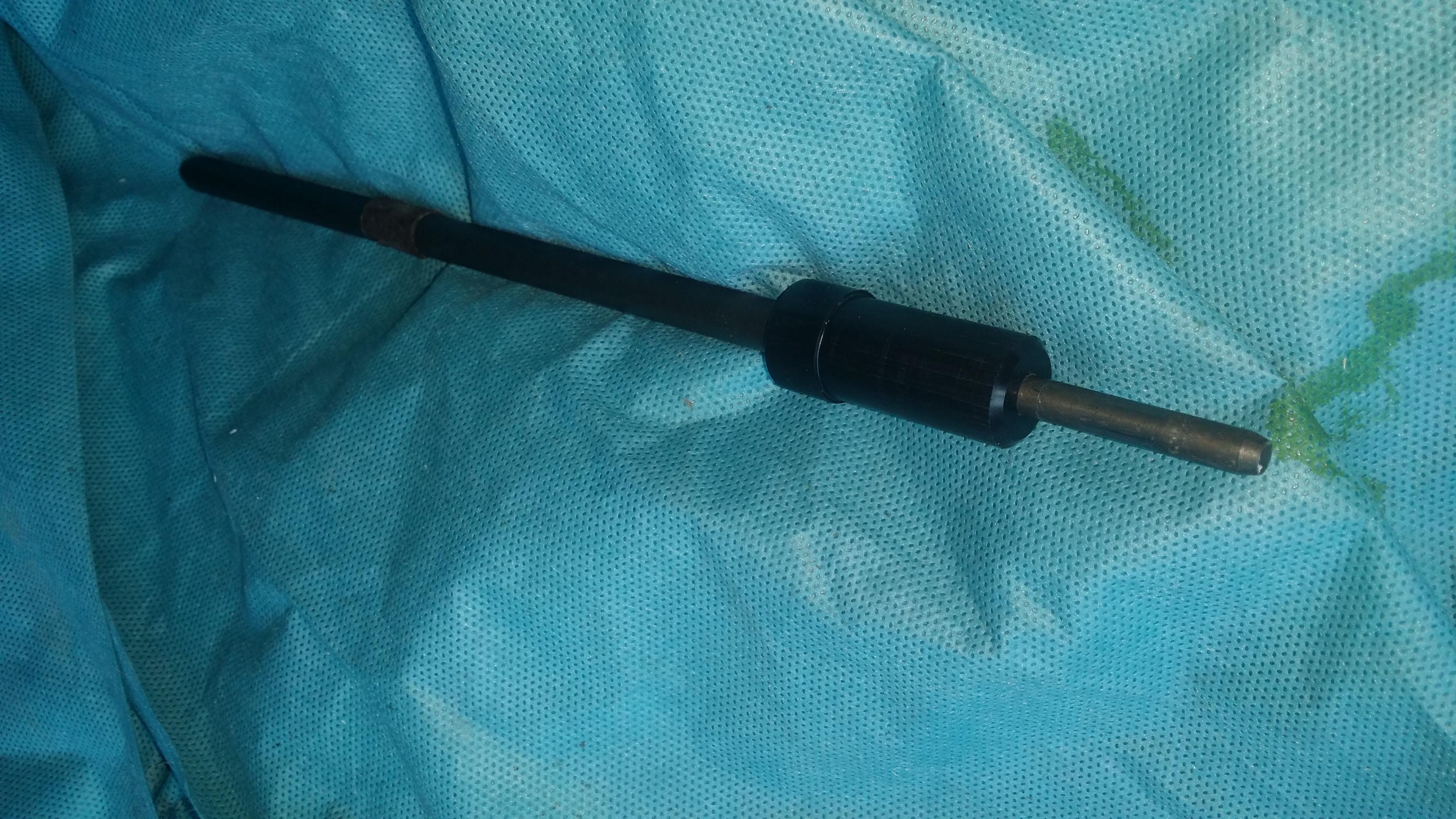

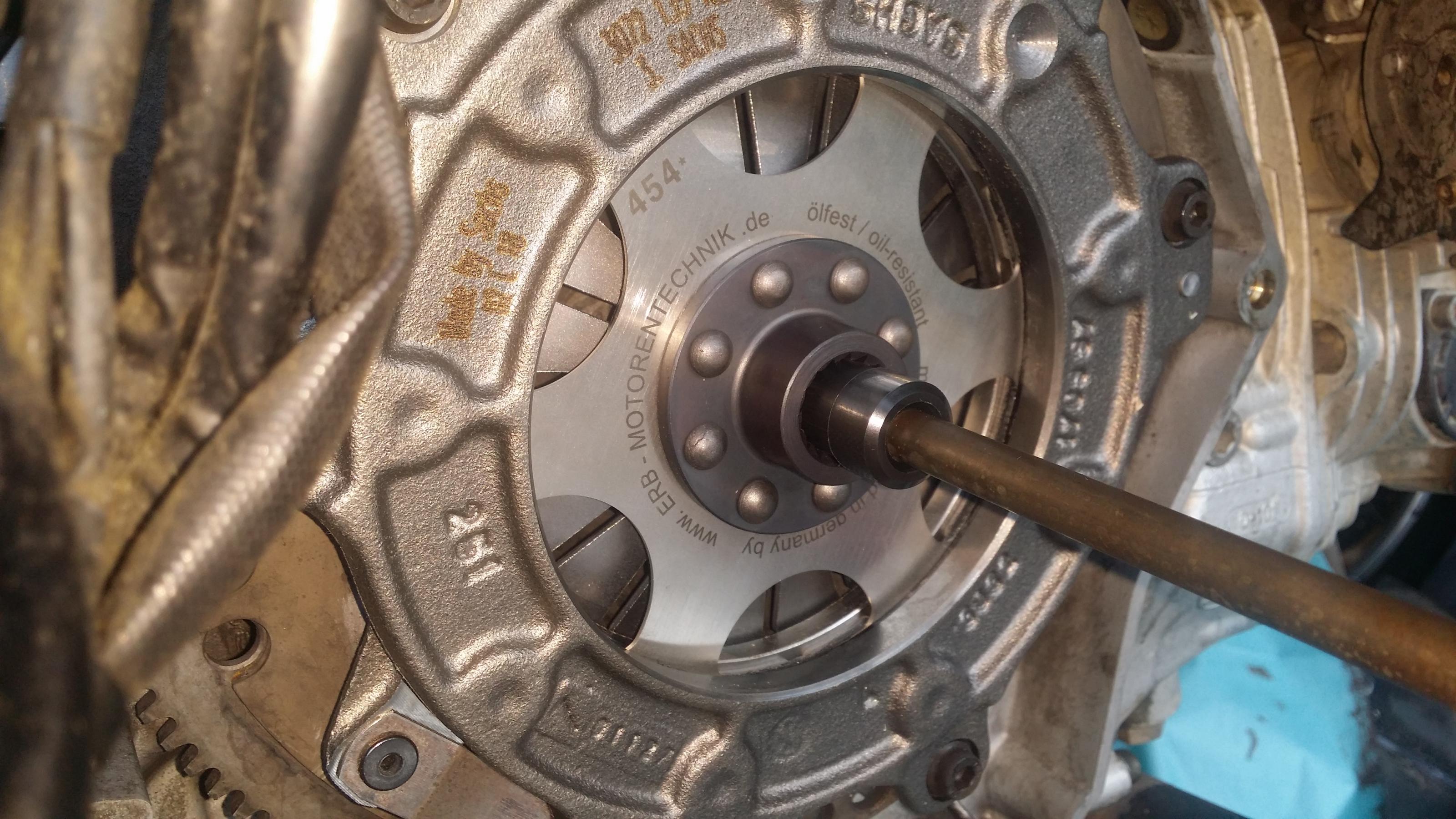

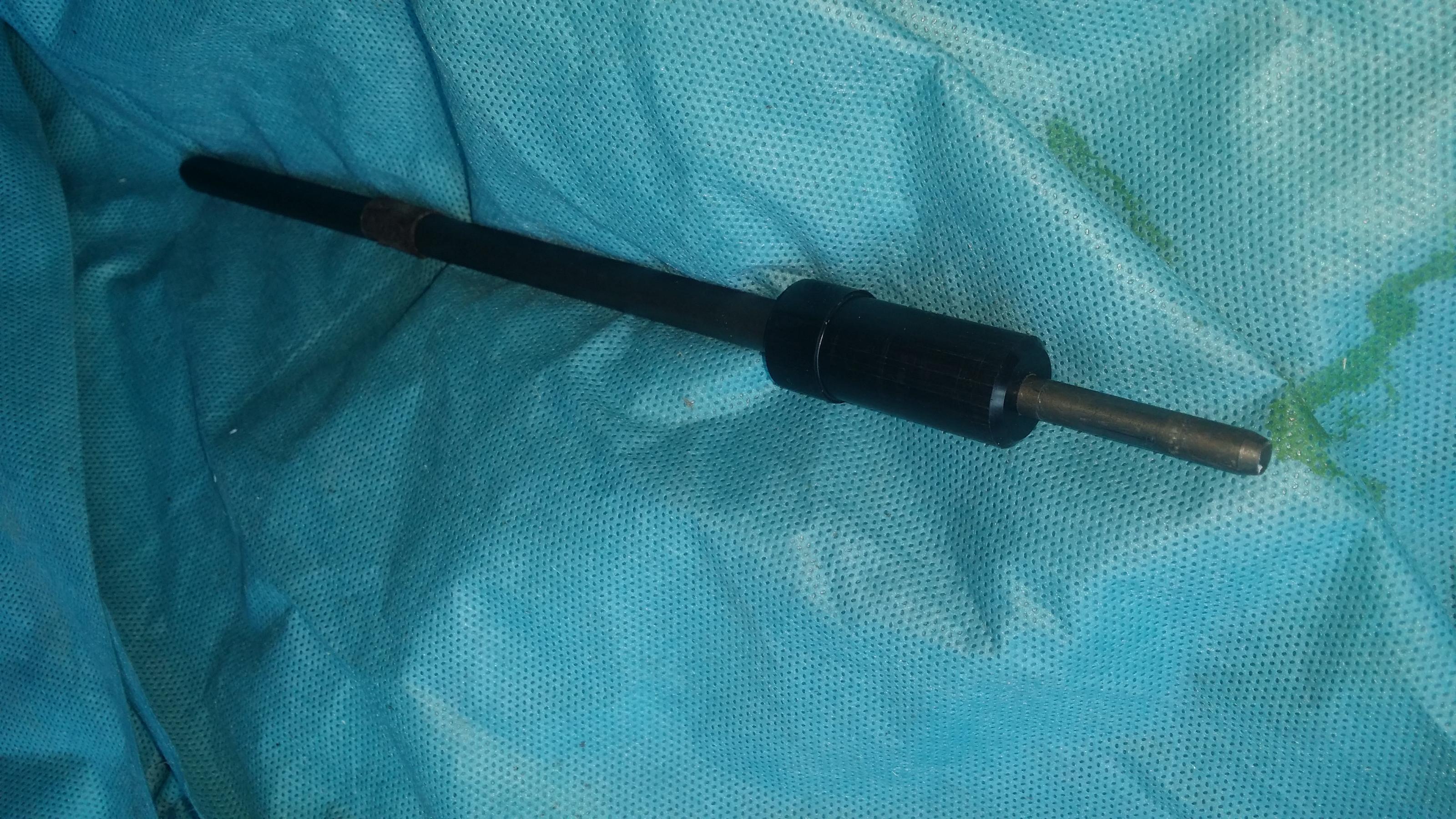

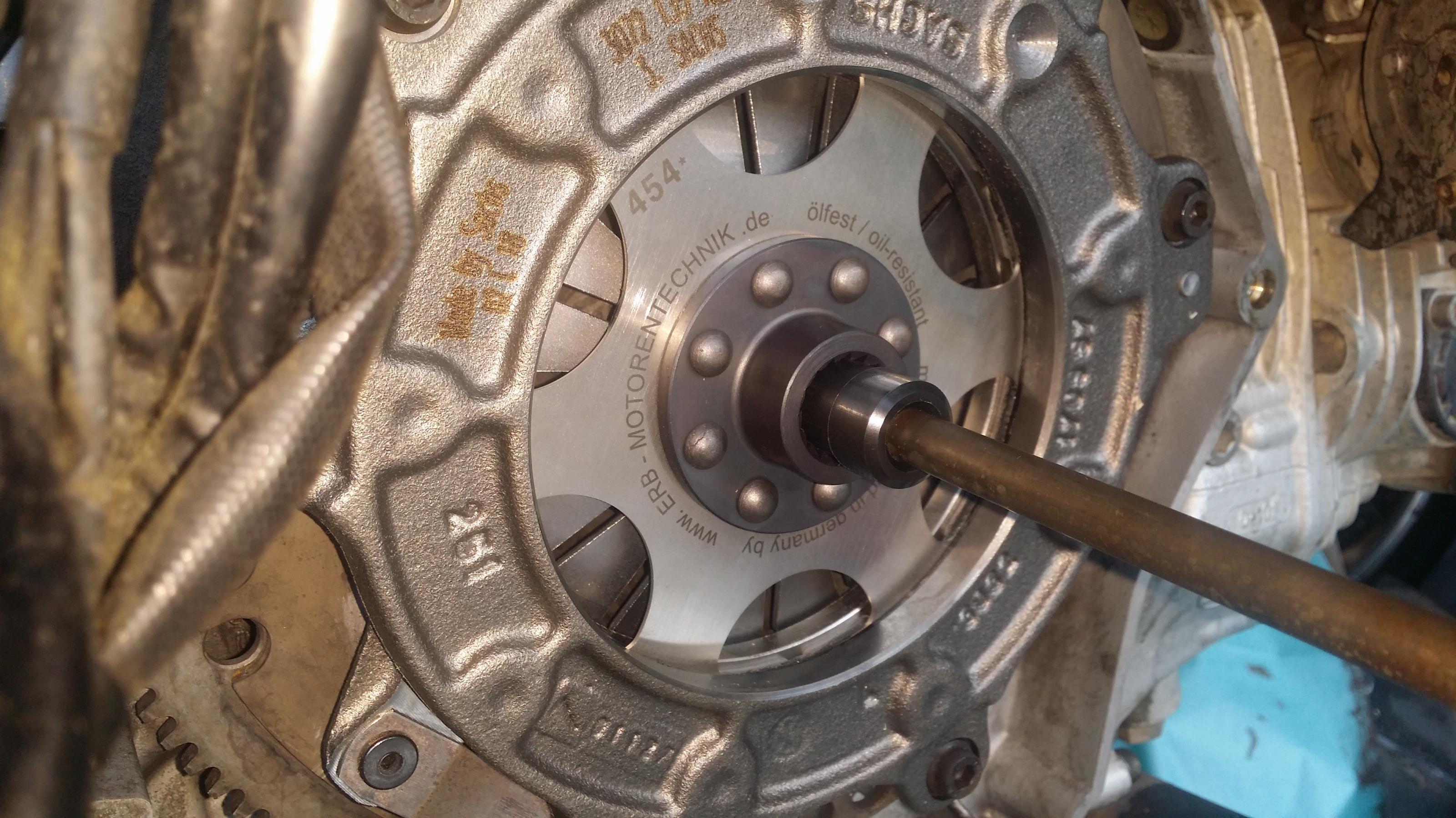

btw. eine ähnliche Hülse habe ich für das Zentrieren der Kupplung gebaut und die original Druckstange als Dorn verwendet .... hat hervorragend funktioniert:
Ja / ja.
(Habe ich auch so gemacht.)

Auch wenn es etwas off topic ist und ich Euch hier ein wenig langweile …
Den neuen Wellendichtring habe ich mit einer passend gefertigten Hülse problemlos eingebaut … hoffen wir, dass er für die nächsten 20 Jahre dicht hält.
