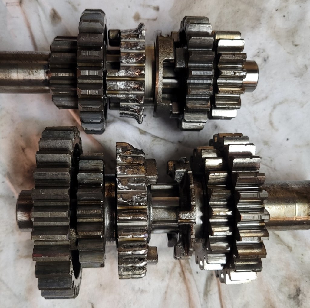

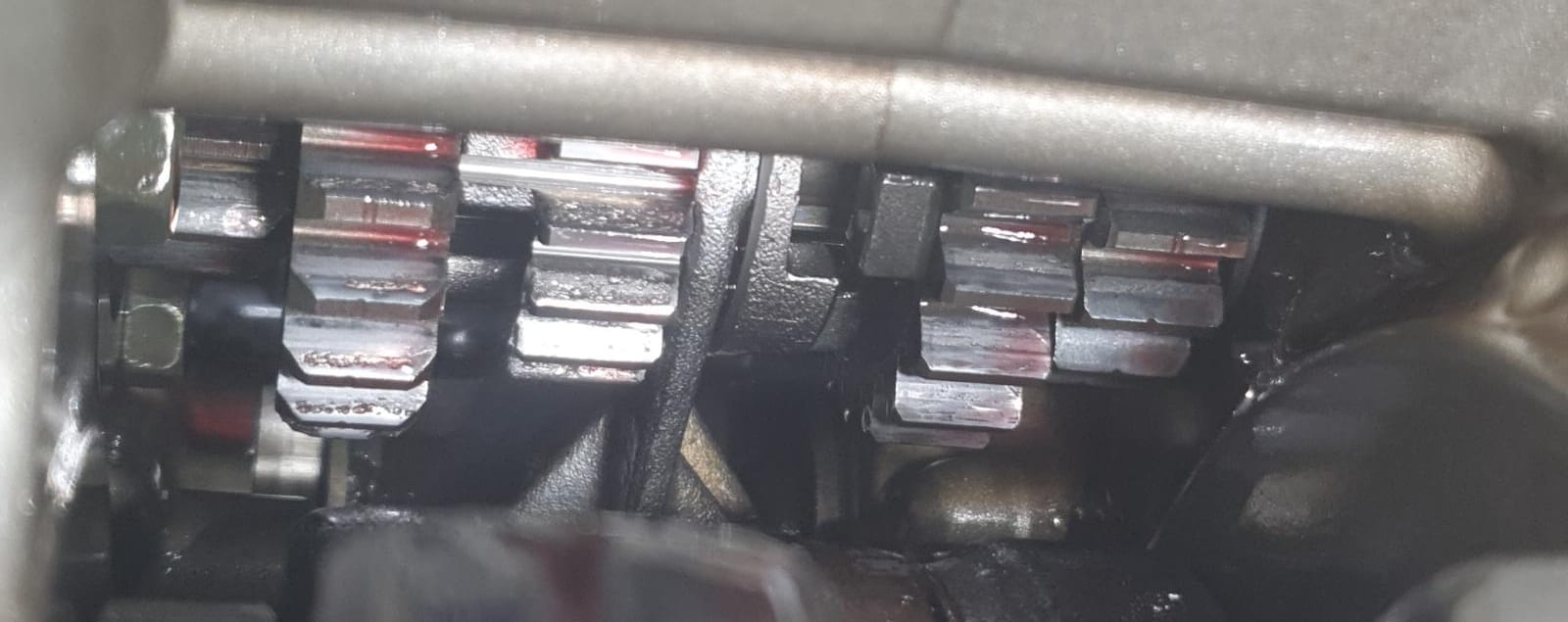

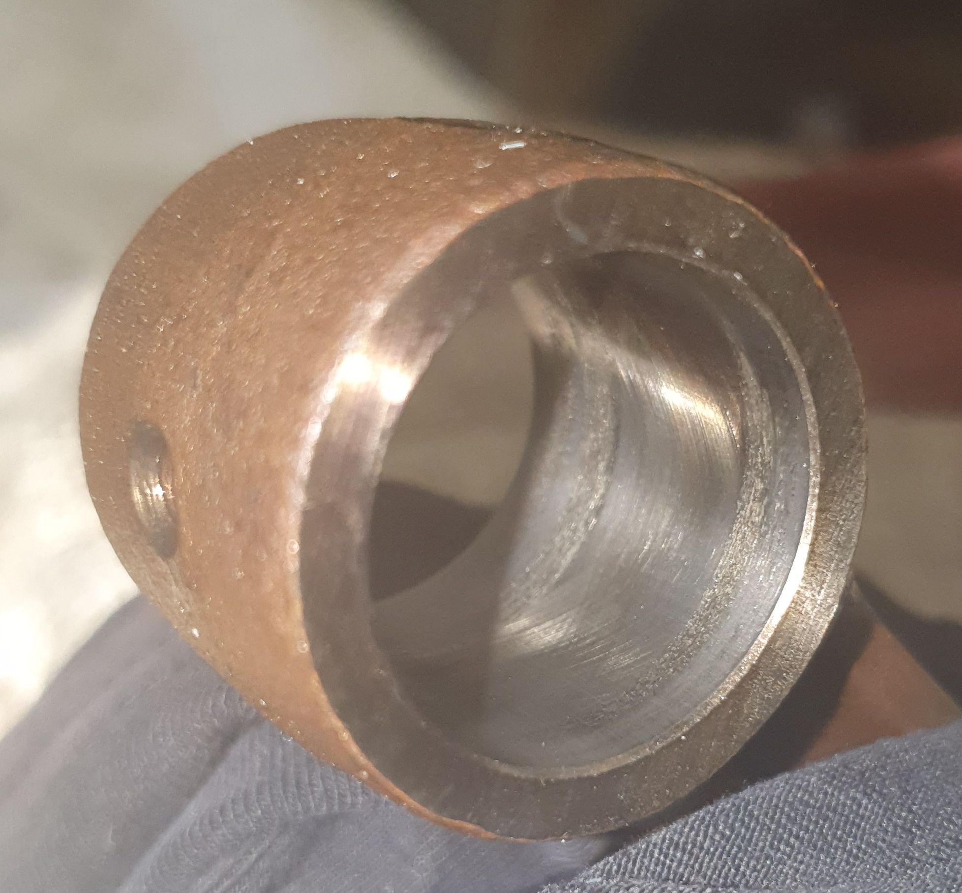

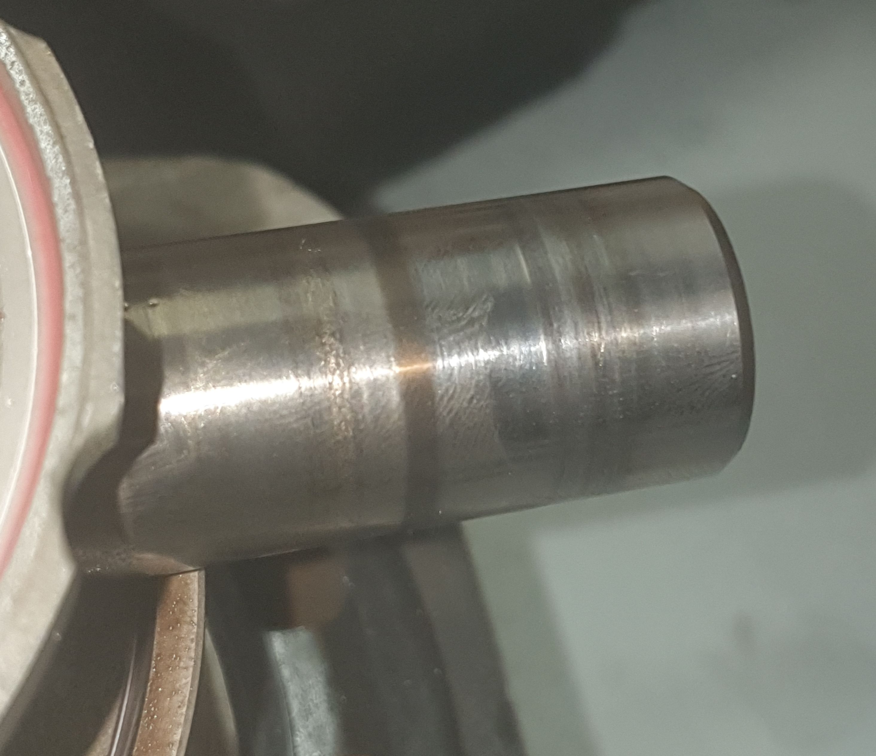

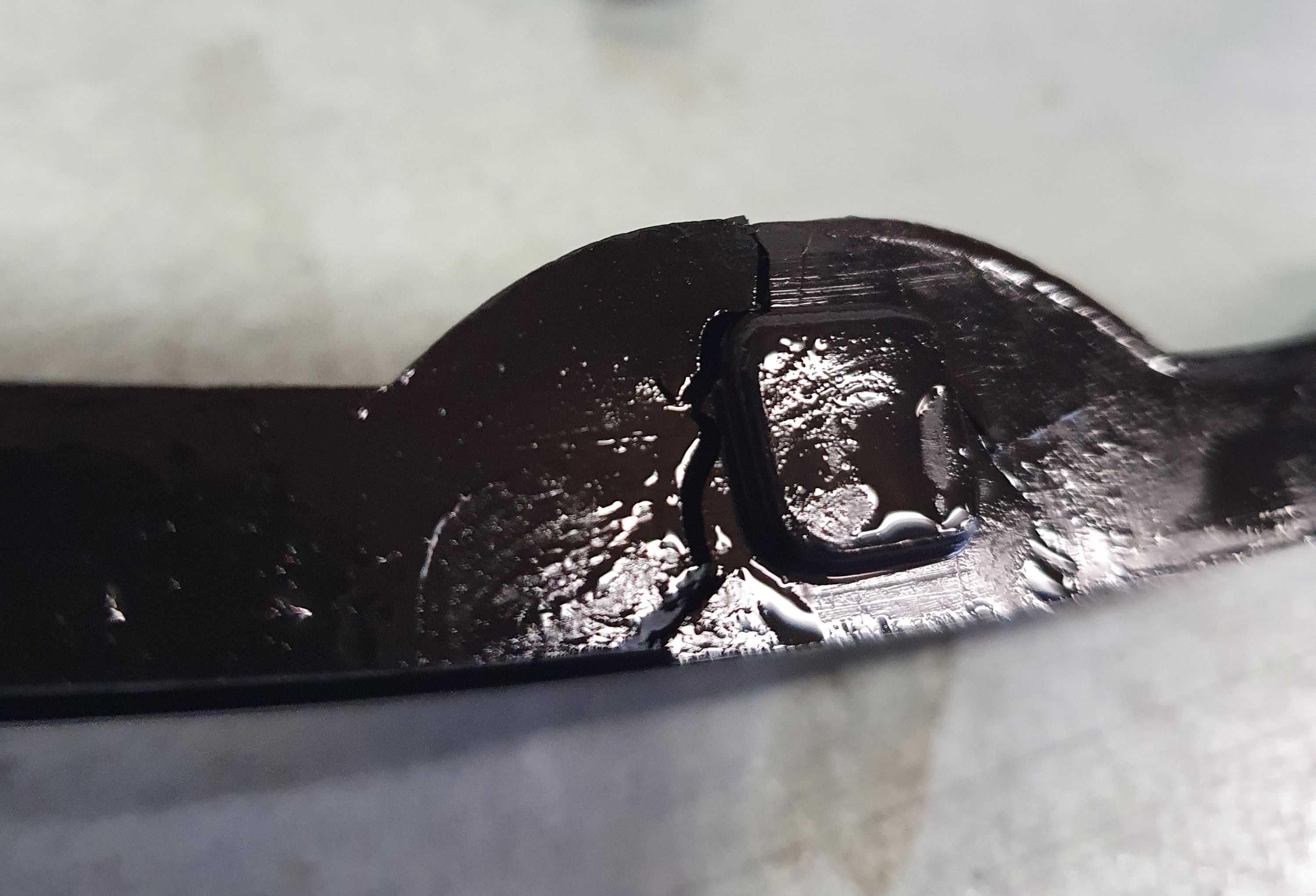

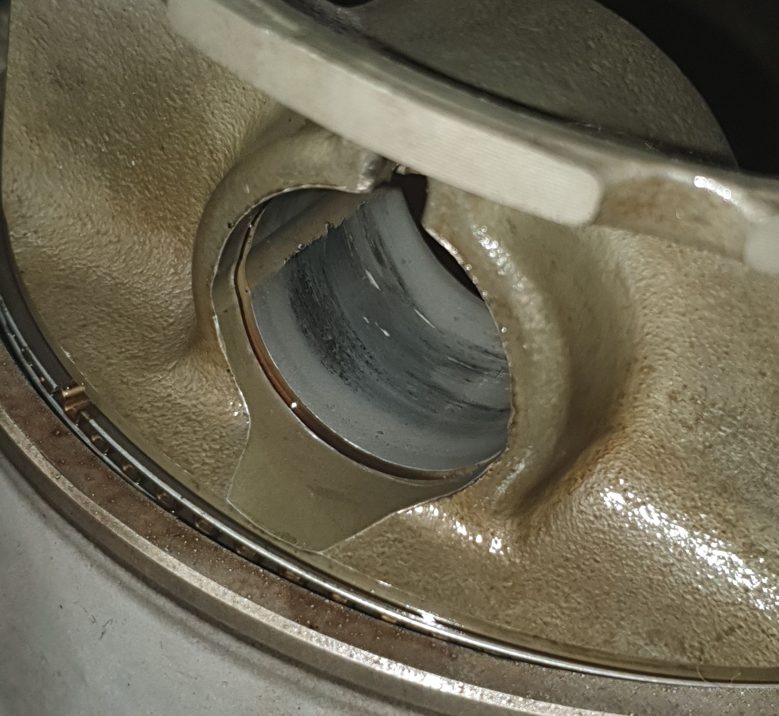

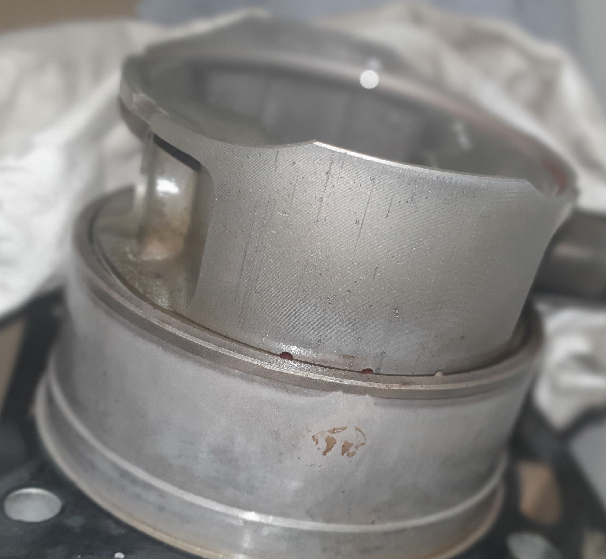

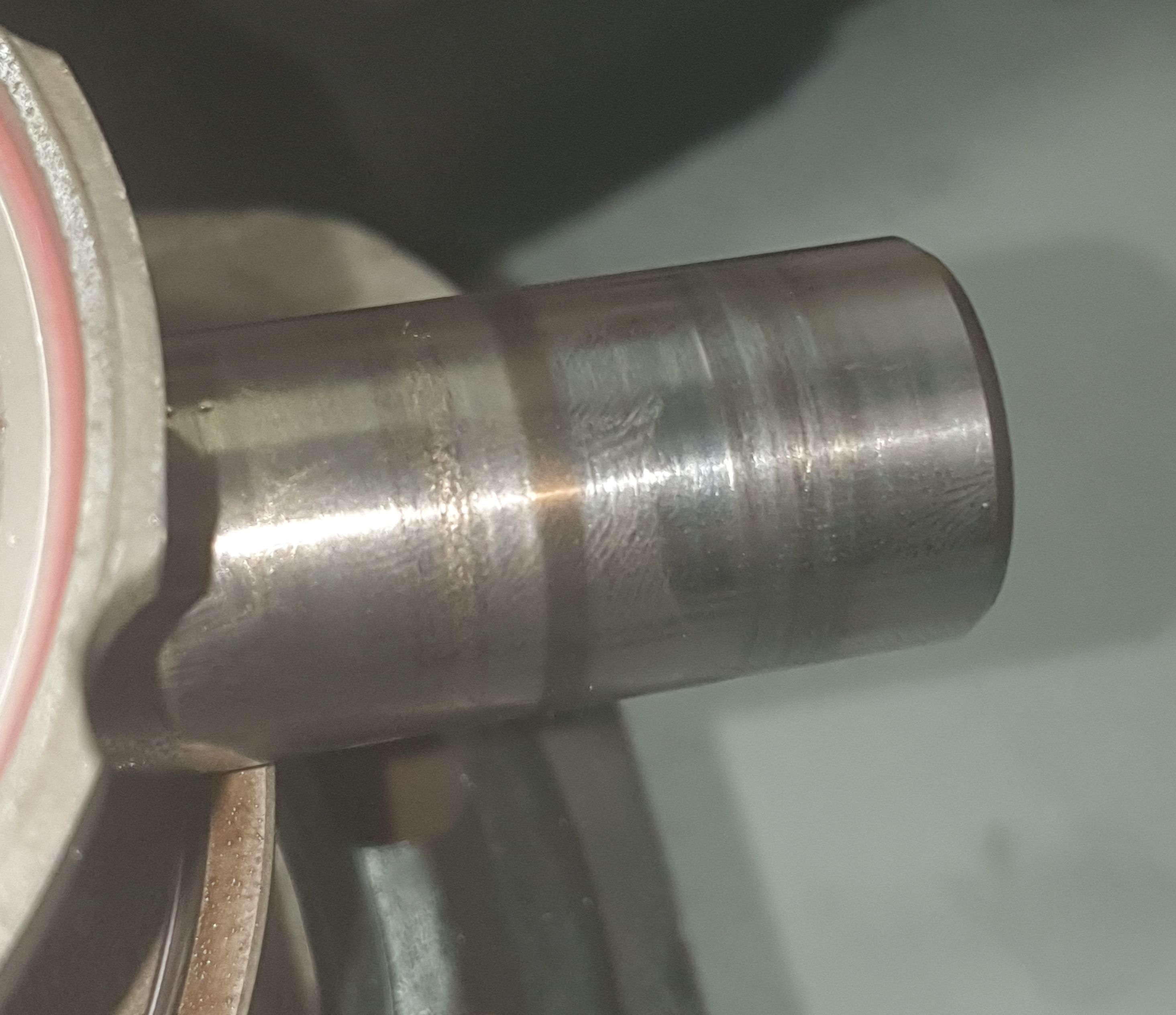

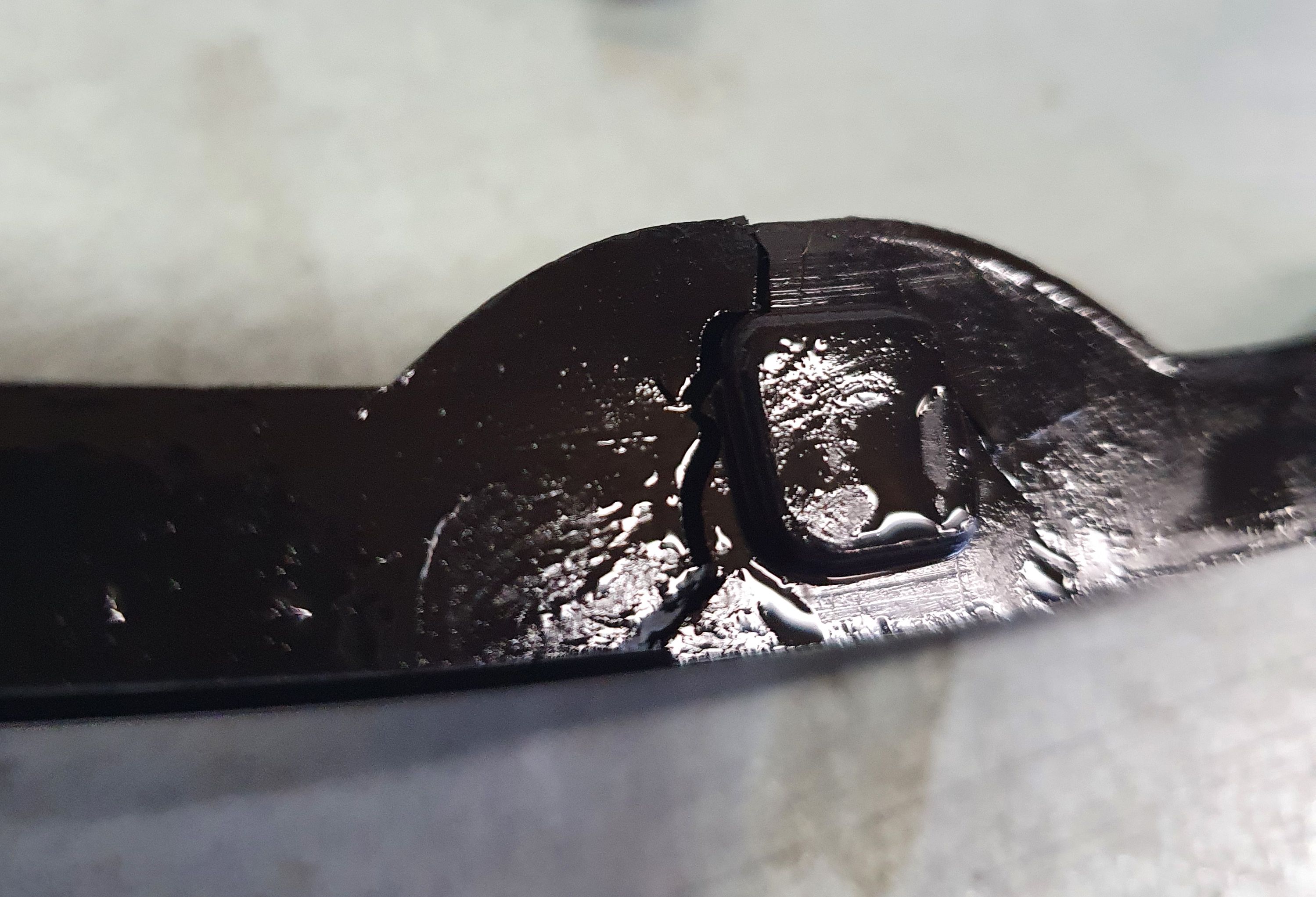

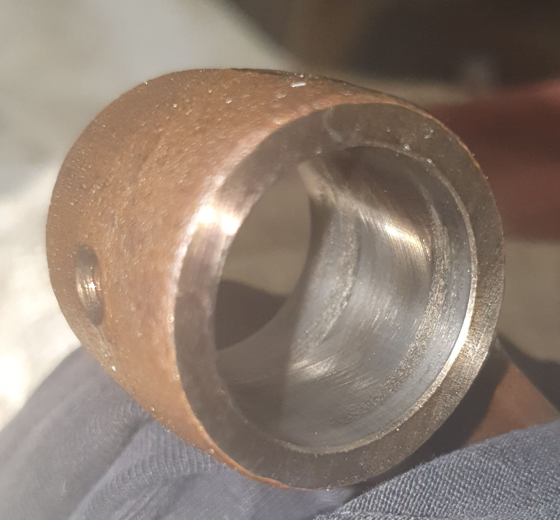

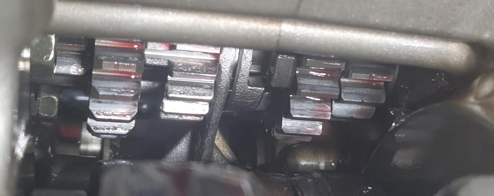

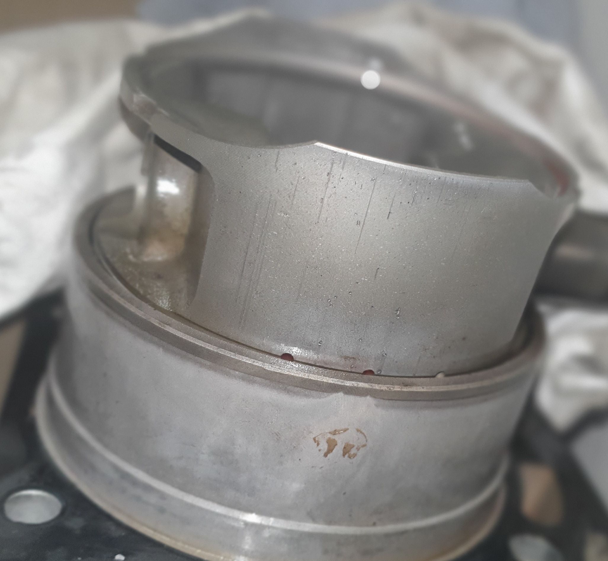

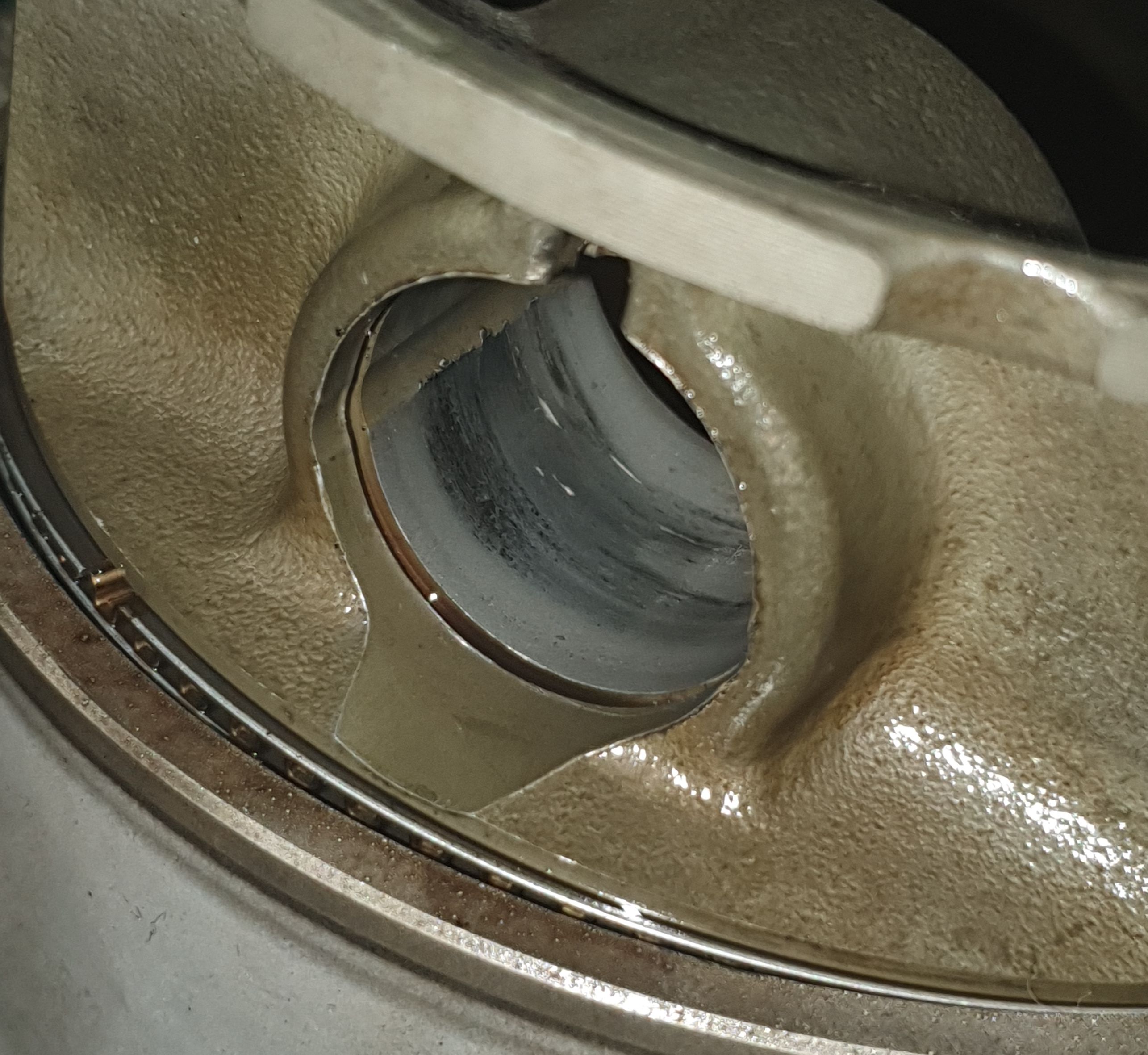

Den alten Schrott hab ich durch. Wer schon ein paar Mal so ein "tolles" Moped durchrepariert hat (inkl. Motor), der weiß, dass "billig" immer extrem teuer ist.
Von der Teileverfügbarkeit mal ganz abgesehen.
Beispiel:
Ne "super" DR650 SE (Mythos: Unzerstörbar). Lief, 3. Gang machte etwas Geräusche.
Anhang anzeigen 705992Anhang anzeigen 705993Anhang anzeigen 705994Anhang anzeigen 705995Anhang anzeigen 705996Anhang anzeigen 705997Anhang anzeigen 705998
Schaut selbst.
Yo, Schwachstelle der DR.
Wer regelmaessig seine Ruckdaempfer-Gummis/ Kette/Ritzel kontrolliert/ ersetzt wird die leidige Erfahrung allerdings kaum machen.
Nicht nur eigene Erfahrung sondern auch die der Miet-Flotten Betreiber in NZ/AUS/SA wo ja ueblichwerweise fast ausschliesslich geschottert wird.
Rental-DR650 mit 60-100.000km+ auf der Uhr sind da Alltagsbild.
An Ersatzteilen fehlt's auch nicht, reichlich Nachschub.

Uralter Müll mit 30 Vorbesitzern vs. Neumaschinen.
Die restlichen Schäden hast Du gesehen?
Defekte Getriebe sind jedenfalls eher die Regel, als die Ausnahme. Bis heute und auch bei den Amis.
Die Frage ist nicht "ob", sondern "wann".
Die Getriebe sind zu Schwach ausgelegt und stammen noch aus der DR500.
Grundsätzlich gibt es 2 Schadensbilder: Entweder Pitting, das immer schlimmer wird, oder es knallt irgendwann und ein Zahnrad verbricht in mehrere Teile. Letzteres gern auch ohne jede Vorwarnung.
Gerade hatten wir im DR-Forum - mal wieder - einen Fall:
Übrigens "halten" die Getriebe in der XF650, da die wohl nur auf der Straße bewegt werden.

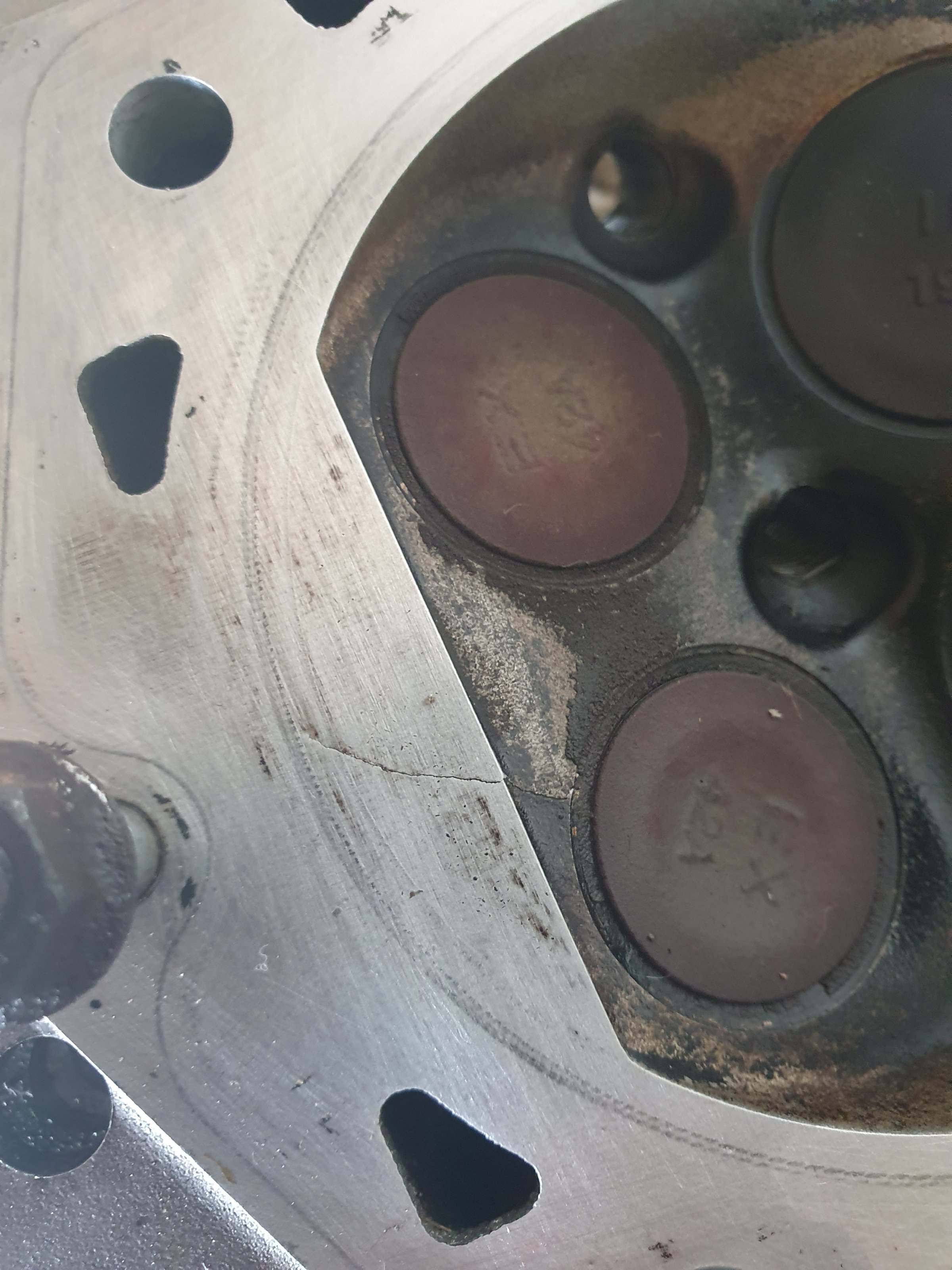

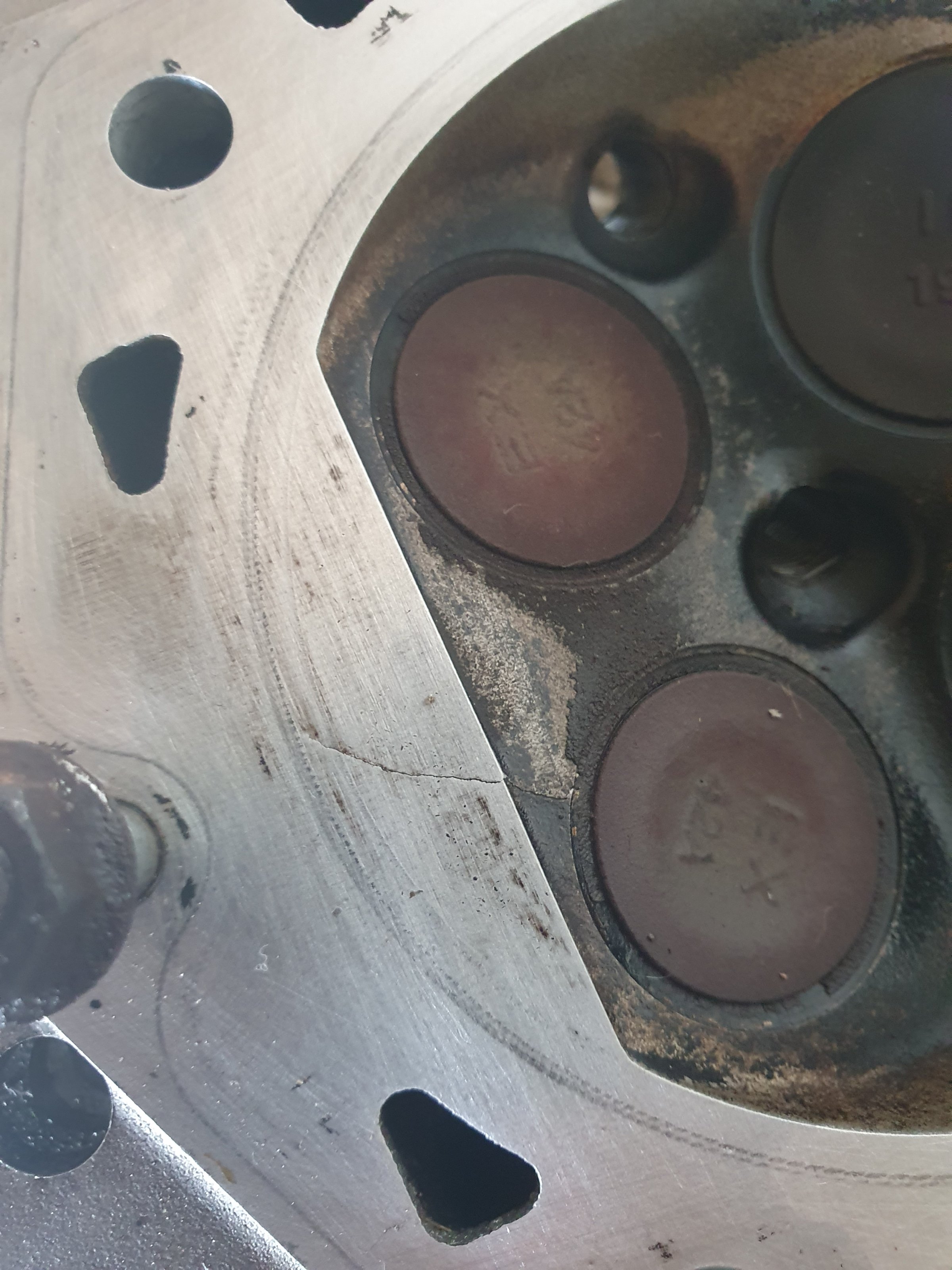

Die Köpfe sind leider auch nicht besser. Der Riss vom Ventil nach außen kommt sehr oft vor. In der Regel reißt es bis in den Auslasskanal und Öl drückt sich durch. Zwischen den Zündkerzen reißt es auch gerne.
Die Kopfproblematik zieht sich quer durch alle luftgekühlten Altenduros mit um die 600 ccm.
In Deutschland gibt es da kaum noch gute Ersatzteile.
Dazu kommt dann noch, dass die Motoren mit Zylindern ohne Nikasil-Beschichtung (also nicht die DR650 SE) meistens irgendwo zwischen 40 und 50000km die Hufe hochreißen. Hoher Ölverbrauch, keine Leistung mehr. Da heißt es dann erst mal: Übermaßkolben mit neuen Ringen und neu abdichten.
Wie viel haben die meisten Altenduros bei Kleinanzeigen so drauf? Genau...
Ausnahmen bestätigen die Regel.

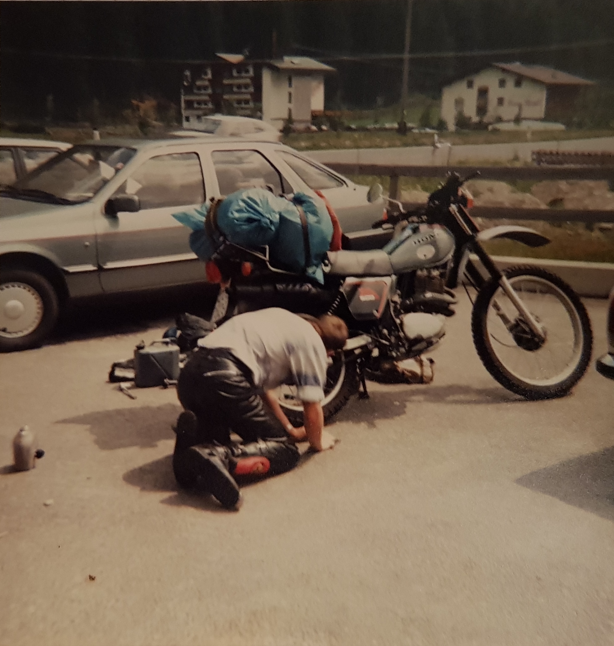

Wenn ich hier über die Honda XL500S lese, werde ich ganz wehmütig......
Weil Du heute bis nach Kroatien fahren kannst ohne neben dem Moped den Yamaha Gott anzubeten damit es weitergeht? ;)
Wenn ich daran denke das ich mit Handwerkszeug bei +30° ohne Schatten an einer Dominator irgendwo in Südfrankreich mal eine Kette gekürzt habe, kriege ich andere Gefühle. Sogar mein danebenstehender Kollege hat geflucht, obwohl er nicht arbeiten musste. :bounce:
Wonanders fahren die Dinger noch zuhauf rum, ein Hurra auf die Behörden in D!
Ich glaube das darf man getrot auf die EU schieben? ;)
Und mal ehrlich, warum so einen alten Vergaserbock als neu kaufen um damit ernsthaft zu fahren?
Ach, schön war:s in der Rückschau schon, sogar das fluchen.....
Mit solchem Material möchte ich ausgedehnte Touren aber heute doch nicht mehr machen.
Speziell die 6-Volt-Elektrik der XL 500 S war nicht so dolle.....

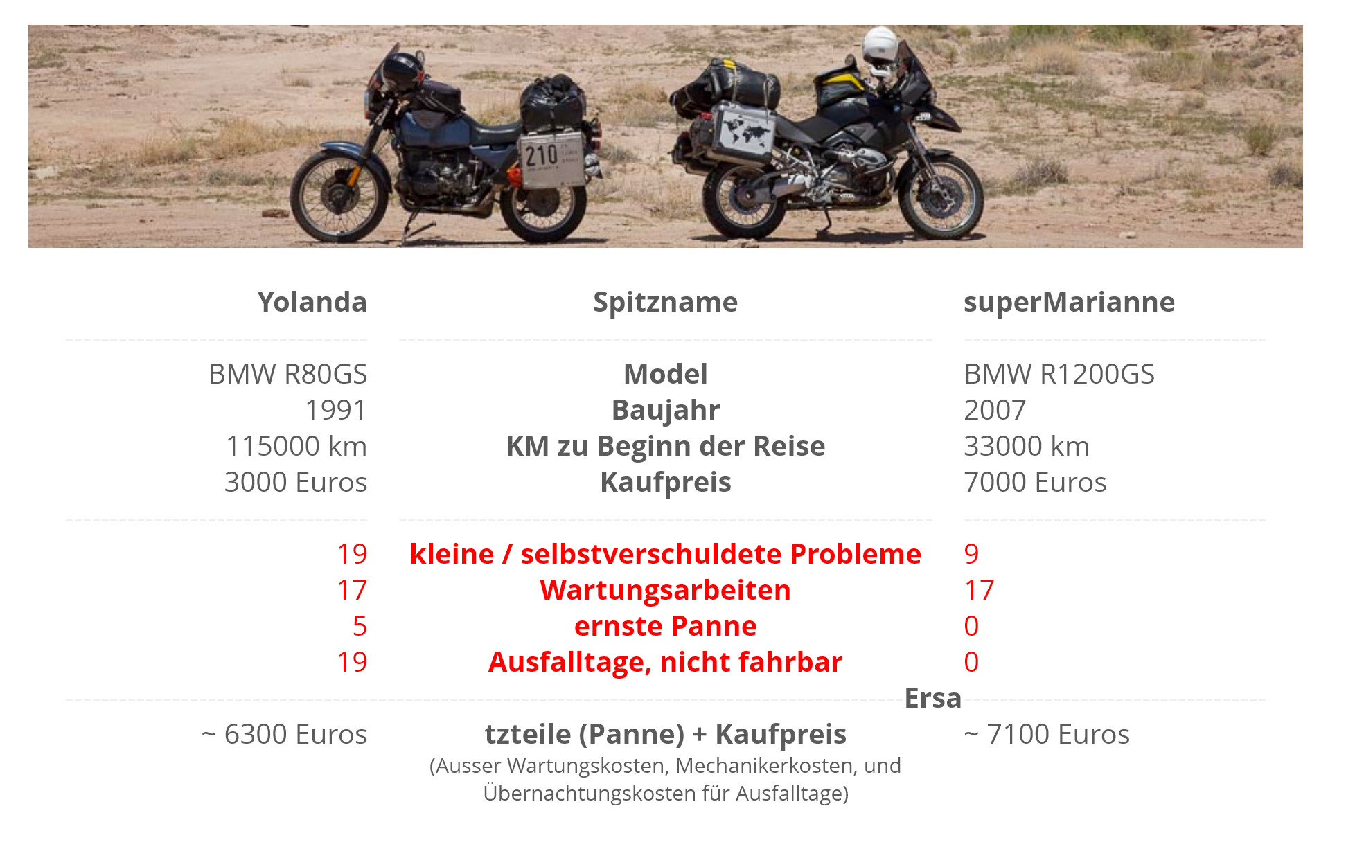

Jeden morgen steht ein Dummer auf - und ja die alten Mopeds sind sssssoooooo zuverlässig:

Das deckt sich mit meinen Erfahrungen.
"Damals", als die R80GS noch fast neu war, gabs wahrscheinlich auch weniger Probleme.
