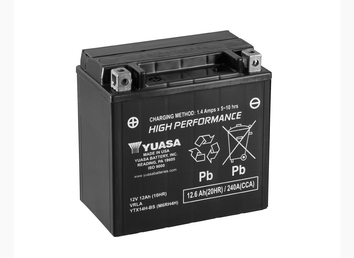

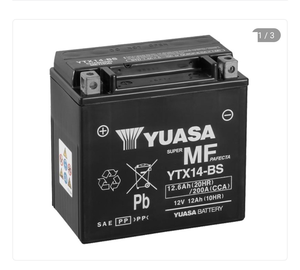

Diese 2 kann ich persönlich empfehlen,
die H Variante bietet mehr Startstrom und kostet ein par Taler mehr.

Die Yuasa mit CCA 200A (entspricht dem Kaltstartstrom der werkseitig gelieferten) macht bei mir den Job gut. (auch im Winter und ohne Erhaltungsladung)

die 240 A Variante wurde erfolgreich von einigen verbaut, wo der Anlasser der 12 er LC öfter mal eine Gedenkpause machte und alles Andere nicht erfolgreich war auch kein Fehler zu finden. Diese Version hat einfach mehr Reserve, die man normal nicht braucht aber manchmal doch.
Eine von mir ausgebaute Original ausgelieferte Yuasa BMW Batterie 12 AH wo 200 A draufstand
Habe ich mit 230 A gemessen obwohl gebraucht!
Ob eine Aftermarket Nachkaufbatterie Yuasa 200 A neu bringt was im Ordnung wäre, oder eher nach unten oder oben streut weiß man wenn man sie gekauft und getestet hat.
Ab man 130 ausgibt oder 70 muss / kann jeder selbst entscheiden.
Sicher ist wer zu billig kauf kauft 2 x
Wer zu teuer kauft ( H Type) ärgert sich auch hat aber mehr im Korb.
