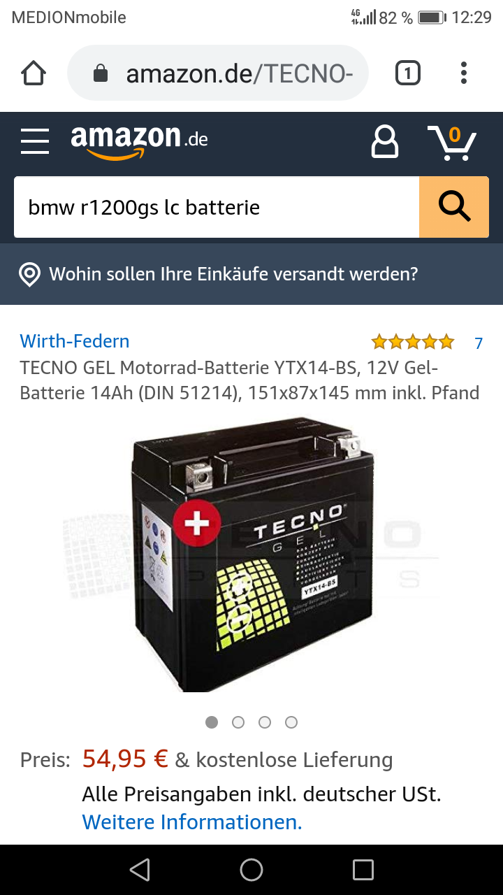

Ich hatte diese in meiner 2010er,zufälligerweise passt die aber genau in meine 2018er,genauso groß wie die original Batterie,nur mit dem Vorteil das sie 2 Ah mehr hat und die Firma BS zwei Jahre (!) Garantie gibt...
BS Batterie (Anzeige)

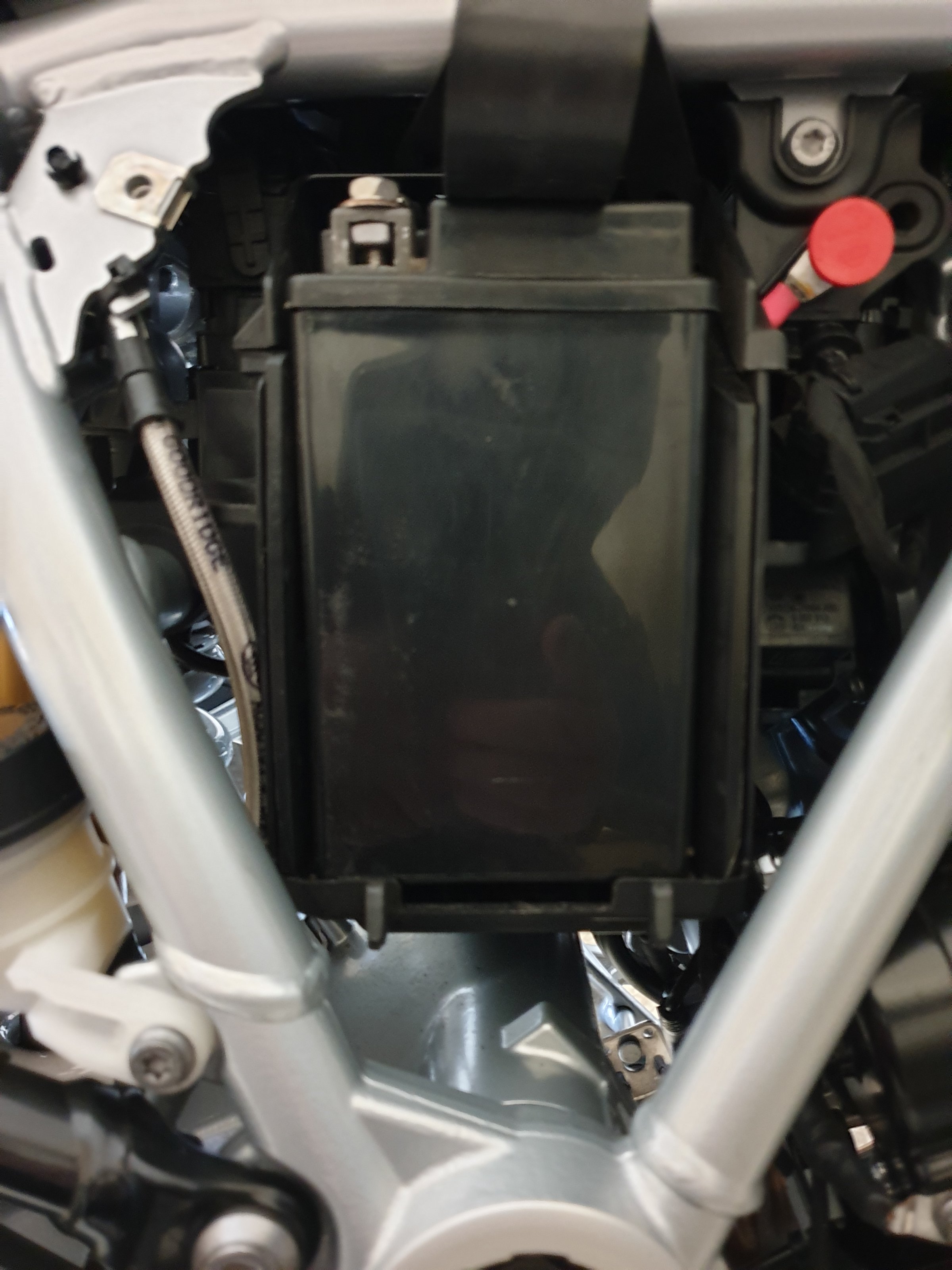

Naja, genauso groß wie die Originale ist sie ja nicht.
Wenn 145 die Höhe ist, ist sie 3,5cm höher.
Andre
Gast 35536
Ich habe die originale meiner 2018er neben die BS mit 14 Ah gestellt und gemessen,absolut identisch,ausserdem passt keine größere Batterie ins Fach der LC...

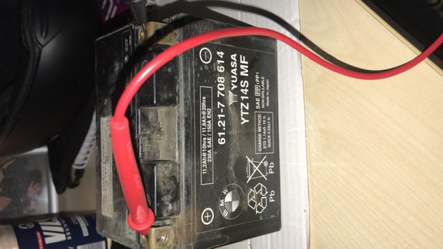

Moin, meine hat nun nach 7 Jahren auch den Geist Aufgegeben. Habe auch etwas gesucht, bei Loius und Polo. Aber sind nicht von der Leistung wie die alte und da die gut gehalten hat Kauf ich sie wieder. Ich habe sie übrigens nie ausgebaut und auch nicht an Ladegerät über den Winter gehabt. Nach kurzer Suche habe ich sie hier gefunden. YUASA AGM YTZ14S 11,8Ah Motorradbatterie 12V (DIN 51101)0BF98FBA-257F-4393-937A-C5034BA2A4CB.jpeg

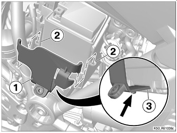

Wenn man denn die richtige Batterie gefunden hat (Anordnung der Pole so wie in Beitrag #2 abgebildet, Höhe der original verbauten: 145mm), dann ist beim Ausbau diese komische Batteriehalterplatte eine kleine Herausforderung, wie ich vorhin feststellen konnte.
Wenn man nicht weiß, wie das Dingens unten befestigt ist, dann kann man schon mal stutzig werden.
An dem unteren Winkel, der unter der Batterie sitzt, befindet sich nämlich ein kleiner Pin, der unten in ein Loch greift, daher kann man ihn nicht so einfach nach vorne rausziehen.
Hier das Rep-Foto dazu, was ich mir natürlich vorher erst einmal nicht :Augenrollen: angeschaut hatte:
