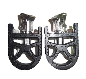

Nabend Gemeinde,
meine Frau möchte an ihren Bommel Fussrasten mit breiterer Auflage + abnehmbaren Gummiauflagen.
Da sie mittlerweile mehr im stehen als im sitzen fährt ;):p:o:
Ich dachte da an :
Höhenverstellbare Fußrasten für BMW Modelle, von SW-MOTECH.
Oder habt ihr noch bessere im Angebot??
Gruss aus dem nicht verschneiten Schurwald...was auch hoffentlich so bleibt :p!

ich hatte die Pivot Pegs dran. Sehr bequem und auch sehr gut verarbeitet. Durch die drehbare Lagerung verschleißen die Stiefelsohlen auch nicht. So kann mann sich das Trittgummi sparen.
Ich war auf jeden Fall sehr zufrieden damit.

Kann ich nur bestätigen, die Dinger sind prima den (hohen) Preis unbedingt wert.

Danke Jung`s! Werd ich mal studieren, die Pivot!

Hab auch die Pivot Pegs auf meiner ADV (Danke Günter ;)), am Anfang etwas ungewohnt möchte ich dies aber inzwischen nicht mehr missen. Gerade durch die drehbare Auflagefläche immer optimaler Kontakt zur Raste, egal ob im Sitzen oder Stehen.
Meine Wertung: 1A Top!

ich hab' die auch - nach kurzer Eingewöhnung einfach klasse!
Hab' se hier gebraucht geschossen, neu sind'se ganz schön teuer. :(

Macht die Pivots erst einmal auf eine Maschine drauf und probiert sie aus. Dann kostet erst einmal nur die Hälfte. Aller positiven Aussagen hier zum Trotz bin ich beispielsweise mit den Rasten nicht klar gekommen. Ich kann sicherlich nur für mich sprechen, aber mir war das ganze einfach zu wackelig, mit zuwenig Verbindung/Gefühl zur Maschine. Jeder empfindet das etwas anders. Und der Hauptzweck der Rasten ist es ja nicht unbedingt schön auszusehen, sondern gut und sicher drauf zu stehen und gut fahren zu können.

Beim letzten Thread über die möglichen Fussrasten an der 12er GS habe ich auf folgende Frage keine Antwort bekommen:
"Sind die Pivot Pegz beim Fahrstil "Ballen auf den Rasten" besser, schlechter oder ähnlich wie die originalen (nicht ADV) ... unabhängig mal von einem möglichen Vorteil beim stehend fahren ? "
Vielleicht weiss ja nun der eine oder die andere, ob der Fusswechsel von hinten nach vorn (auf oder unter den Schalthebel mit robusterem Schuhwerk mit Absatz) anders ist ?

ich fahre seit einigen Jahren die Pivots, und kann nur das Beste berichten.
Unterschied im Umsetzen von "Ferse" auf "Ballen" gibt es keinen gegenüber den serienmäßigen ("normalo" GS).
Das "Ballen"-Fahren ist meiner Ansicht nach sogar besser als bei den normalen Rasten, da man mehr Fläche hat, den Fuß abszustellen.
Außerdem kannst du den Fuß ganz zurückziehen (so, dass fast nix mehr vorne übersteht) und hast noch immer Fläche unterm Fuß - lasst sich schwer beschreiben.
Zusammengefasst: Bei "nicht stehend"-Fahren sind die Pivots zumindest gleich gut wie die originalen GS-Fußrasten. Subjektiv empfinde ich die Pivots sogar besser.
