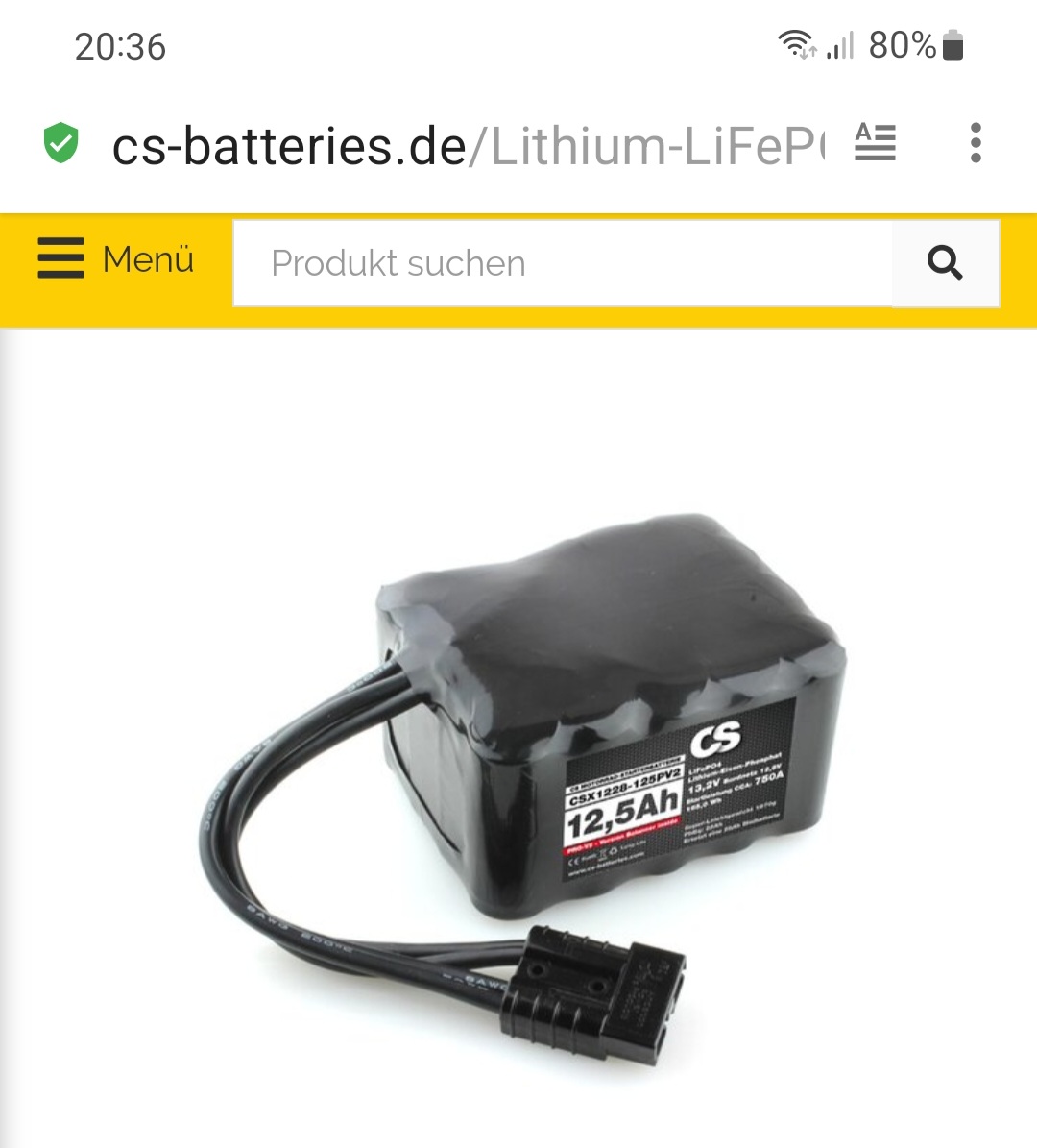

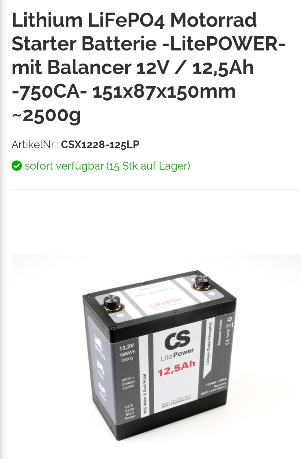

YUASA YTX14H-BS Motorradbatterie 12,6V 12Ah 240A (CCA EN1) "High-Performance"
Hier ist sie verfügbar
steff
steff
05.05.2007
1.147
MK
R 1200 GS Triple Black
Vielen Dank für die Info!
steff
steff
05.05.2007
1.147
MK
Definiere "immer"!
In der Werbung/Beschreibung steht: "bis zu 10 Jahre"
Angesichts des Preises von 280,- fahre ich da mit einer 3 Jahre haltenden Varta für 53,- billiger
Außerdem baut die mit 150 mm wohl etwas zu hoch (?)

In der Werbung steht: "bis zu 10 Jahre"
Wenn ich nicht irre, existiert das LiFePO4-Angebot dieser Firma noch gar keine zehn Jahre. Der Wert ist sicher mit sehr viel Vorsicht zu genießen.
Vermute ich auch, weiß es aber nicht. Läßt sich aber leicht feststellen, wenn Du die alte Batterie sowieso schon vor Dir auf dem Tisch stehen hast.
Allerdings war meine Aufforderung in #12 an Crusader gerichtet, der offenbar ein lockeres Verhältnis zur Bedeutung des Wortes "immer" hat?
...habe ich wohl verstanden aber ich habe mir die Beschreibung natürlich angesehen und die Angabe 10 Jahre gefunden.
Im übrigen ist die neue Varta schon bei mir eingebaut mit einer Höhe von 145 mm
