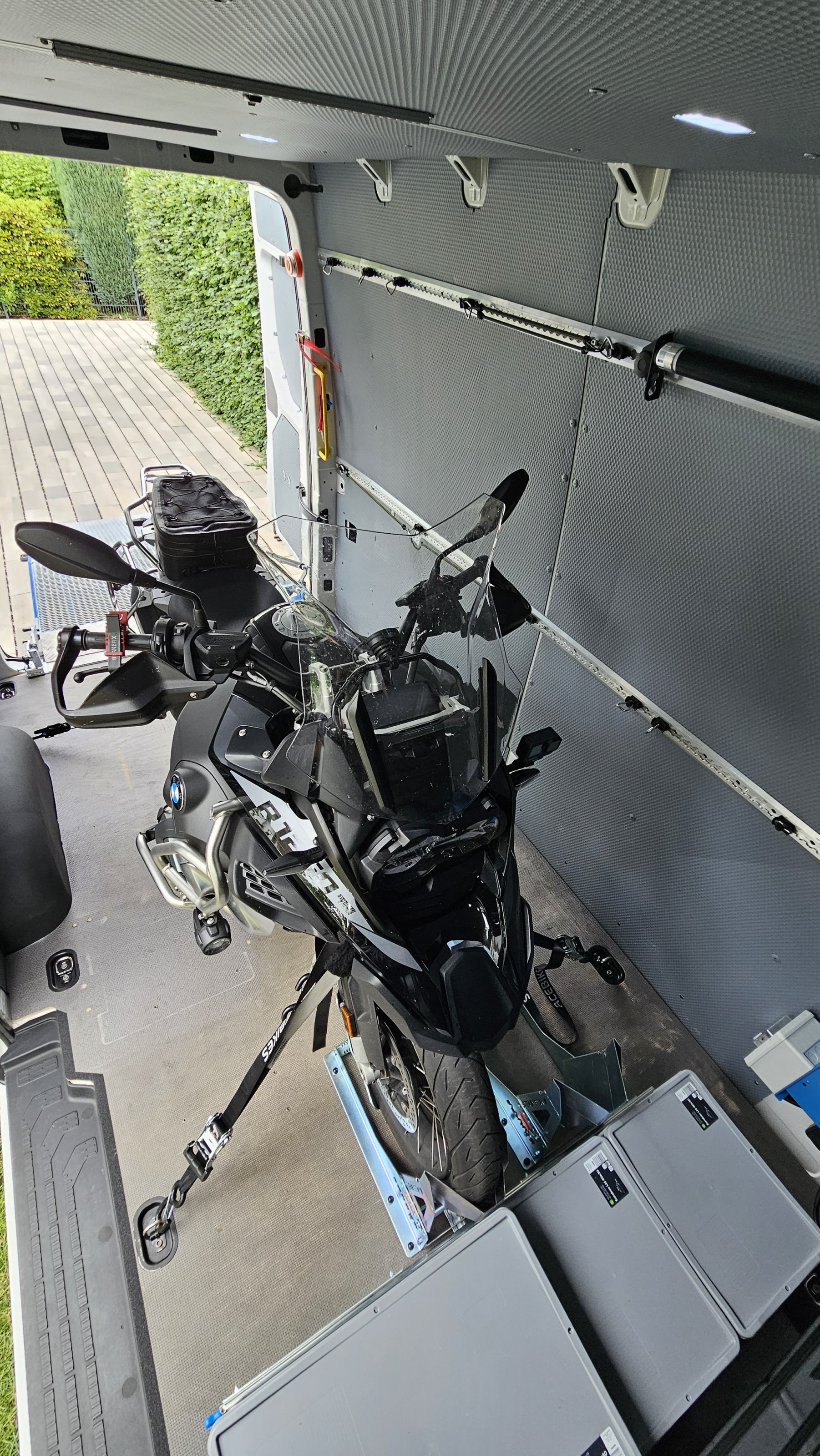

Die Wippe im Viano ist zwar in den Airline-Schienen fixiert, aber das Rausziehen aus der Wippe ist dennoch beim Entladen der schwierigste Akt. Auch etwas bedingt durch die Enge im Transporter. Ich nutze den ConStands.
