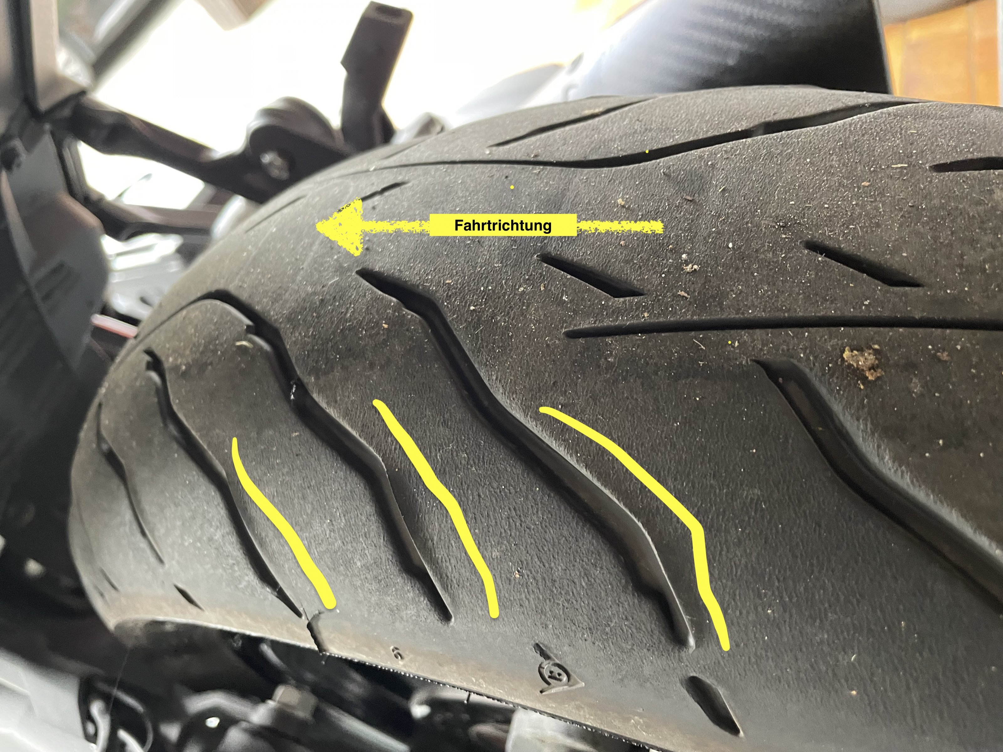

Bin etwas enttäuscht vom Dunlop Roadsmart 4 … auf R1300GS nach 3300km nur noch ca 3mm Profil und Zahnbildung am Hinterreifen.
Im Großen und Ganzen funktioniert der Reifen gut, baut schnell Grip auf, auch bei Nässe, Eigendämfumg komfortabel, nur bei Fahrbahnmarkierungen sehr empfindlich, aber die Laufleistung für einen Tourenreifen und das Zahnen im Profil gibt mir etwas zu denken. Okay, ich bin gerne flott unterwegs zu 70%, aber da kann ich auch gleich einen Sportreifen fahren.
Wer hat ähnliche Erfahrung / Problematik und bessere Alternative?
_Anhang anzeigen 794948
KI empfiehlt übrigens die Laufrichtung zu wechseln :D💩

aber wie sie auf den Bildern sehen „stehen“ die Profilkanten auf oder auch sogenannte „Sägezahnbildung“ hinten extremer wie vorne …
D: dieses Verschleißbild tritt des Öfteren bei R1250/R1300 GS Modellen auf – auf die Performance hat dies aber keinen negativen Einfluss.

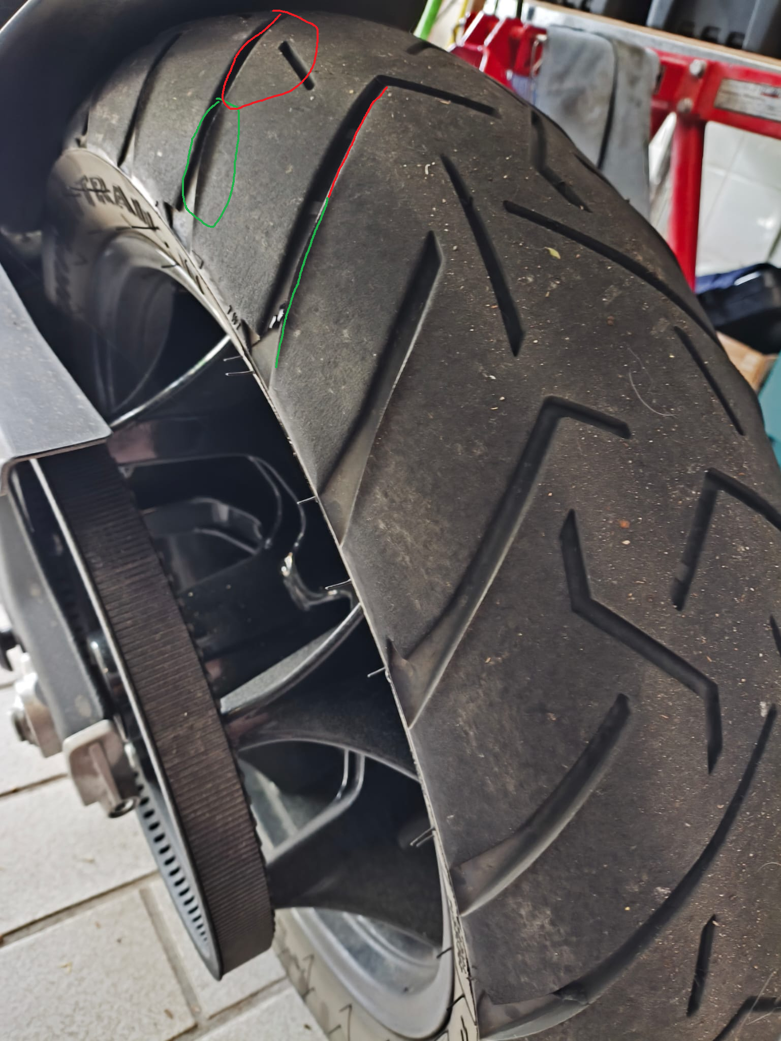

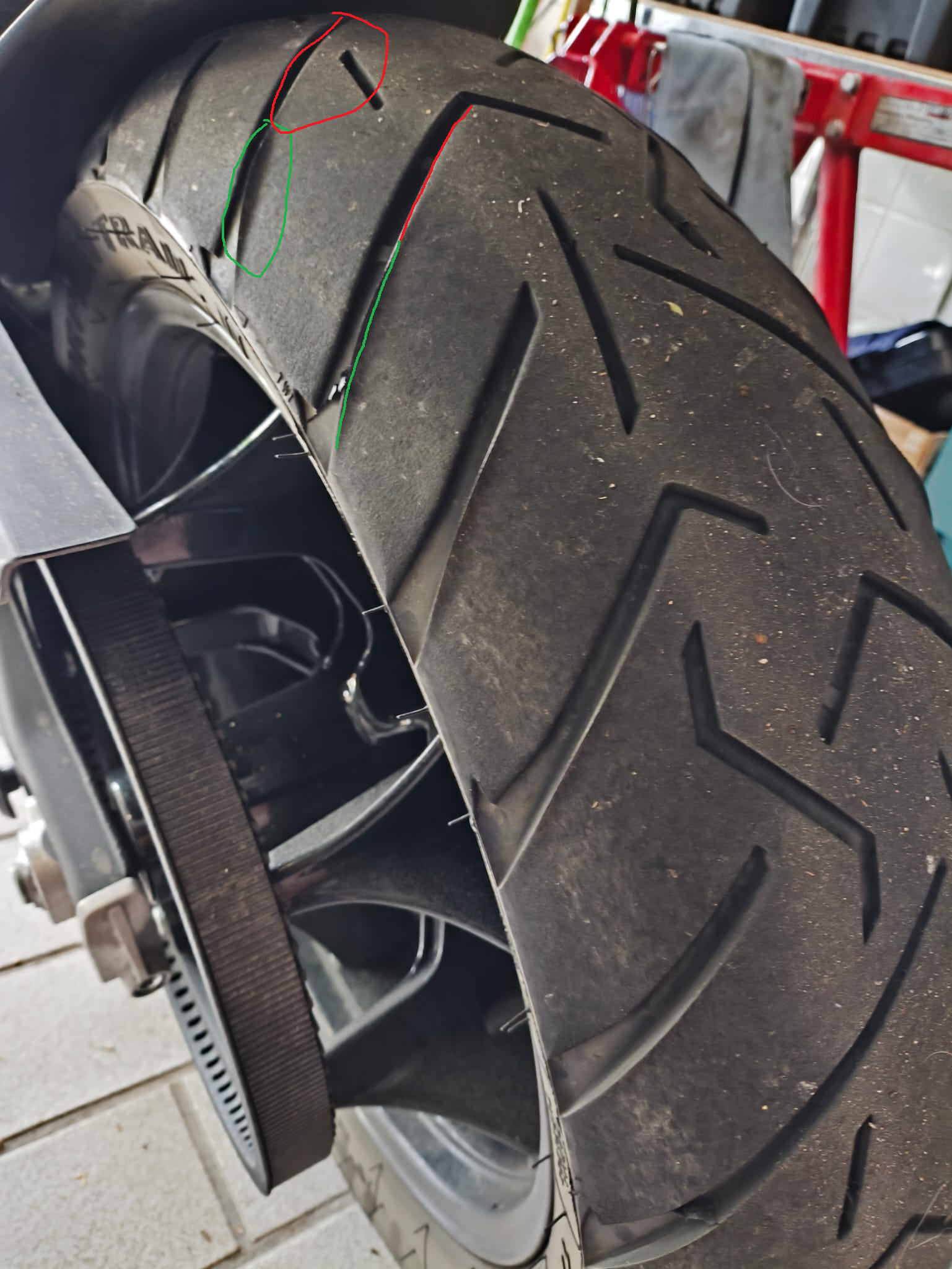

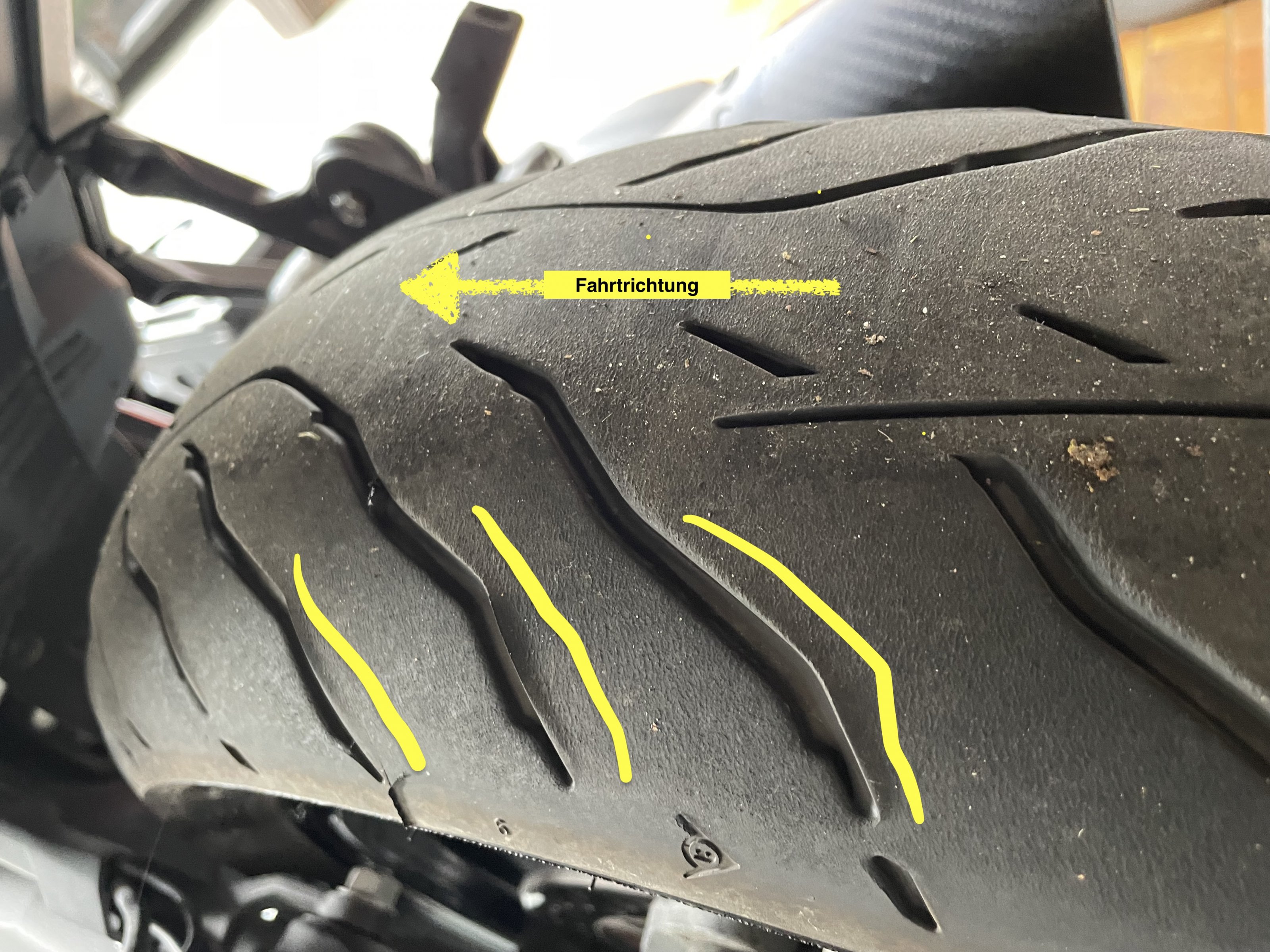

Das Aufstellen der Reifenoberfläche im äußeren Bereich gab es bei meinem Fahrstil an jedem Reifen (TÜ Lufti).
Nur Wenn ich ganz bewusst in den Kurven nicht gebremst habe und dann in Schräglage gas angelegt habe, dann gingen die aufgestellten Kanten langsam weg.
ich kann die Theorie von @Serpel voll bestätigen. (an Stollenreifen ist das viel ausgeprägter sichtbar)
Man sieht auch am wie die abgerundete Kante (rot) in die aufgestellte Kante (grün) übergeht.
In der Mitte des Reifens liegen häufiger Beschleunigungs-, als Bremskräfte an.
Der Effekt wird immer stärker sichtbar, je unterschiedlicher die Härten der Gummimischungen sind.
Weichere Flanken neigen zu größeren aufstehenden Kanten.
Der Trugschluss entsteht zudem, dass es an den Beschleunigungen liegt, da man bei "sportlicher" Fahrweise auch (un-)bewusst, später, härter und ggf in die Kurve hinein bremst.
Das Teil-und vollintegrale Bremsen verstärkt dabei den Effekt zusätzlich.
