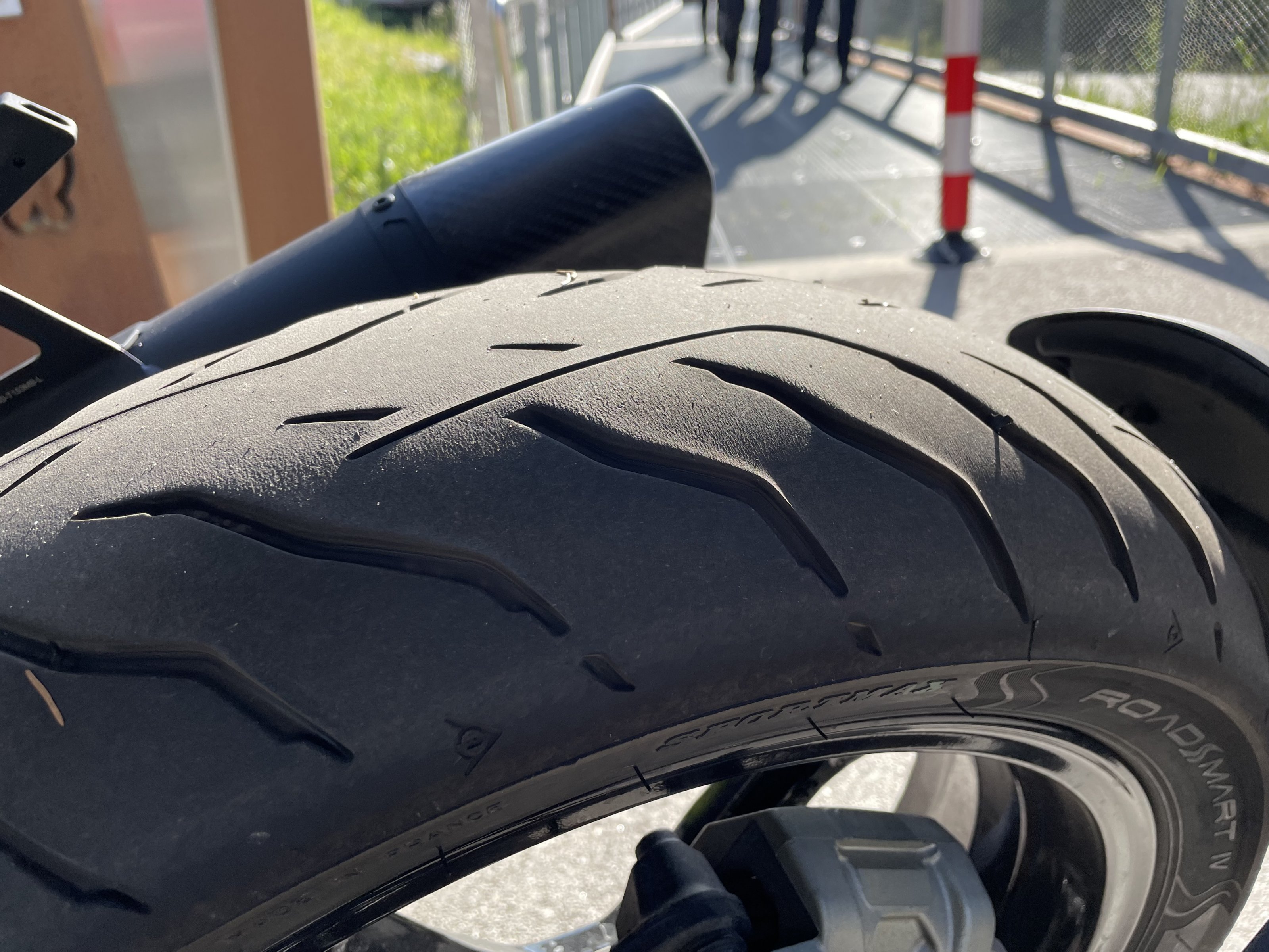

Bin etwas enttäuscht vom Dunlop Roadsmart 4 … auf R1300GS nach 3300km nur noch ca 3mm Profil und Zahnbildung am Hinterreifen.
Im Großen und Ganzen funktioniert der Reifen gut, baut schnell Grip auf, auch bei Nässe, Eigendämfumg komfortabel, nur bei Fahrbahnmarkierungen sehr empfindlich, aber die Laufleistung für einen Tourenreifen und das Zahnen im Profil gib mir etwas zu denken. Okay, ich bin zügig unterwegs, aber da kann ich auch gleich einen Sportreifen fahren.
Wer hat ähnliche Erfahrung / Problematik und bessere Alternative?
_
KI empfiehlt übrigens die Laufrichtung zu wechseln :D💩
Der Sägezahn könnte auch vom Hineinbremsen in Kurven mit der Hinterradbremse stammen. Glaube nicht, dass dafür die Integralfunktion ausreicht.

Ich fahr den Dunlop auf der 1250er und bin ganz zufrieden damit. Die Sägezähne stören mich nicht weiter. Die Laufleistung ist für mich auch OK (4000km bis 5000km) zumal ich den letzten Satz für ca. 230€ bekommen habe (ohne Montage und mit 40€ von Dunlop). Und die Laufleistung des Pirelli Angel GT2 war auch nicht besser.
Wechselt du die Laufrichtung? :coo8ol:

Hatte bisher no kein Reifen der hinten raus kein Sägezahn hatte. Die Geräuschkulisse interessiert mich nicht und die Fahrerei beeinträchtigt es auch nicht. Fahr übrigens seit Jahren nur reine Straßenreifen. Den Sägezahn gibts beim RS4, RA4, oder auch beim Road 6. Die letzten 4 Sätze waren durch die Bank RA4. Für mich bisher die beste Wahl für die GS. Laufleistung bei mir um die 6000km. Ist natürlich bei jedem Anderst abhängig vom Einsatzgebiet und der rechten Hand

Der Sägezahl könnte auch vom Hineinbremsen in Kurven mit der Hinterradbremse stammen. Glaube nicht, dass dafür die Integralfunktion ausreicht.
Braucht auch nicht. Ordentlich Gasgeben reicht vollkommen :zwinkern:

Er nun wieder - hatte ja fast damit gerechnet. :verwirrt_2:
Wenn’s vom Gasgeben stammen würde, wären die Zähne auf der gegenüberliegenden Seite des Profils.

Klar. Wie gehabt. eine Bremse kann niemals 100KW Motorleistung..aber das weist du natürlich....

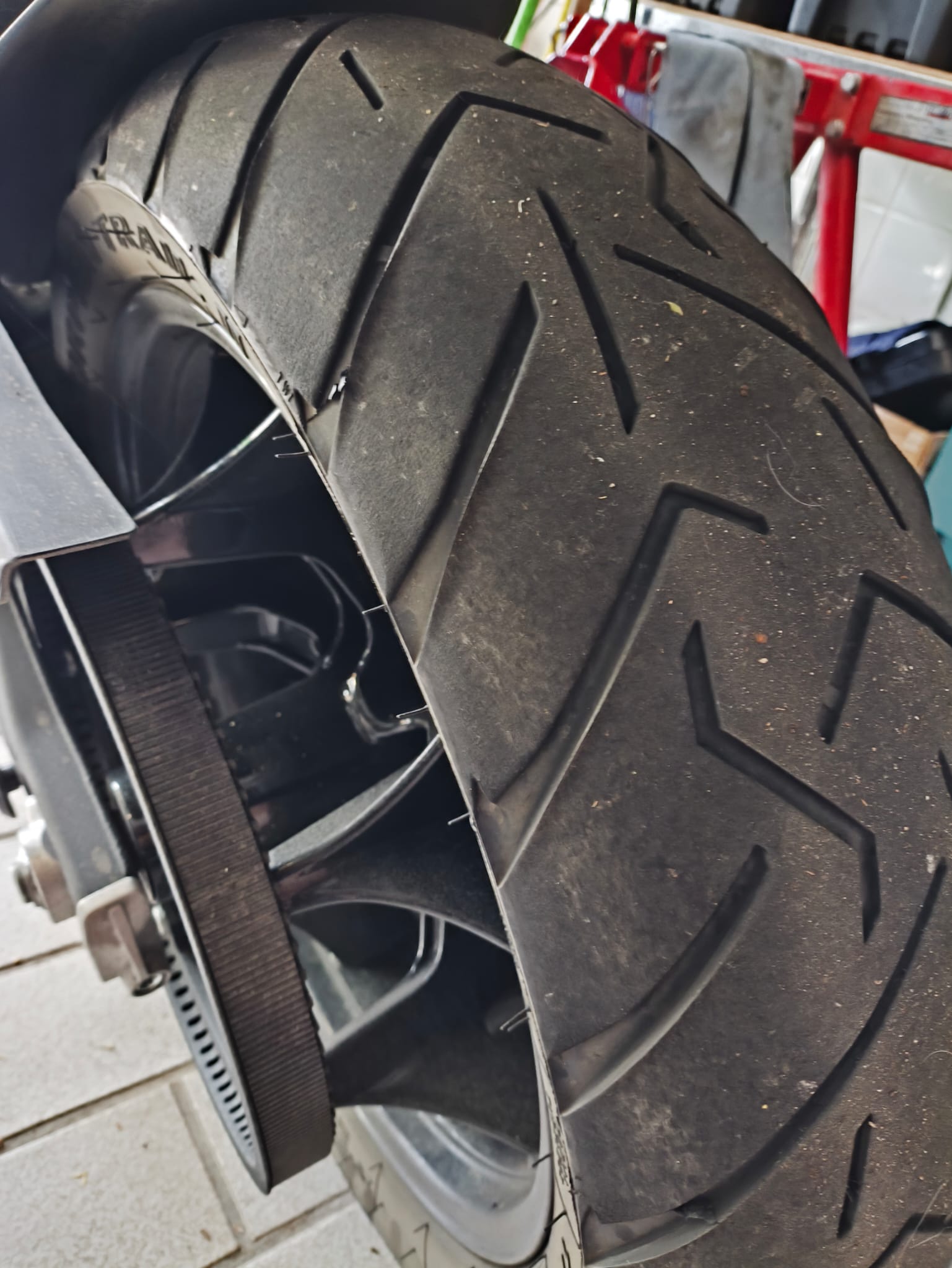

PST2, gemäßigte Fahrweise, gerne schräg, Verzögerung größtenteils über Rekuperation:

Wenn du 100 kW in Schräglage am HR anlegst und das überstehst --> RESPEKT
100 kW sind bei der GS ca. 6000 rpm + und 100% Drosselklappe

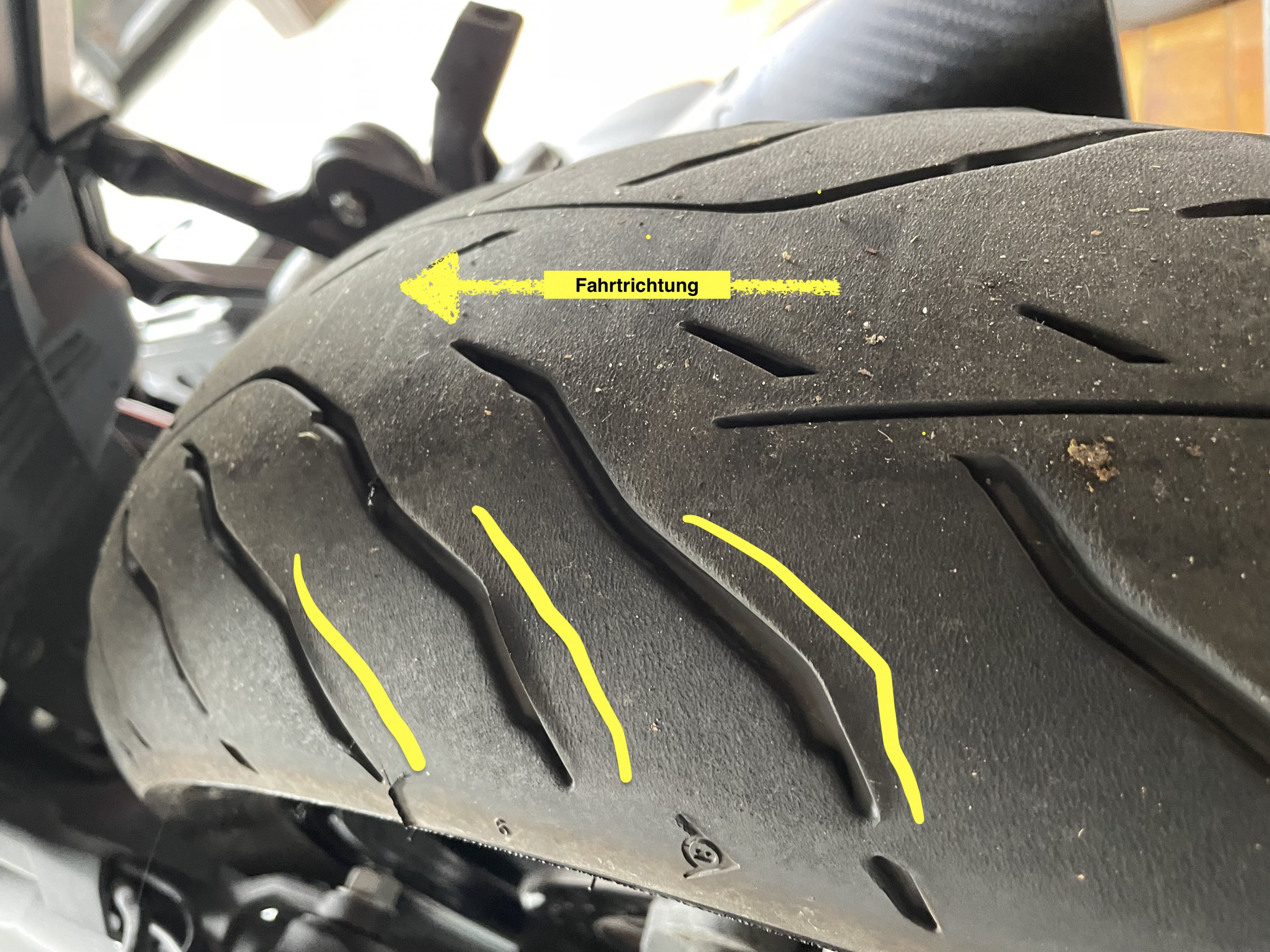

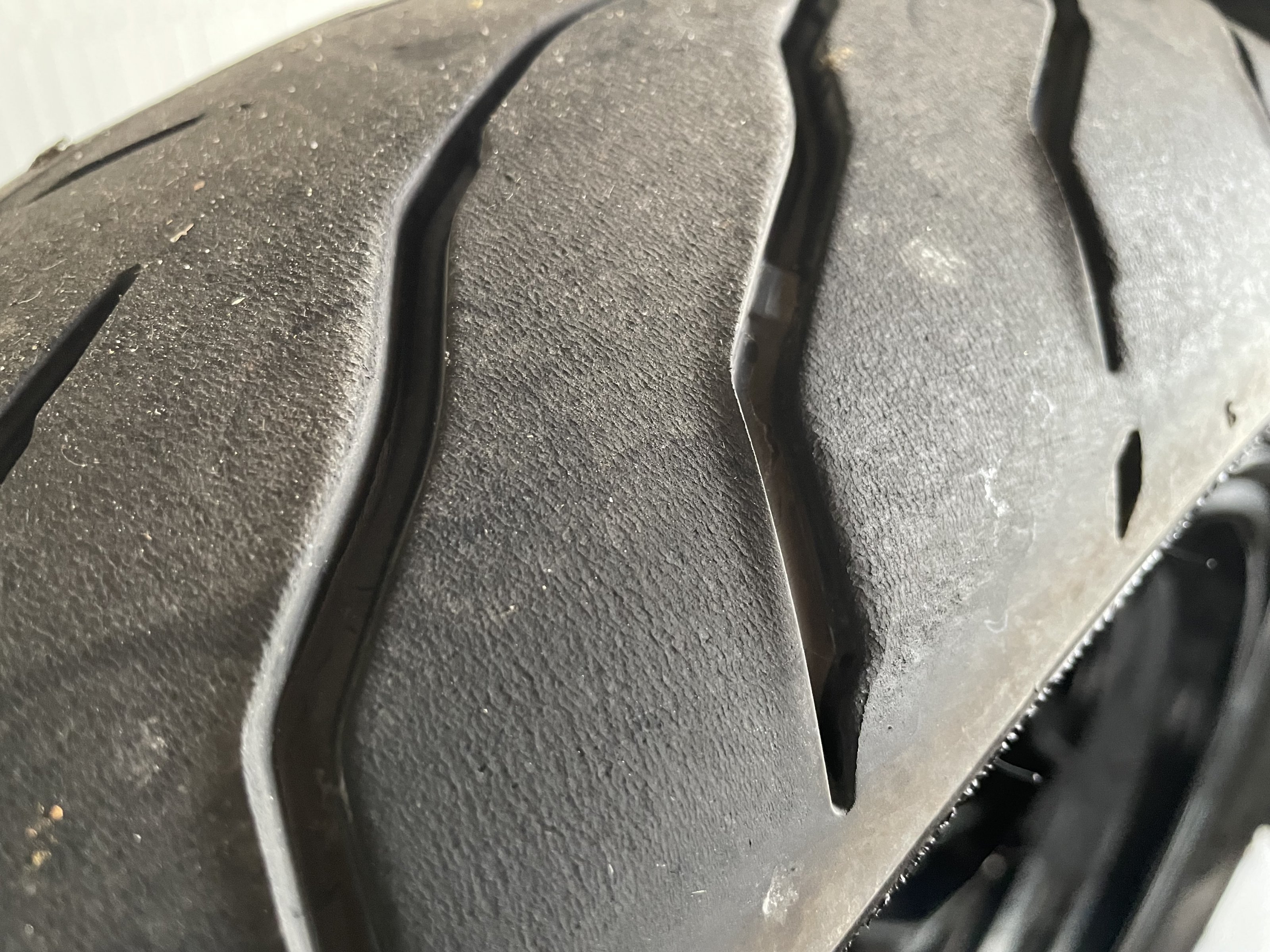

Wie meinst Du das mit "gegenüberliegende Seite"?
Für mich sieht das so aus, als ob das "Aufbiegen" der vorderen Profilblockkante nicht vom Bremsen sondern vom Beschleunigen in Schräglage kommt. ?

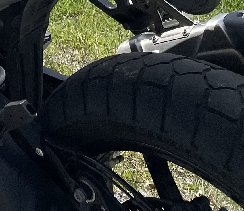

Den RA4 = Conti Road Attack 4 (?) habe ich als nächsten auserkoren.
Komischerweise haben die werksseitigen Michelin Anakee Adventure bei ebenfalls eher sportlicher Fahrweise 8000 gehalten - fast null Sägezahn

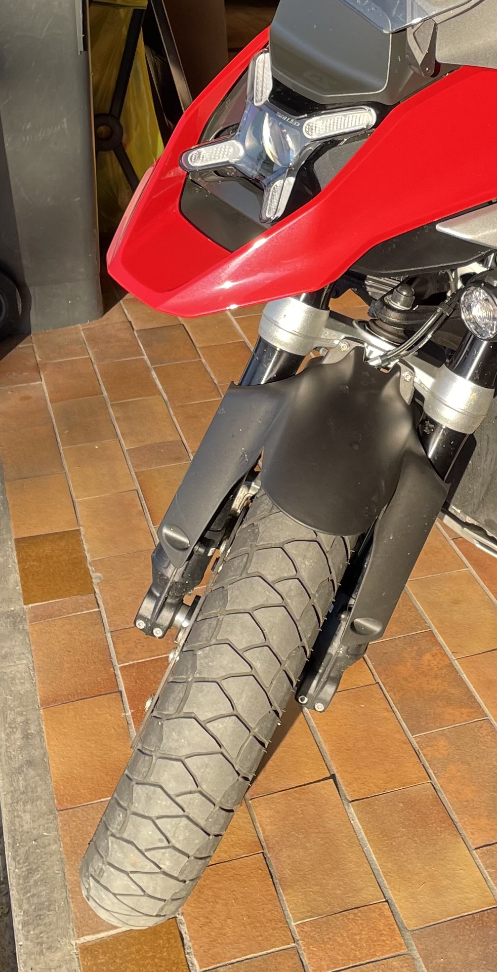

habe gegen meinen Willen bei der Übernahme der neuen R 1300 GS Adventure den Michelin Anakee Adventure drauf.War sehr skeptisch.
Aber bin super zufrieden mit dem Reifen nach nunmehr über 3000 km.
Kann nichts negatives berichten. Weder laut,wie man vermuten könnte, noch irgendwelche Rutscher. Und bis auf Kante gefahren. Klappt bei mir auch nicht immer.
Den werde ich wahrscheinlich wieder montieren.
