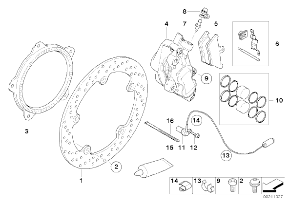

Ich habe mal im ETK geblättert, konnte die Befestigung der Bremssättel, um die es ja anfangs ging, nicht finden. Generell werden wohl aber die vorbehandelten Schrauben als Fit Bolts benannt, zumindest sind das die, die ich von einigen Stellen her kannte und die einfach etwas teurer sind
