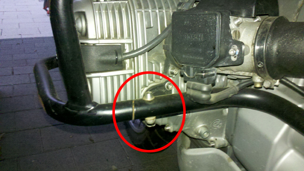

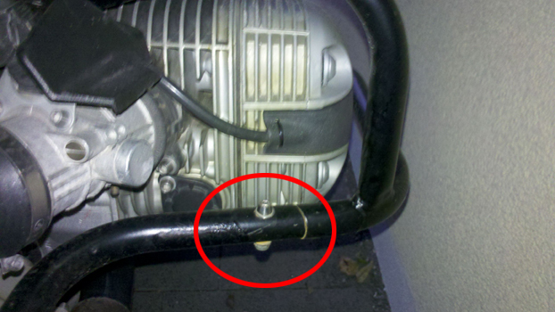

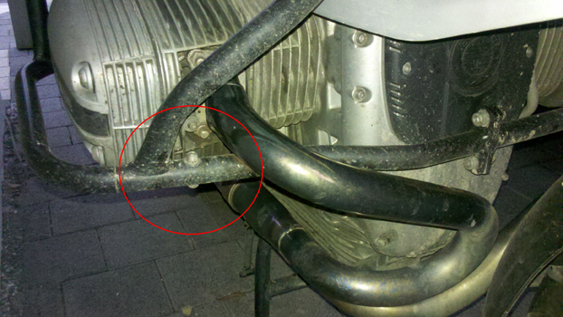

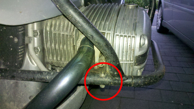

ohne jetzt dumm kommen zu wollen aber ich habe auch die HB´s drann und ich muss sie immer etwas lösen um die deckel runter zubekommen. habe schon über einen "umbau" der bügel nachgedacht und werde das wohl auch machen. aber wenn du da jetzt einen trick auf lager hast wie die V-Deckel ganz problemlos runter gehen müsste man sich schon fast mal treffen.
Hi,
ich habe die H&B Bügel aufgesägt, und in das Rohr ein Stück Eisenrohr von einem alten Fahrradlenker (passte genau) gesteckt. Von unten habe ich ein Lochgebohrt und das Ganze verschweisst. Danach ein Loch durch den gesamten Bügel gebohrt und verschraubt. So kann ich das äussere Teil abnehmen und den Ventildeckel abschrauben.
Gruß Rainer

Hi,
Gruß Rainer
ganz genau das habe ich auch vor. der tipp miz dem fahradlenker allerdings muss ich mir merken. vielen dank dafür.

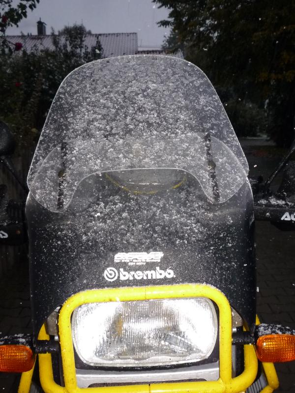

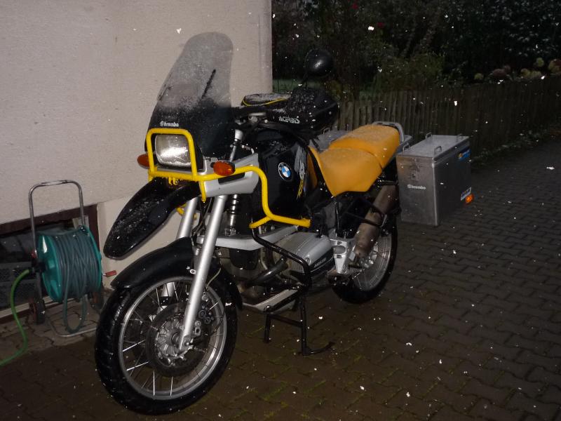

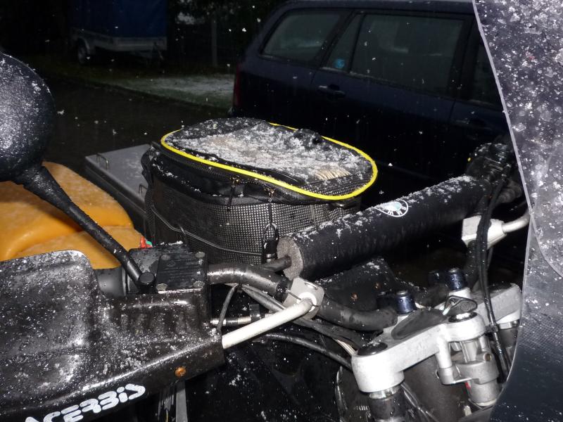

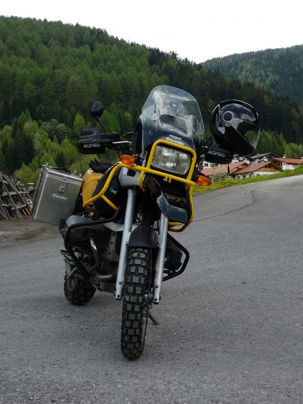

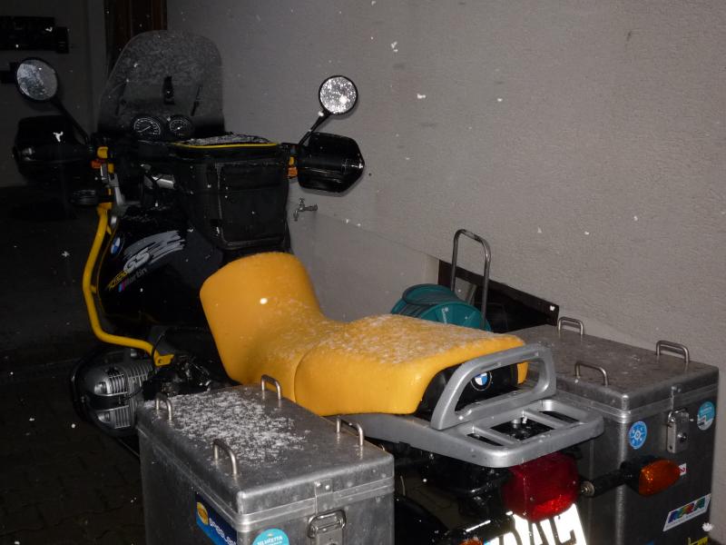

Also ich hab den Orginal BMW-Edelstahlbügel dran sowie den Oberen Bügel(der über den Scheinwerfer geht) Diese Bügel behaut ich haben bei meinem Abflug letzens(Überschlag) die Q vor schlimmerem bewahrt (auch die Gummidinger unten haben gehalten!! Das er Aufsitzt hab ich bisher genau einmal erlebt und zwar als wir bei optimalen Bedinungen den Kessel-Berg das 3Mal wieder rauf gefahren sind und ich es wirklich wissen wollte. Wenn ich jedoch die Koffer dran gehabt hätte wär warscheinlich eh schon früher Schluss gewesen. Ob man jetz nen Bügel braucht oder nicht muss jeder selber entscheiden. Für mich steht fest das ich es optisch schöner find und doch mehr positive Erfahrungen gemacht hab und da ich öfters ins Gelände geh mit der Q sicherlich kein fehler ist. Gruß Dominik
Ps. anbei noch ein par Foto´s von heute womit deutlich würd das die Saison wohl gelaufen ist(zumindest hier im Allgäu)
