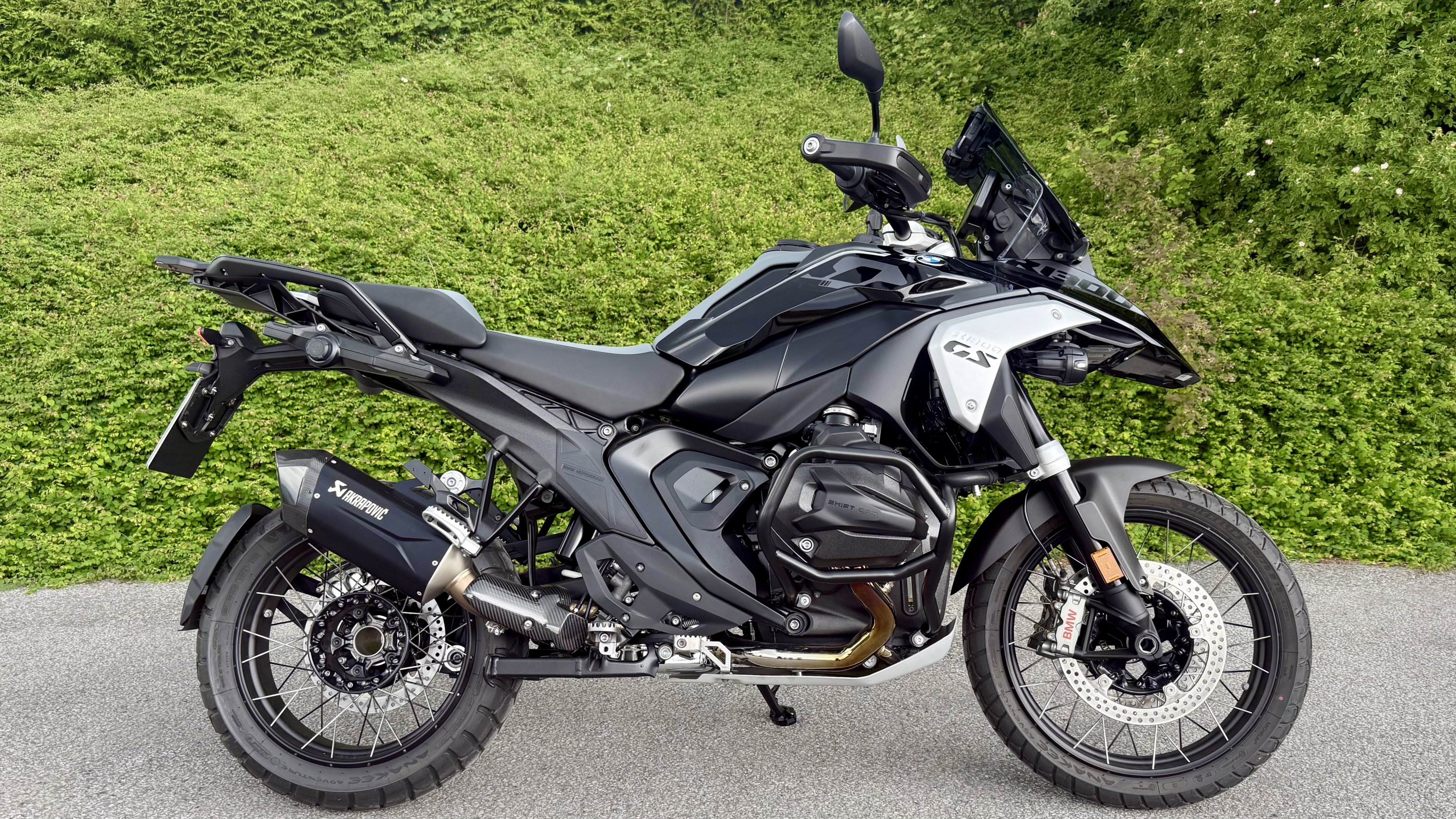

Halo allerseits,
auf den Rat meines Händlers habe ich damals die Sturzbügel Ultimate von Wunderlich in Edelstahl statt denen von BMW verbaut. Optisch find ich sie etwas klobig, aber durch die Befestigung an vier statt drei Stützpunkten sind sie sehr stabil. Was ich leider schon bei einem Umfaller erproben konnte. Außer minimalen Kratzern ist nichts zu sehen. Als die Maschine auf der Seite lag musste ich sie teilweise über den Sturzbügel ziehen (Zementboden) um sie in eine bessere Position für das Hochstemmen zu bekommen.
Wie gesagt es ist nur ein ca. 5 cm langer, 3mm dicker länglicher Kratzer zu sehen der kaum auffällt. Im Nachhinein hätte ich vor dem ersten Einsatz Plastik Sturzpads von Ali an der exponiertesten Stelle anbringen sollen.
Dann wäre wahrscheinlich nichts zu sehen. Als Nachteil empfinde ich, dass ich beim Fahren, wenn ich im Sitz nach vorne rutsche mit dem Schienbein die obere Strebe berühre. Ich bin 1,72 Groß, bei Fahrern mit längeren Beinen ist das Problem wahrscheinlich Größer.
Ich würde auf Grund meiner Erfahrung auch immer wieder die Edelstahlausführung wählen obwohl die schwatzgepulverte wahrscheinlich die diskretere Optik hat. Aber nach einem Einsatz fallen die Spuren weniger auf, allerdings lassen sich bei einem schwarzen Bügel die Spuren mit etwas Lack wahrscheinlich leichter kaschieren.
Ich hoffe meine Erfahrung hilft.

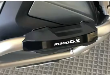

Welche Plastiksturzpads meinst du?
Bultaco
Bultaco
27.06.2023
48
Aachen
R 1300 GS / ASA 2/25
z.B. solche
oder solche
müsste man probieren welche am besten passen.

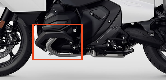

Die von der neuen RT wären sehr dezent. Kann jemand sagen ob die an der normalen GS auch passen?
