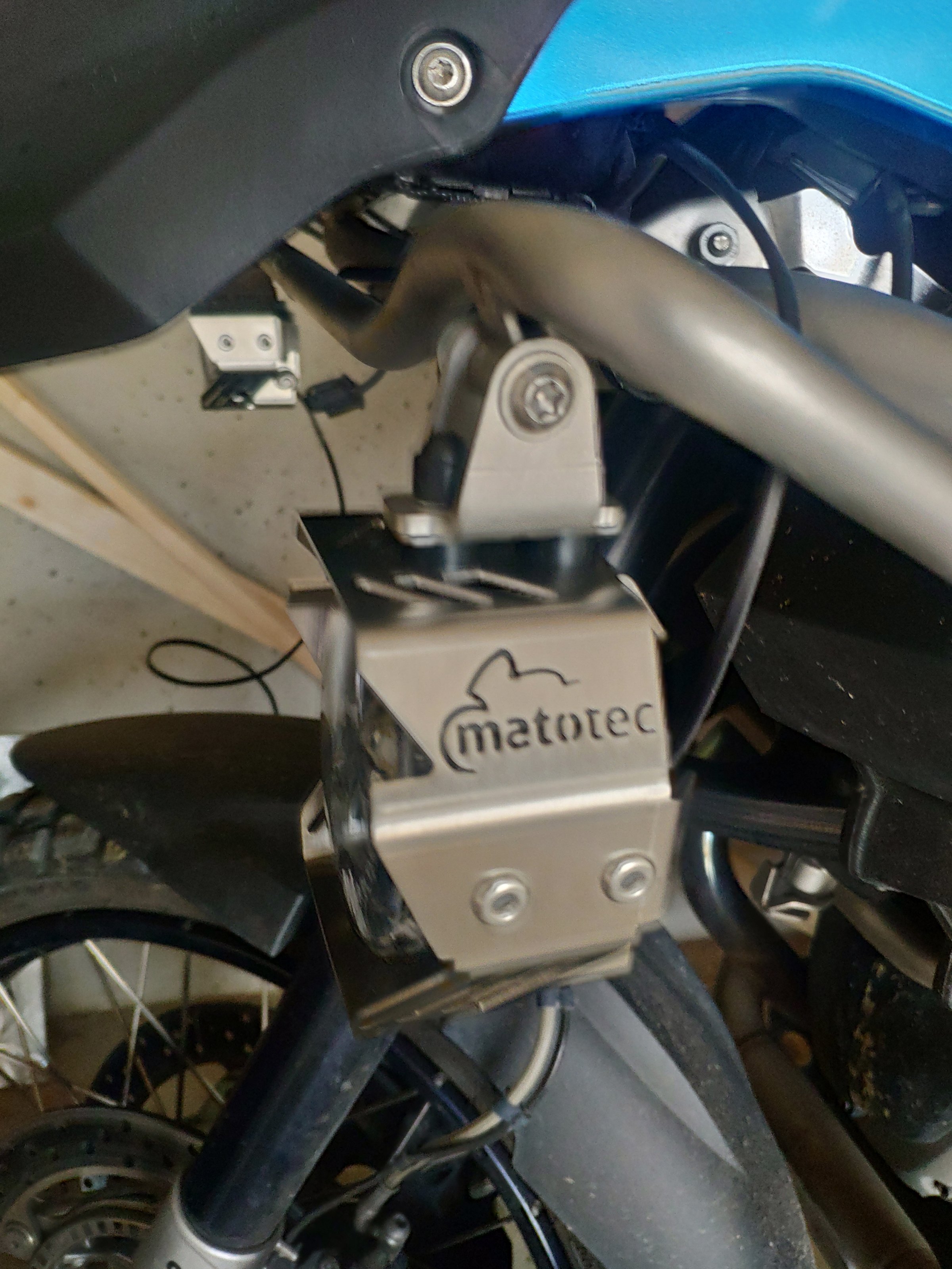

Bei denen vom Mato ist alles dabei. Nur den Stecker vom Scheinwerfer abziehen, das mitgelieferte Kabel zwischenstecken und funzt. Einfacher gehts kaum. Da muss man auch kein Plus- oder Massekabel von der Batterie hinlegen. Und dem Bus braucht man auch nichts sagen.
Bei mir ist das nur mal ne Notlösung um zu sehen das sie gehen, will noch umstricken so das die ZuSw nur gehen wenn ich das Zundschloß betätigt habe.

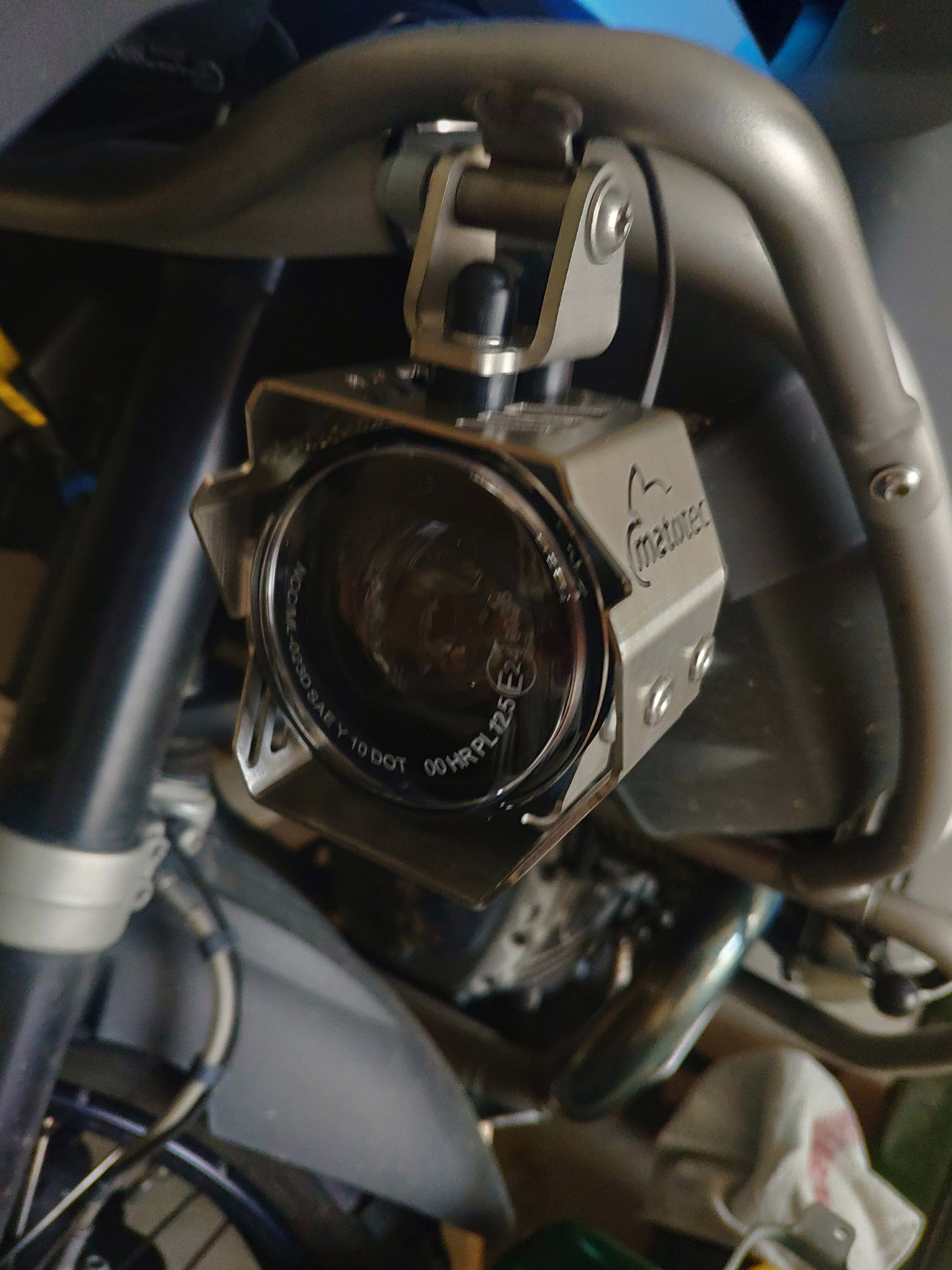

Ich hab ja wie schon geschrieben die LED's vom Mato dran. Die schalten sich automatisch mit dem Abblendlicht ein. Das heißt der Stecker vom Fahrzeuglicht wird abgezogen, an die Matotec-Elektronik angesteckt und das vorbereitete Kabel von dieser an die Fahrzeuglampe. Von der Batterie ist kein zusätzliches Kabel gelegt. Also so wie es dir gefallen würde.
Diese Zusatz-LED's gibt es als Tagfahr-, Nebel- und Fernlampen. Die LED's kann man auch über einen externen Schalter auch ausschalten.

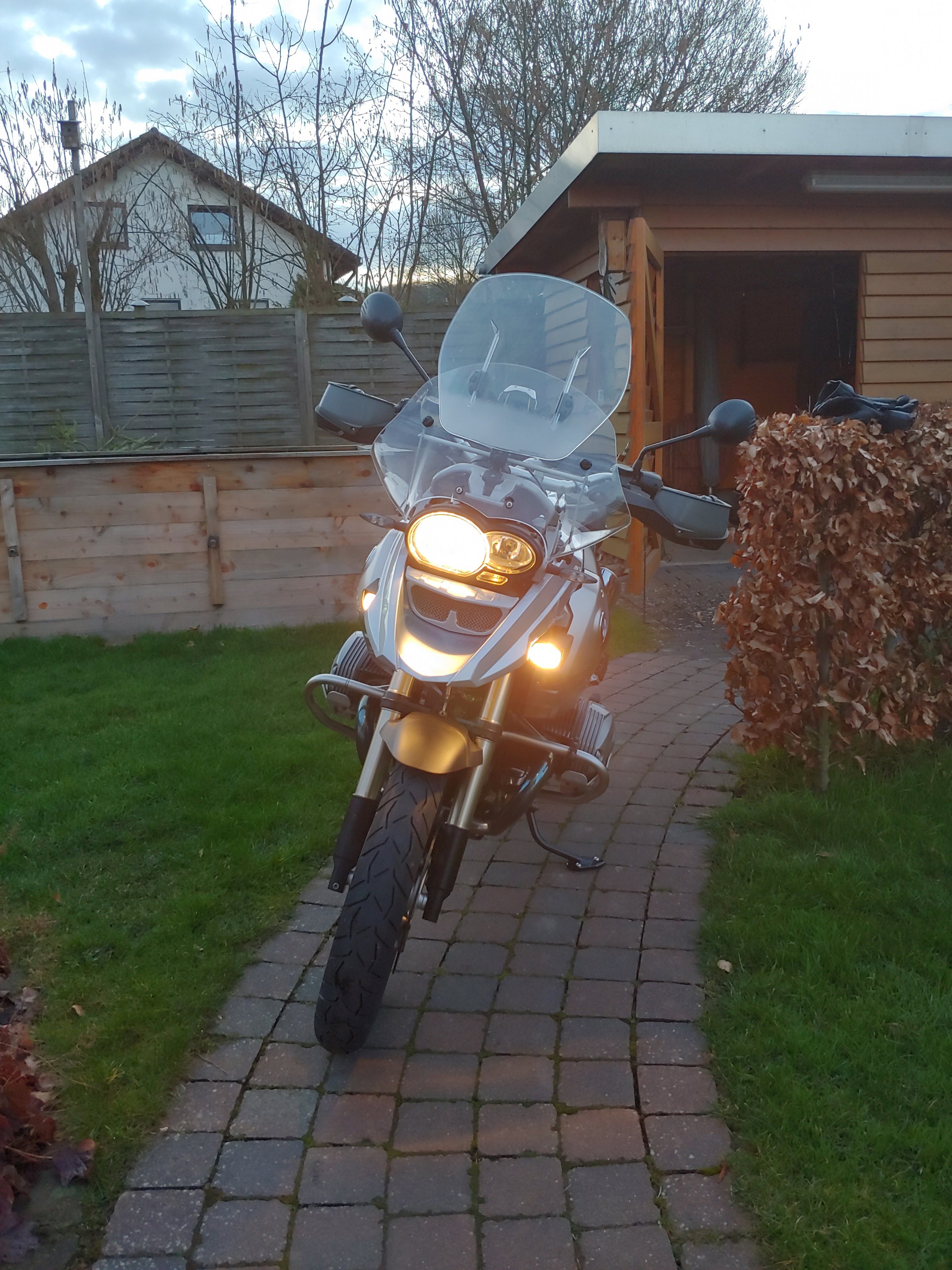

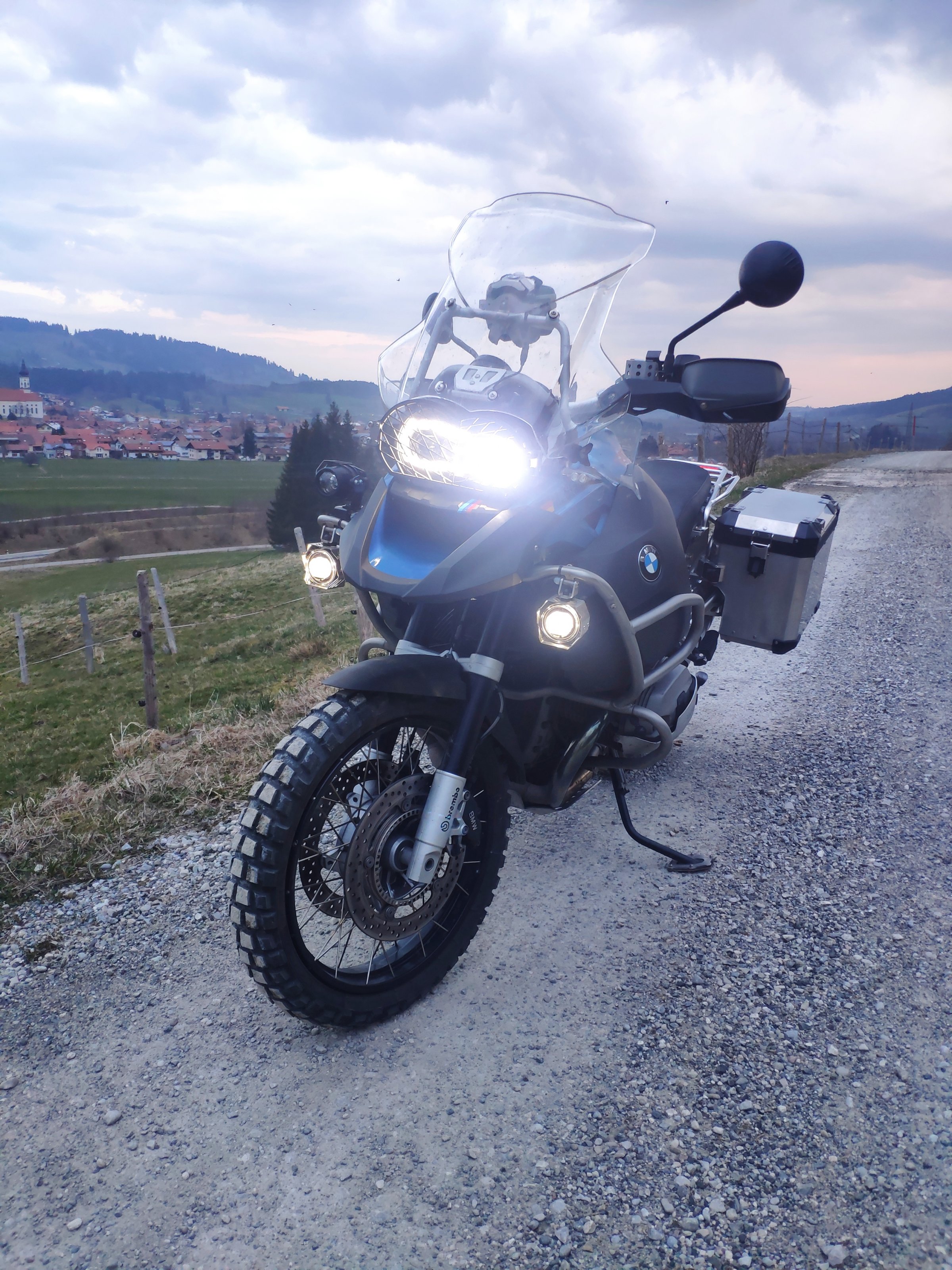

Ob die Rizoma die Strasse auch so gut ausleuchten wie die von Mato ....... ????? Preislich sind die ungefähr gleich.
Ich bin mit den Mato-Zusatz-Nebel-LED und dem LED-Hauptscheinwerfer schon in der Nacht gefahren. Da kann man gerne auf das Fernlicht verzichten. Besonders in Kurven ist die Beleuchtung besser.
