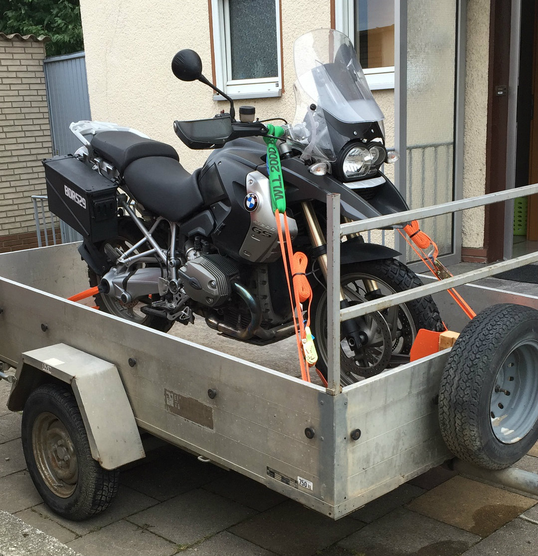

Nur mal als Alternative zu einem neuen Anhänger:
Ich habe einen gebrauchten Anhänger für unter 400€ gekauft, für 20€ 6 Zurrösen nachgerüstet und eine Auffahrrampe für 65€ und eine Wippe für 70€. Der reicht locker für 2 Motorräder, fährt auch bei 120 stur geradeaus (Frankreich, falls einer fragt). Zuladung 550 KG. Nicht gebremst. Für die 1-2 Mal im Jahr für den Transport ist es mir völlig egal, ob der hydraulisch absenkbar ist oder nicht. Der reicht völlig.
Den Anhänger habe ich hauptsächlich für meine Hausrenovierung zugelegt. Der hat sich schon x-fach gerechnet. Mehr Geld würde ich nicht für einen Anhänger ausgeben. Das Geld verprasse ich lieber für andere Dinge. Ist aber Geschmacksache.
Man braucht ein bisschen Geduld einen guten gebrauchten Anhänger zu finden, aber für mich hat sich das auf jeden Fall gelohnt.
Na wen da 2 Boxer drauf passen wäre die Welt für mich auch in Ordnung.
Gast-22104
Das Bild täuscht ein wenig. Zwei Motorräder bekomme ich da auch drauf. Im kommenden Sommer kommt eine zweite Maschine drauf.
Wird sicher beim Beladen schwieriger, aber passen wird es.
