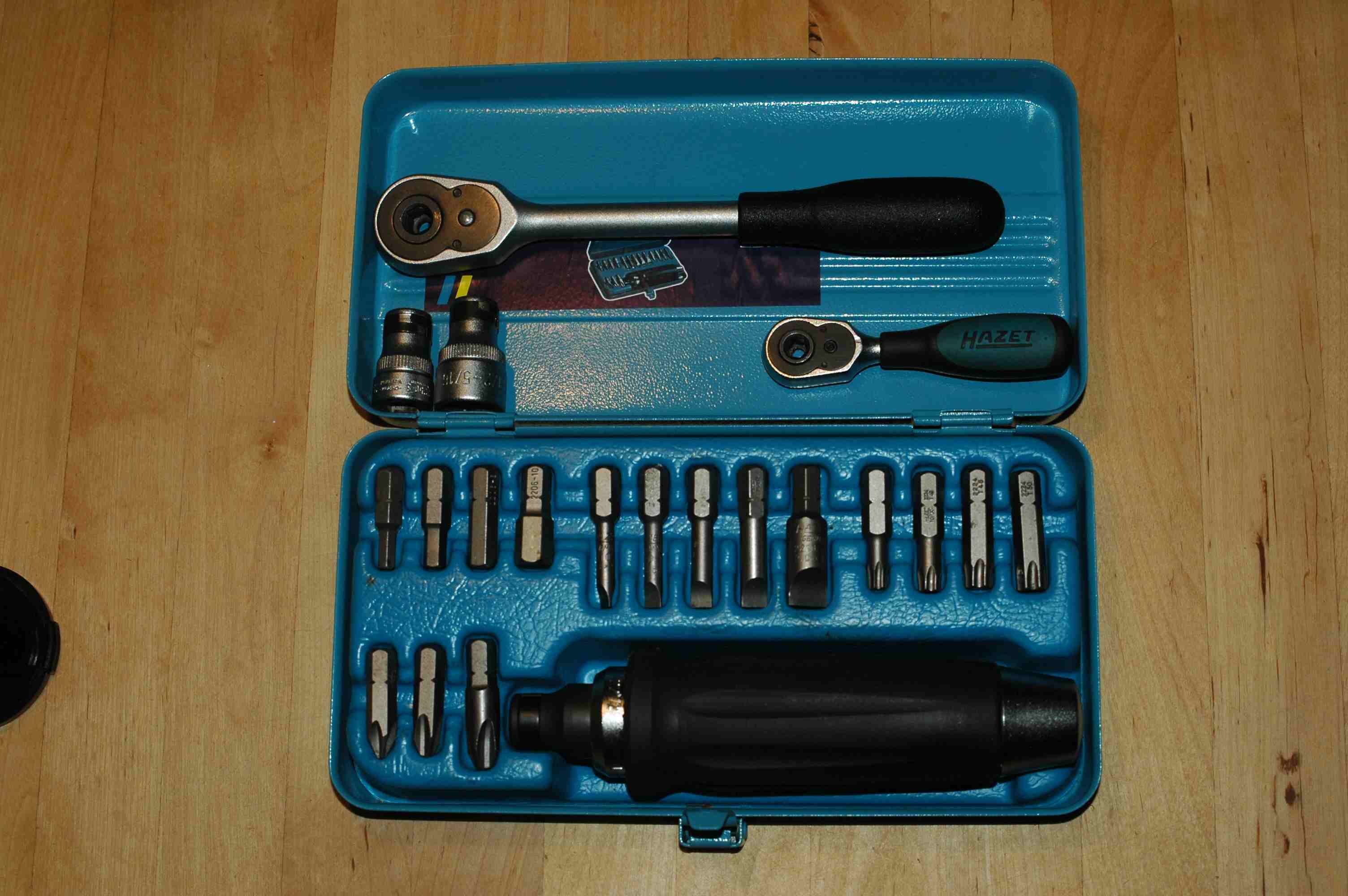

5/16 ist ein durchaus noch gängiger (der größere) Inbusbit und wird in der Regel mit Adapter auf 3/8 und 1/2 zoll Knarren verwendet. Es gibt ihn aber auch genauso wie den 1/4 Zoll Bit in Knarren (3/8 Zoll Knarrengröße) direkt als Antrieb. Das hat dann den Vorteil, daß man weniger Platz braucht und man kann auch etwas größere Kraft damit anwenden. Eine andere Möglichkeit wo er häufiger Anwendung findet sind Handschlagschraubendreher.
Ich bin übrigens nicht gewerblich in diesem Bereich unterwegs und habe sowas trotzdem.

Ich habe mir 2 Adapter von 5/16" auf 1/2" und auf 1/4" für € 6,- besorgt. Damit funktionieren neben der Knarre auch die beiden Drehmomentschlüssel, die ich habe, einwandfrei.
Gruß,
maxquer

Ok hier mal im Bild:
