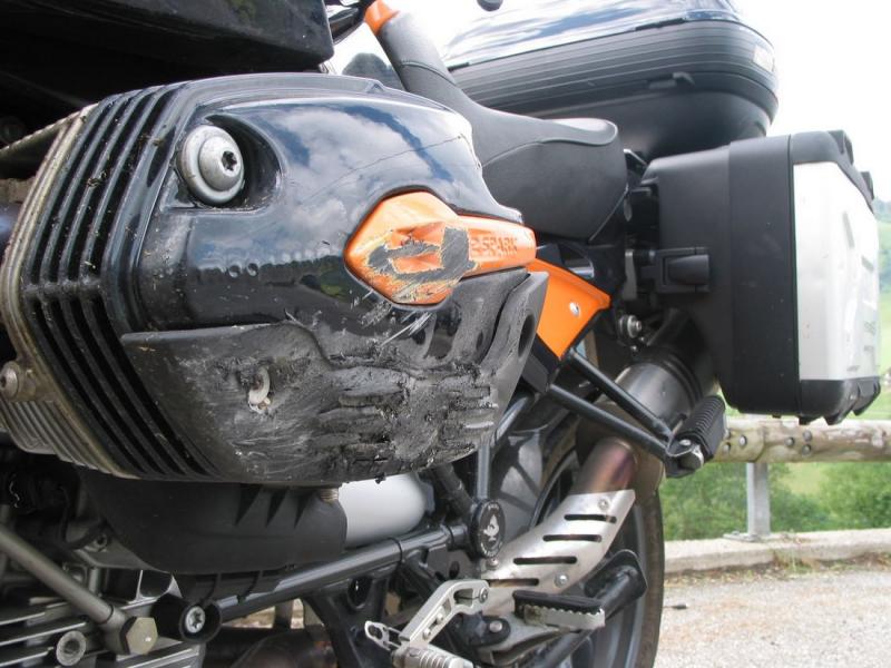

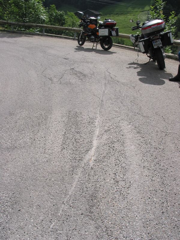

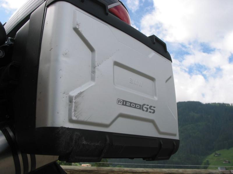

Meines Erachtens bringen die Zylinderkopfschützer nur in Verbindung mit Motorschutzbügeln was. Sinn und Zweck ist es den Kopfdeckel vor Durchschlägen zu schützen, etwa bei einem Stein oder Felsen auf den die Machine fallen könnte. Also senkrechte beanspruchung = Umfaller = Offroad.
Was auch geht ist ein leichter Sturz, zwar mit Sturzbügel aber ohne Koffer. Den Fall hatte mein Kumpel. Zunächst ging es auf den Sturzbügel, dann kippte die Maschine nach hinten und legte sich im hinteren Bereich auf einem Zylinder ab. Deckel zwar nicht zerstört aber komplett verkratzt.
Als Sturzschutz (=Sturz mit höherer Geschwindigkeit) taugen die Dinger wenig bis nix. Hierzu gab es mal einen längeren Beitrag im Forum. Dabei ist der möglicherweise auftretende Schaden ggf. größer als ohne die Teile bzw. als mit einem etwas stabileren Kunststoffkäfig.
Ich hatte die Original-Schützer bei unserem diesjährigen Offroad-Ausflug dran, ohne die Wirkung testen zu dürfen. Mittlerweile habe ich sie wieder abgemacht, da ich selten ohne Koffer fahre und sie mir deswegen nichts bringen. Mit Koffer und Sturzbügel komme ich nicht auf die Zylinder.
Gruß Thomas
Ich möchte noch mal auf das verweisen was der Tom hier geschrieben hat. Mit das effektivste an Sturzschutz sind Koffer.
Plasteschuetzer sollen ein durchlöchern der Hauben vermeiden und eine Weiterfahrt ohne Reparatur ermöglichen. Genau darum geht es doch meine ich. Die werden selbstverständlich nicht alle Schäden verhindern können. Die Plastik Schützer werden von vielen unterschätzt. Man glaubt das Alu solider ist. Ich glaube das nicht. Moderne Kunststoffe sind extrem zäh. Allerdings die BMW Plastik Bikinis möchte ich ausdrücklich ausschließen, das sind Zierteile. Jetzt kommen wieder 3 Posts wie doll die geholfen haben.

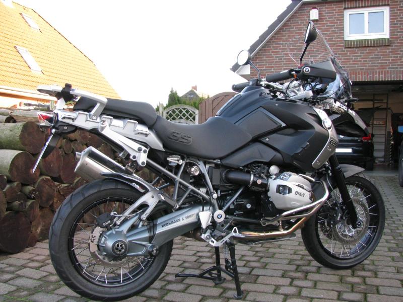

BMW Alu & TT Stürzbügel
Ich habe auf meiner TB den Zylinderschutz von BMW aus Alu in Kombination mit dem TT Schutzbügel aus Edelstahl montiert.
Sieht super aus!!!
Schaden kann es nicht!!
Ob diese Kombination im Ernstfall Sinn macht ist mir ziemlich egal, trifft aber voll MEINEN Geschmack.
MbH
J.S
