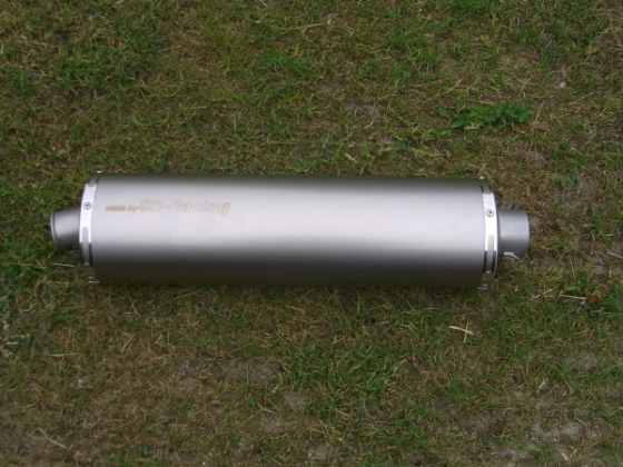

dann füge ich hier noch ein Bild von dem SR-Titan und Edelstahlendtopf bei.

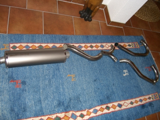

...Zufällig... habe ich eine gebrauchte Komplettanlage für die 12erGS zu verkaufen. Die Krümmeranlage hat eine Beule, wie auf dem Bild zu sehen. Keine Beeinträchtigung und die Krümmeranlage ist wieder total blank und sonst natürlich in Ordnung. Der dazugehörende Titan-Endtopf ist neuwertig. Ummantelung neu, nicht montiert gewesen.
Im montiertem Zustand fällt die Beule nicht so stark auf. Leider habe ich damit einen großen Stein auf der Straße mitgenommen. Versucht diese Beule rauszuziehen habe ich nicht. Wie geschrieben, ist die Krümmeranlage wieder total blank, der Endtopf neuwertig (war nicht montiert).
Wer Interesse hat, bitte eine PN/email an mich. Selbstverständlich würde ich diese Gesamtanlage bei Nichtgefallen wieder zurücknehmen. Preis 550 Euro frei Haus. Telefonsupport inklusive. ;)

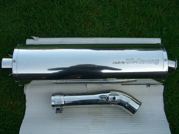

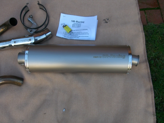

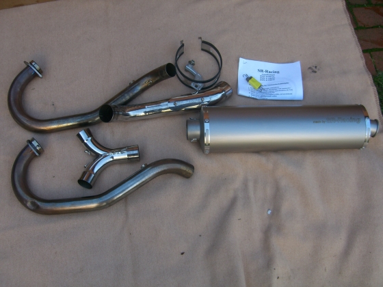

hier noch einige Bilder. Hatte gedacht, ich hätte den Krümmer schon wieder auf Hochglanz poliert, ist aber nicht. Wird auf jeden Fall vor Verkauf erledigt, damit dieser wieder genau so blank aussieht wie das Y- und das Verbindungsrohr.
