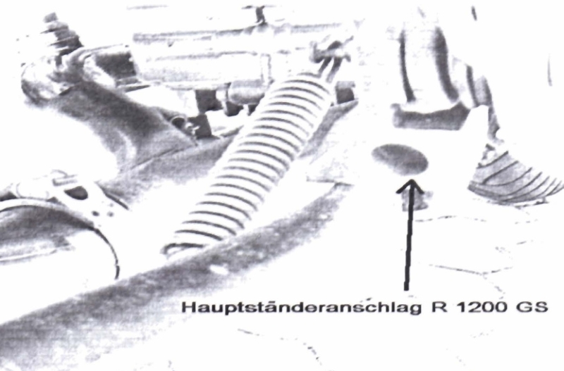

Günni, hast Du den Hauptständer-Anschlag am Bremshebel angebaut? Das ist eine bekloppte Idee, geht aber, wenn man lange genug orakelt hat, was das sein soll. Das Foto gab keine Auskunft über die Verwendung des gefrästen Teils.

Ich fahre das 06er Modell da ist vom Hause aus der Hauptständeranschlag am Bremshebel angebracht und nicht mehr am Auspuff.
