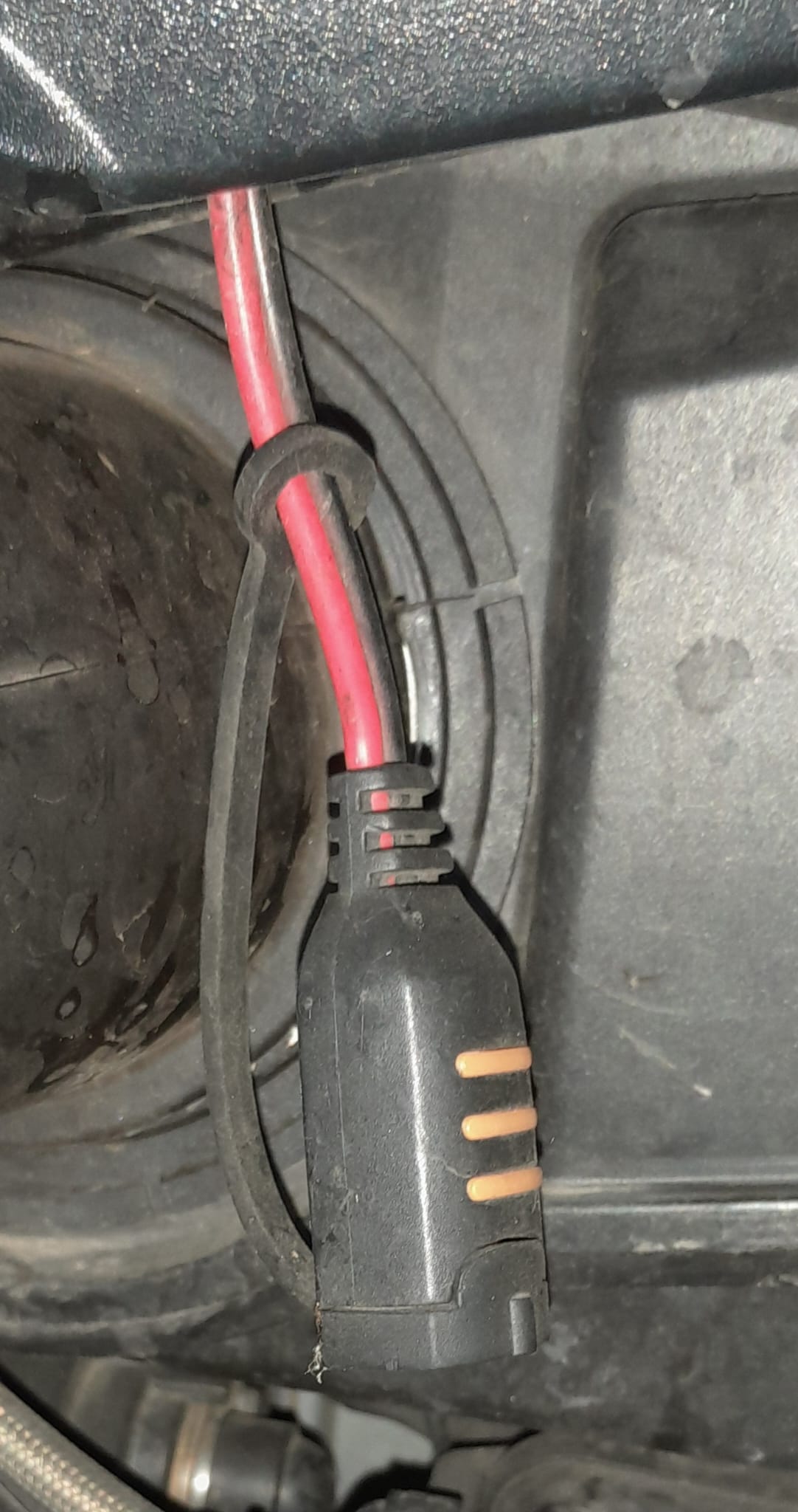

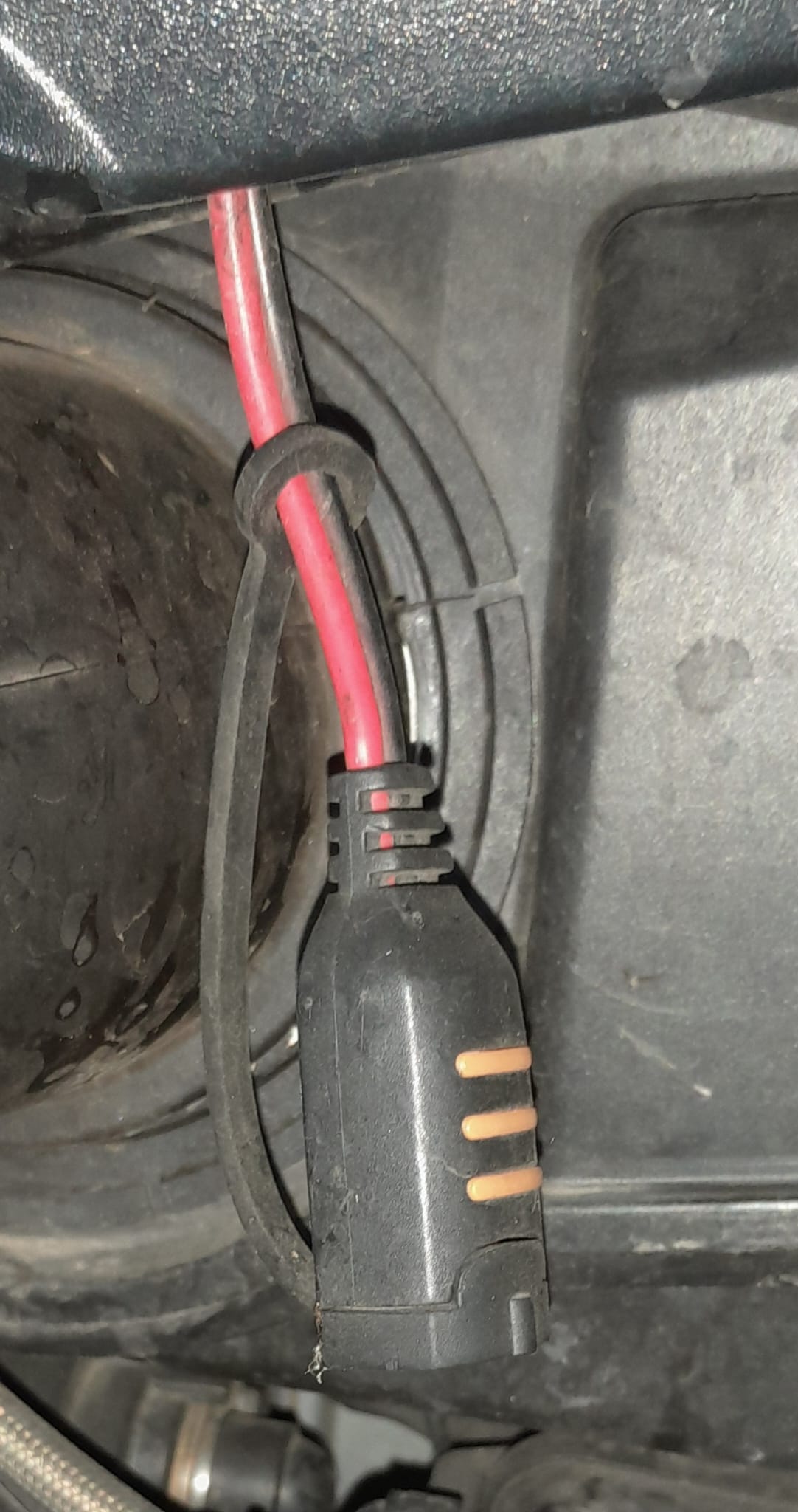

Hallo Manny, für meine 2011er Lufti verwende ich seit 2012 das Cetek MXS 5.0.
Wurde mir auf der Intermot Messe in Köln sehr gut empfohlen. Da die wussten, das die GS das fremde Gerät nicht akzeptiert, ist bei dem Gerät ein kurzes Kabel zum Anschließen an die Batterie dabei, das hängt neben dem Sitz raus [s.Foto] und da kann man das Ladegerät einfach anschließen.
Und ein Kabel mit Klemmen fürs Auto, dafür hat es auch paar mal geholfen.
Das hat nix mit der GS zu tun, das ist ganz normaler Lieferumfang. :wink:
Sowas war bei meinen Optimate-Ladgeräten vor 20 Jahren auch schon dabei.
