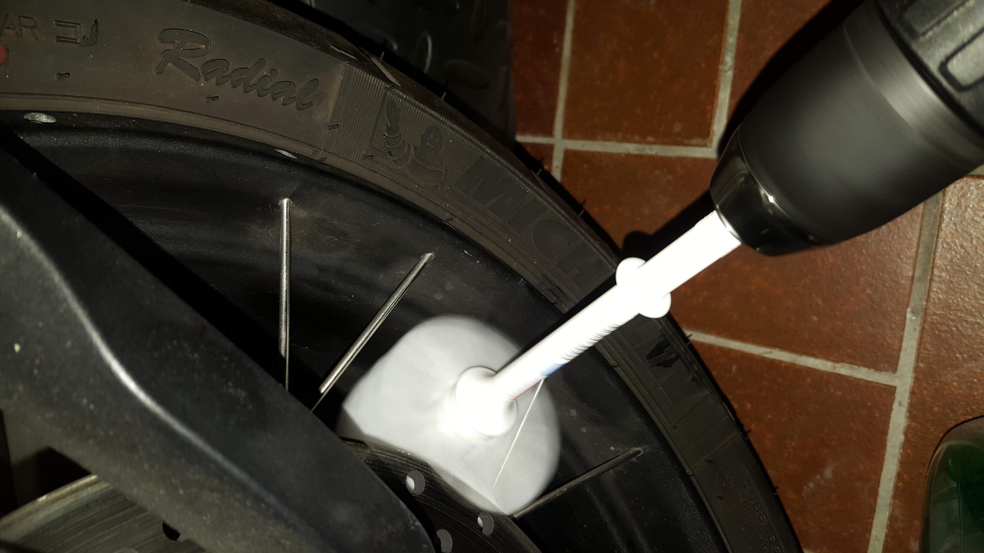

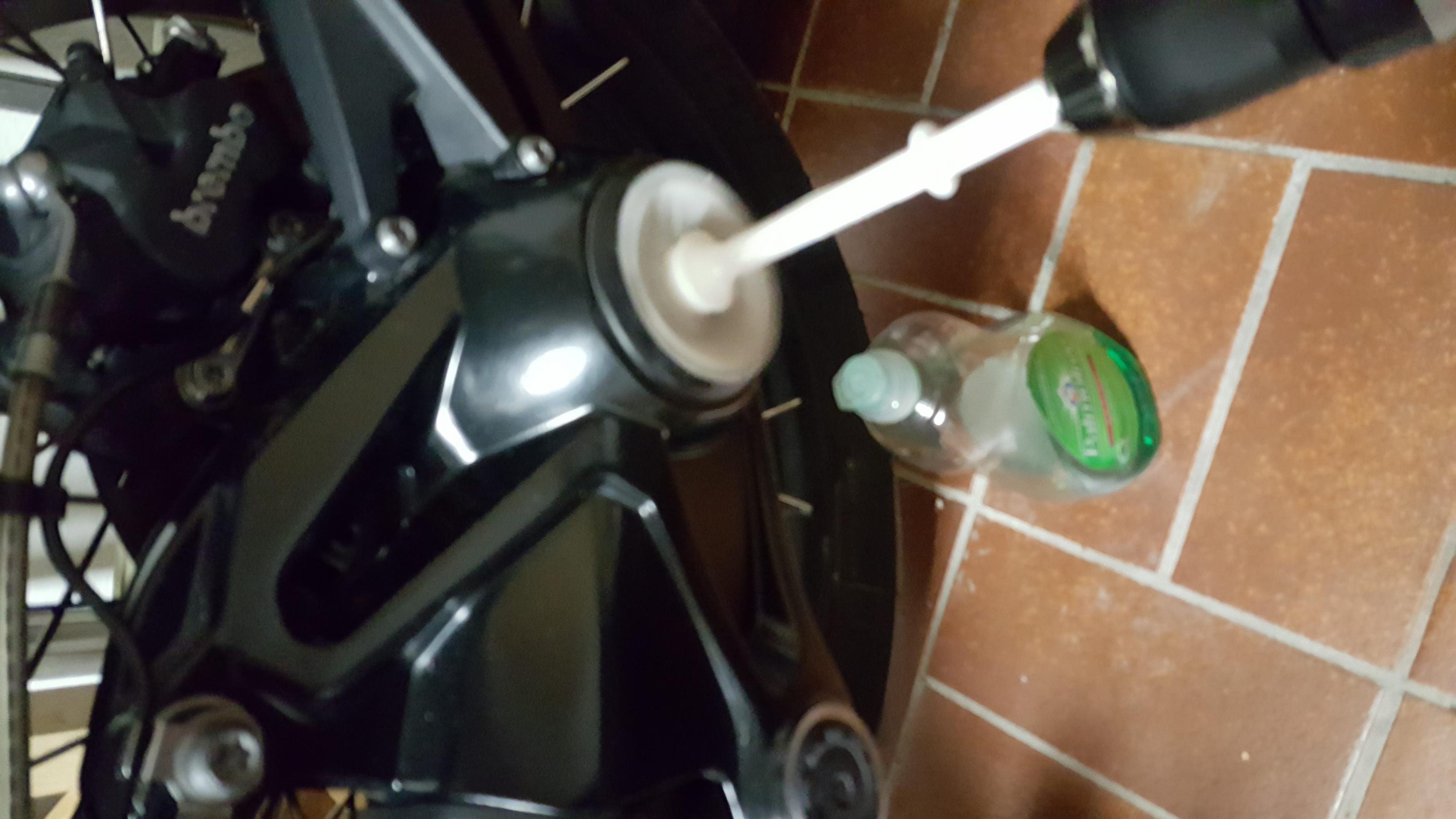

Die Idee mit der Klobürste ist auch nicht schlecht. Wer es etwas sanfter mag: im Autozubehör gibt es solche Aufsätze für die Bohrmaschine mit etwas weicherem Material, speziell für Felgen. Das habe ich aber auch noch nie selbst ausprobiert.
