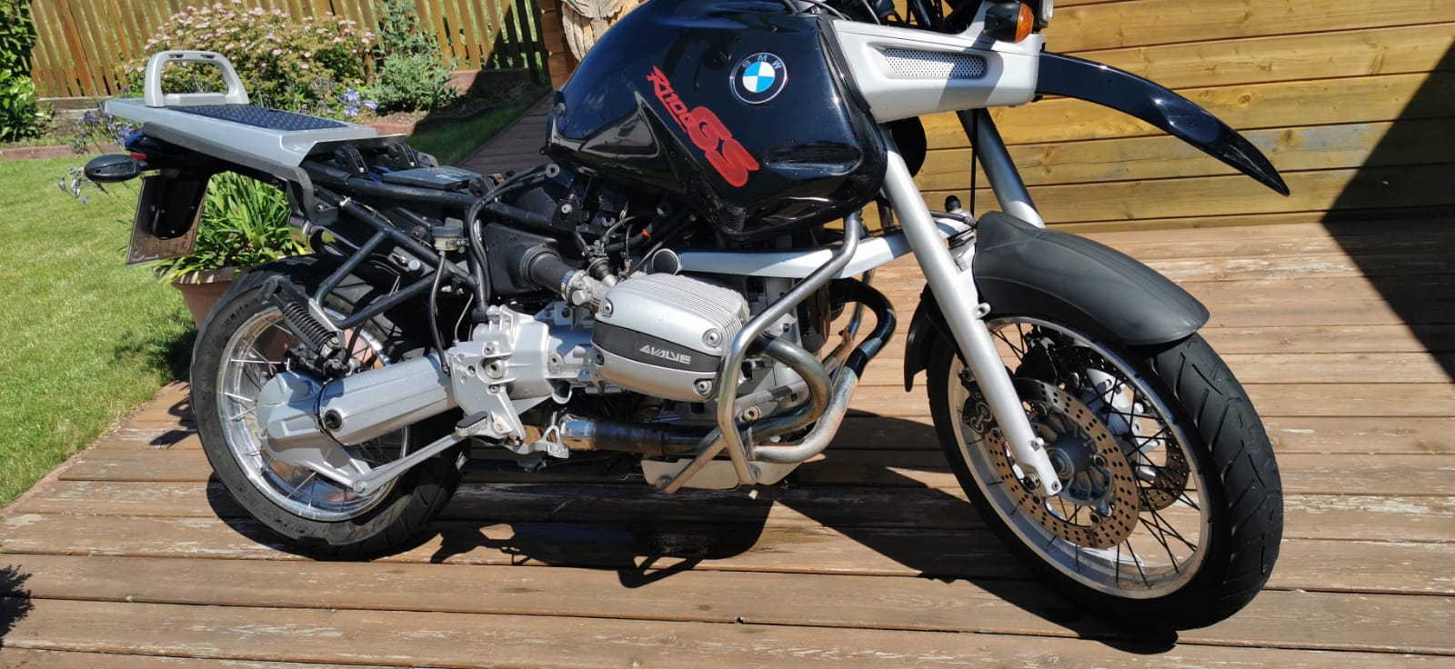

Wenn deine GS vor Baujahr 97 ist, hast du polierte Alufelgen ohne jegliche Beschichtung. Die gab es erst ab 97 mit eloxierten Felgen.
Wenn die polierten nicht regelmäßig gereinigt und gepflegt wurden, hast du fast keine Chance mehr diese Oberfläche wieder glatt und schön zu bekommen. Ich hab mal für einen Freund eine 1100 GS mit polierten Felgen zum Verkauf hergerichtet und bin an den Felgen verzweifelt. Ich habe diese dann irgendwann mit Alubeize behandelt um die Oxidation weg zu bekommen und dann mit der Akkubohrmaschine "gebürstet". Eigentlich waren die zum wegschmeißen.
Die einzige Möglichkeit solche Räder wieder richtig gut zu bekommen, wäre Pulverbeschichten lassen...
Grüße Volker
Man kanns ansatzweise erkennen

Hallo Leute,
ich glaub ich habe mich falsch ausgedrückt.
Mir geht es um die Reinigung der Speichen. Die Felgen sehen gut aus. Sorry

Alles Manuelle scheitert an den Platzverhältnissen in den Regionen hinter den Bremsscheiben usw. Einmal im Jahr Trockeneisstrahlen reicht wohl aus, dazwischen mit S100 und scharfem Strahl.

Ich hatte auch die Hoffnung, dass es irgendwas einfaches gibt. Aber mit dem Alu-Teufel habe ich mir bei meiner HD schon die ganzen Fittings von der Bremse versaut. Daher gibt's nur noch Maguire Shampoo und die Bürste. Geht fix damit, auf dem Hauptständer sowieso, vorne eben halbe Umdrehung schieben um an alle Speichen zu kommen. Die passt auch in die kleinen Lücken zwischen den Speichen.
