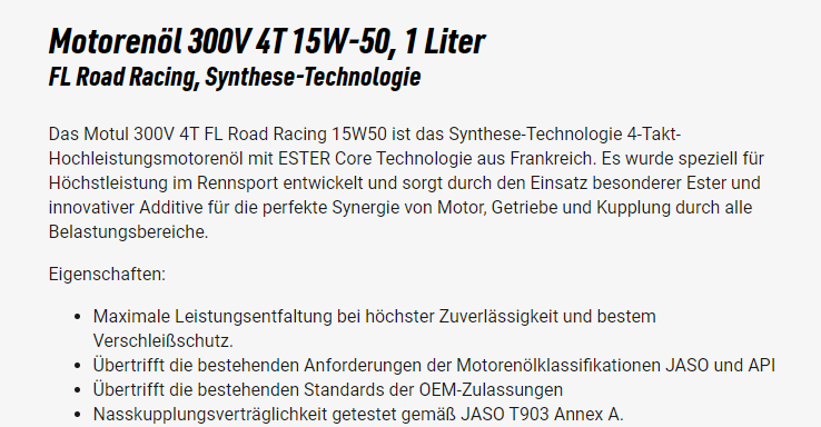

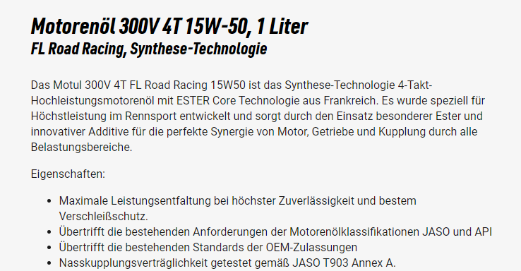

Nimm das Motul V 300 in 15-50
Vorteil der Ölverbrauch wird geringer.
Selbst getestet, es kann höhere Temperaturen besser ab

Und was soll dieses für den "Rennsport entwickelte Hochleistungsöl" in unseren Traktormotoren?
Unsere GSèn sind mit klassischem Mineralöl 20 W/50 vollkommen zufrieden. Bei mir seit 12 Jahren und nunmehr 100.000 km.
Und kostet nur 1/3 von diesem Wunderöl.
Ölkauf scheint in erster Linie bei vielen wohl ein Kopfthema zu sein. Je teuer je besser!
Das Geld stecke ich lieber in den Tank oder in gutes Werkzeug für eigenen Inspektionen.

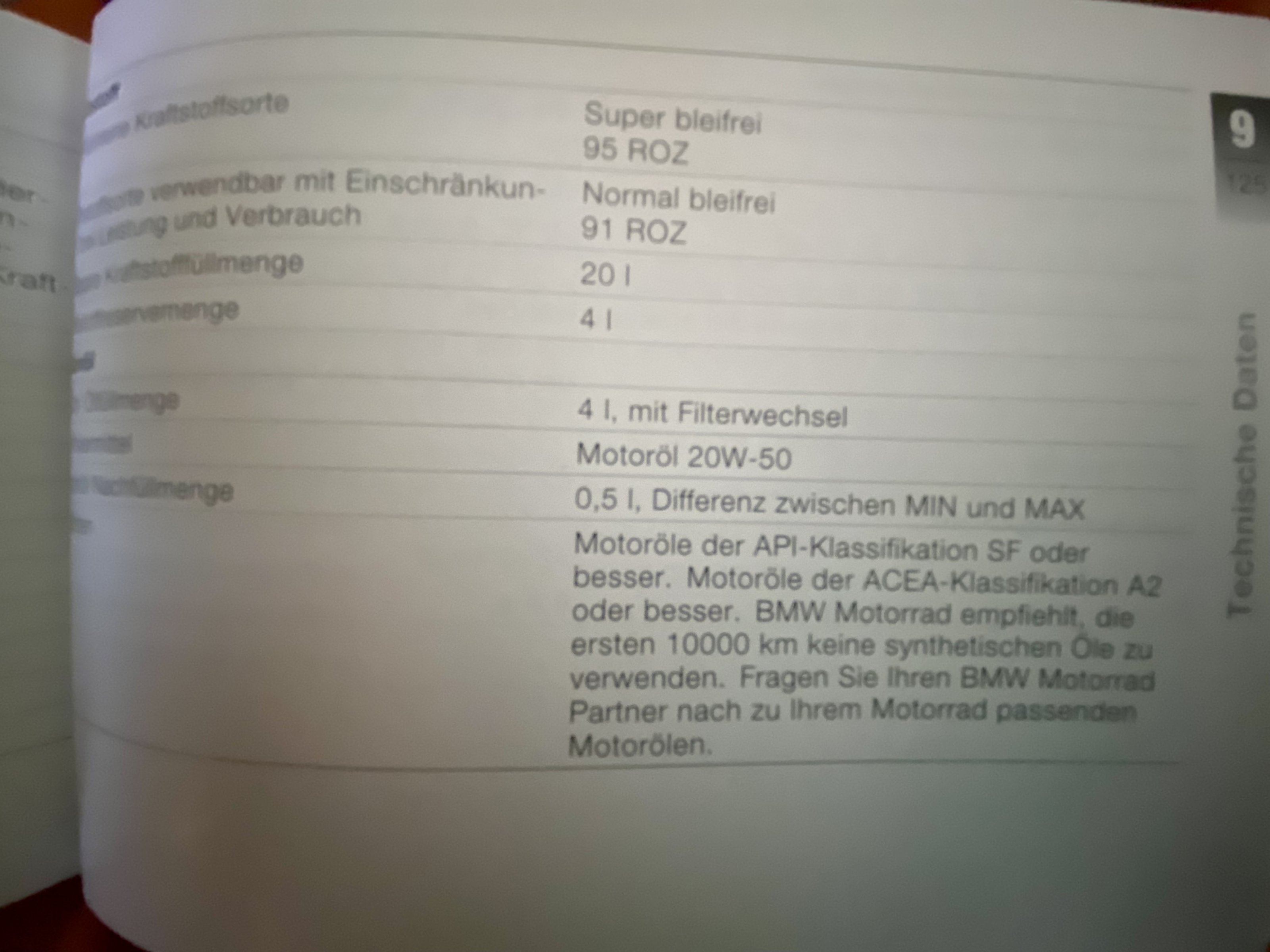

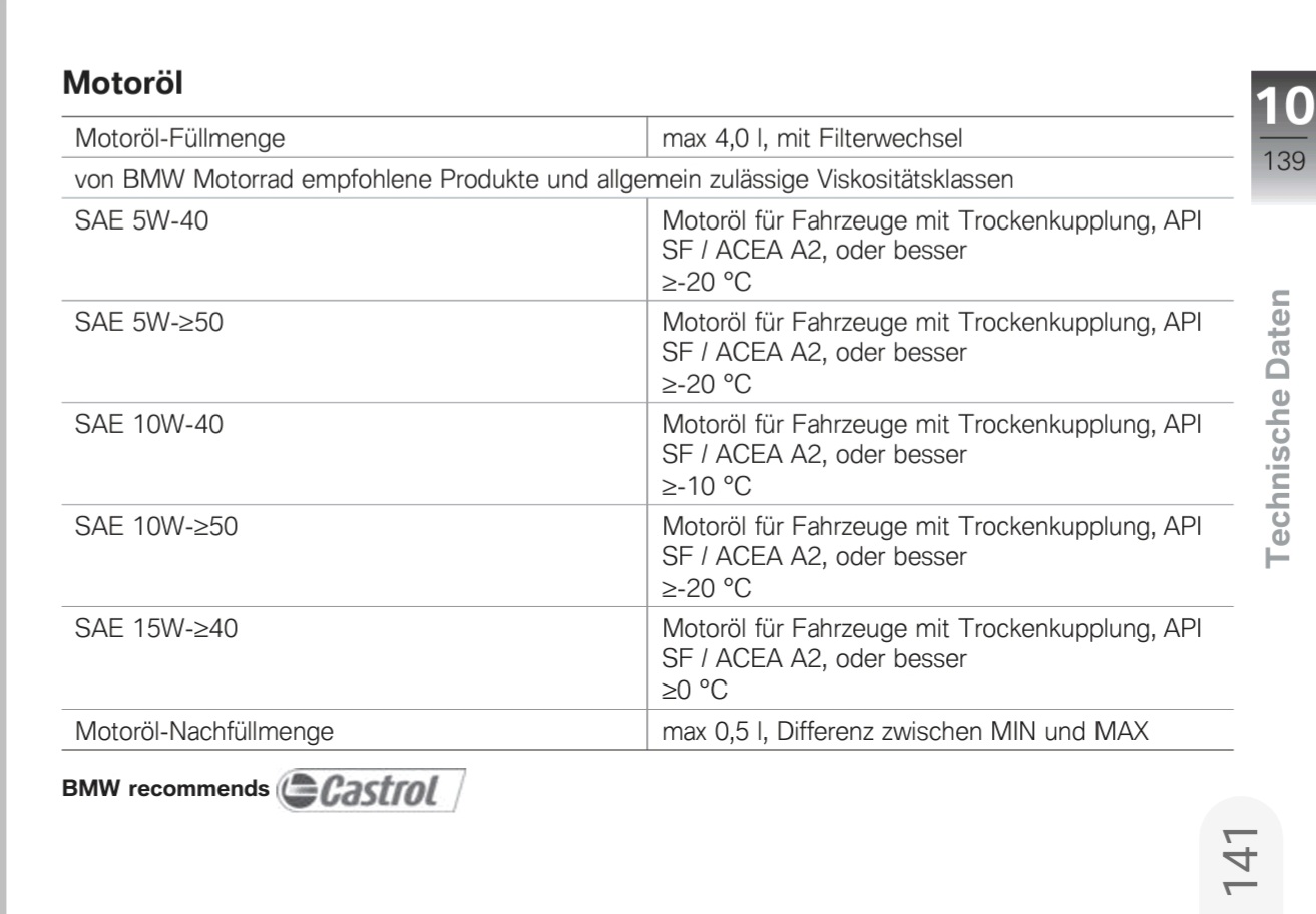

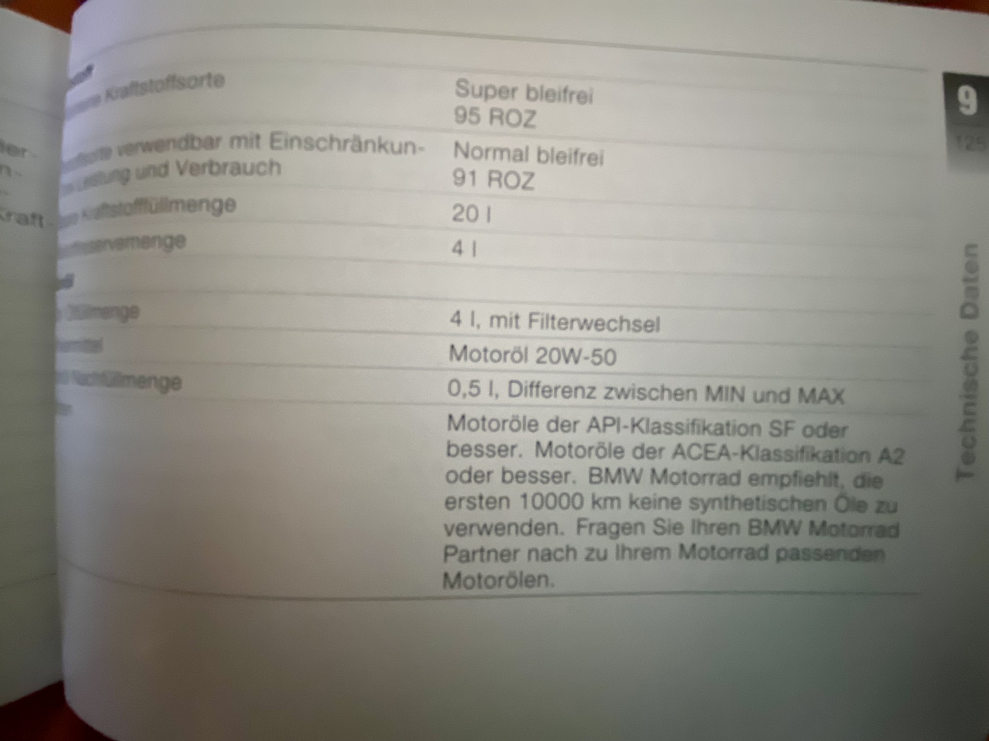

Um welchen Motor handelt es sich denn überhaupt? OHC oder DOHC (LC)?
In diesem Forum wird ja immer streng auf die Vorgaben der BDA gepocht.
Hab jetzt einfach mal die Seite 125 („technische Daten“) meiner 06er OHC fotografiert. Würde mal sagen, es ist sehr deutlich, welche Viskosität BMW zum Zeitpunkt des Druckes als Standard-Befüllung betrachtete:
nämlich 20W-50!
Dann steht da noch:
„Motoröl der Spezifikation XYZ, ODER BESSER“
Nach oben hin also keine Grenzen.
2004 gab es bestimmte Öle noch gar nicht- warum sollen wir veraltete Öle fahren, nur weil wir das Datum der BDA-Drucklegung nicht berücksichtigen?
Vollsythetische Öle dürfen verwendet werden, müssen nicht.
Ölverbrauch sollte ein Kriterium sein. Wenig Ölverbrauch => saubere Brennräume und ventile.

Aufgrund der Tatsache das dein Treckermotor luftgekühlt ist, ist es von Nöten ihm das beste zu gönnen.
Das V300 kann hohe Temperaturen ab, bei anderen darfst öfter mal nachfüllen.
Ruf mal die Hotline an und erzähl was du fährst, dort wirst du perfekt beraten!
Frage: Was meinst du wie warm ein Kolbenboden beim luftgekühlten Motor werden kann?
Sprich das Thema in der Hotline mal an ;)

DOHC
10W-40
5W-40
5W-50
10W-40
10W-50
14W-40
alles API SFbeim Suchen geht es bei SJ los also nochmal besser
