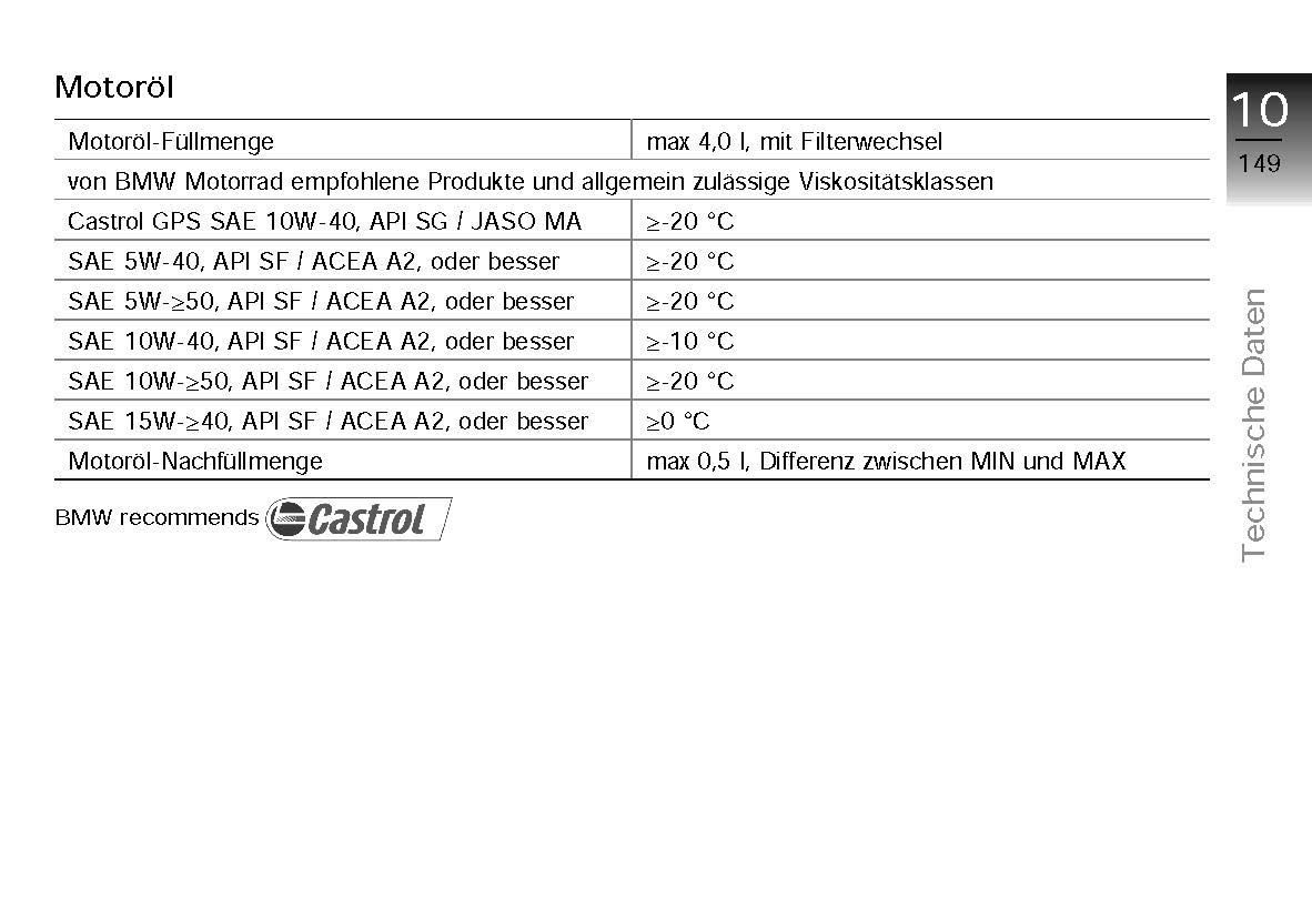

J.J. in deinem Profil sehe ich keinen Namen...falls der Troll sein sollte würde ich dir natives Bio-Rappsöl empfehlen..das ist sehr hitzebeständig und raucht nicht bei überhitztem Motor...
Ansonsten auch gerne mal ins Betriebshandbuch schauen...
