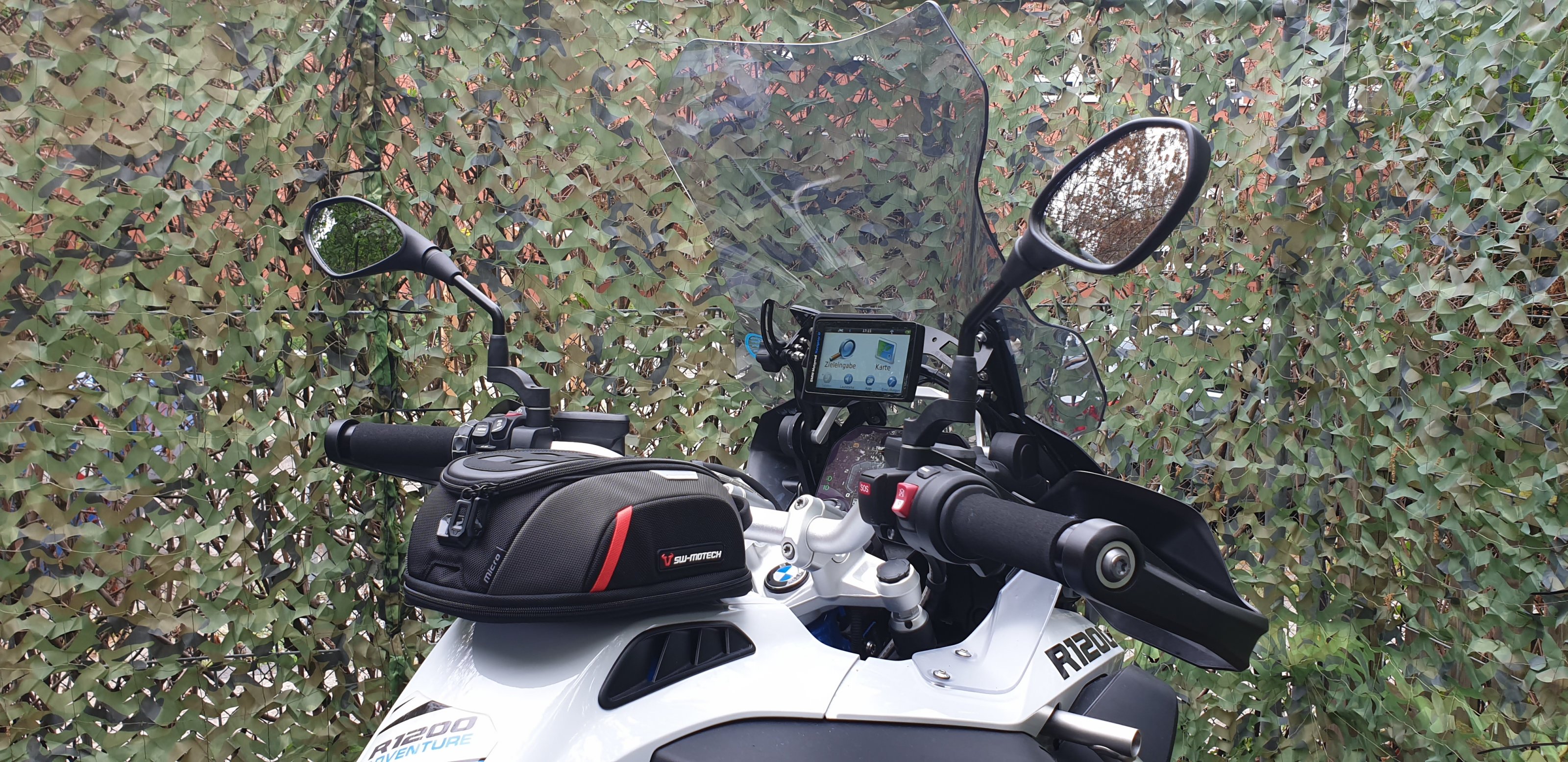

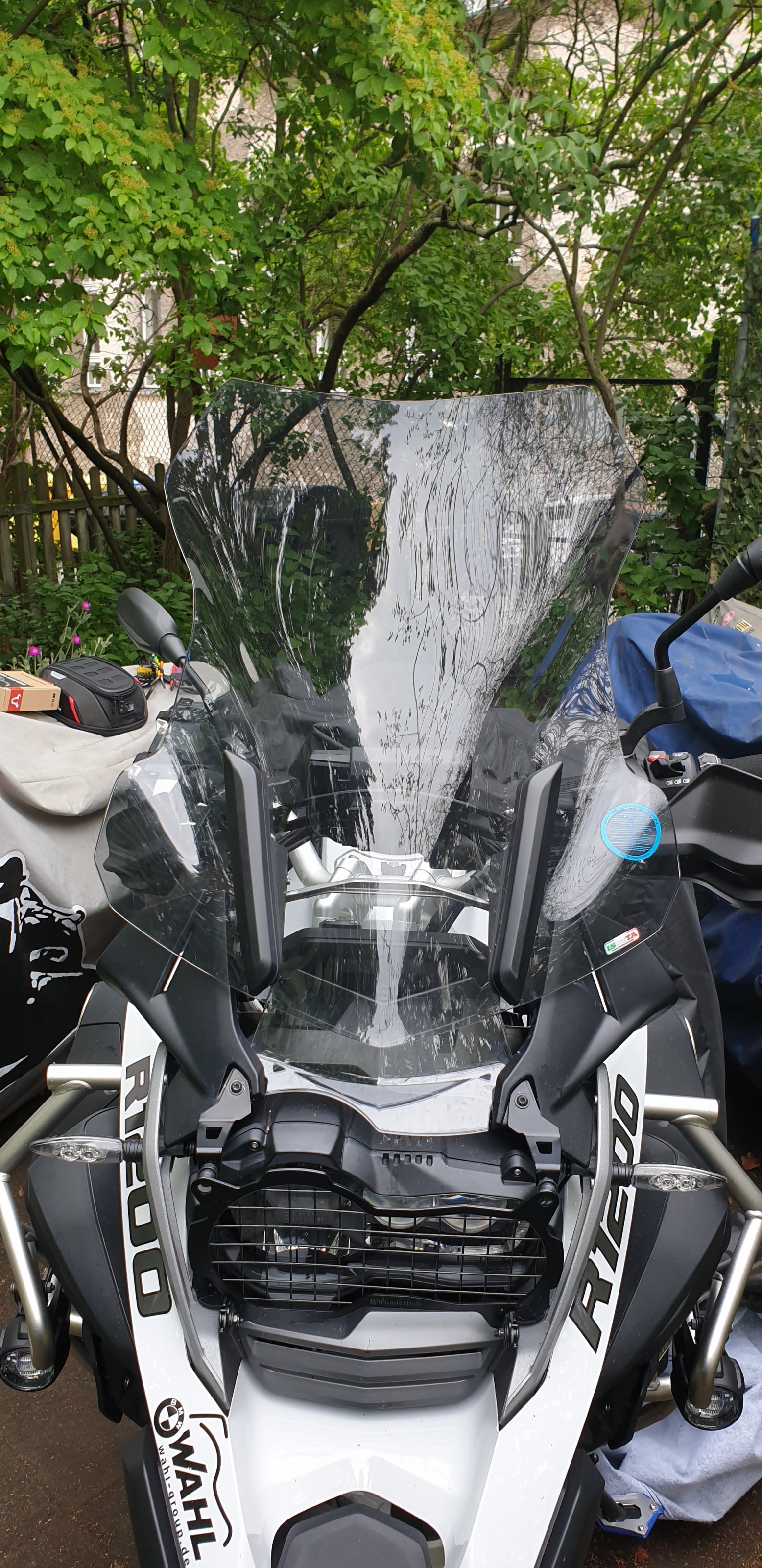

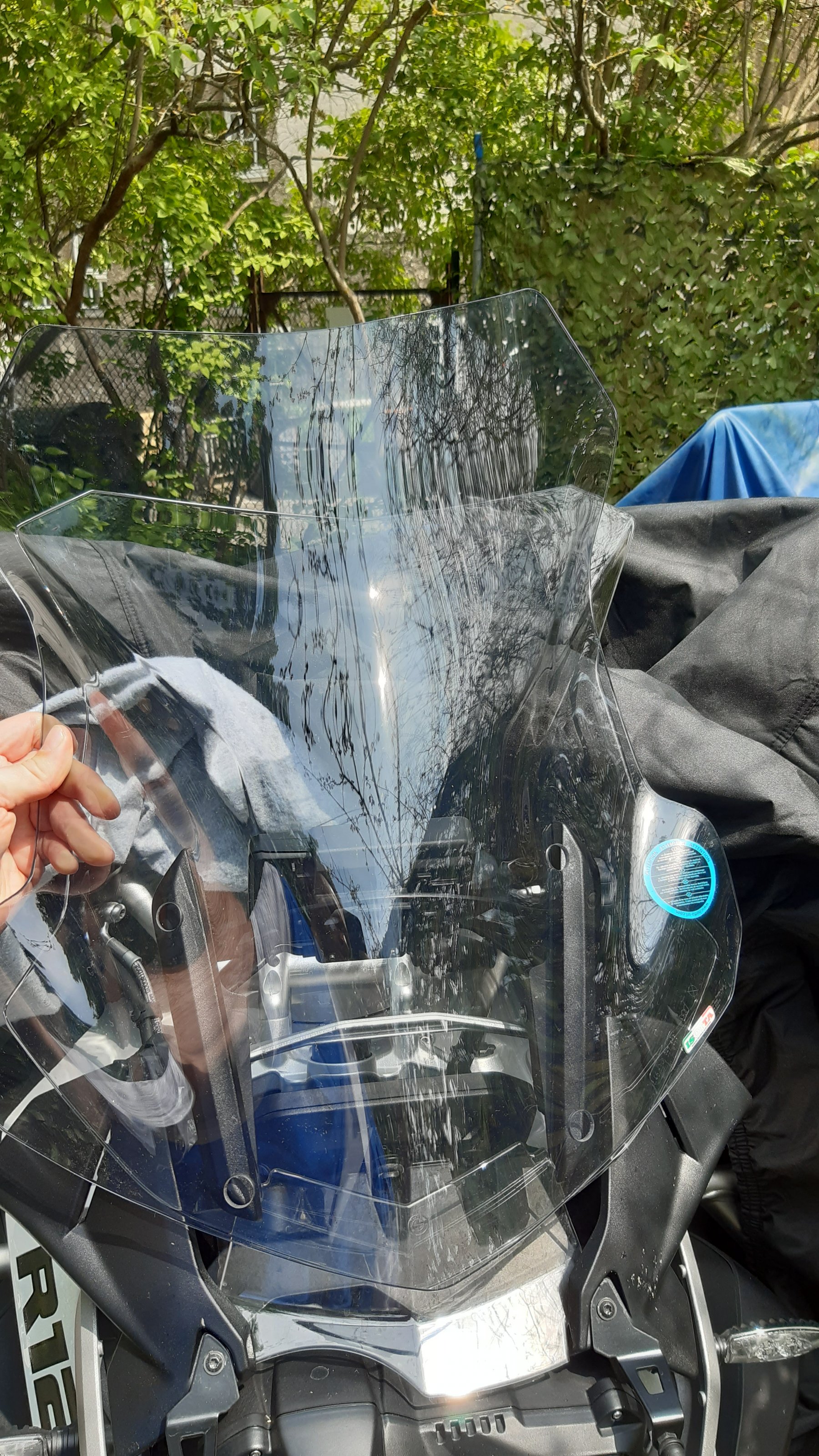

es ist die Adventure-BMW-Scheibe und eine PUIG-Aufsatz von Louis.
Es ist sehr ruhig hinter der Scheibe. Ich habe die Scheibe per Verstellrad auf 3/4 Höhe und die PUIG etwas steiler gestellt.
Das muss man selber ausprobieren und regelrecht erfahren, für mich ist echt viel besser, als ohne den Aufsatz.

Moin, ich habe nun die große Adventure Scheibe drauf. An dem ist der MRA Aufsatz drauf, sowie die Verstärkung von Puig dran.
Die Verstärkung noch festziehen und dann macht das Windschild kaum noch Bewegungen.
Beide Teile habe ich von Louis.
Seitdem kann ich bis ca 80kmh ohne Probleme das Visier offen lassen, danach kommt es allmählich zu mehr Verwirrbelungen.
Vorher konnte ich in jeder Stellung nicht einen Ansatz von Fahrkomfort genießen.
Vielen Dank dafür noch einmal an @SwabianBiker für seine Hilfe.
Übrigens, ich bin 1,78m groß und habe in Jeans eine Länge von 32inch.
